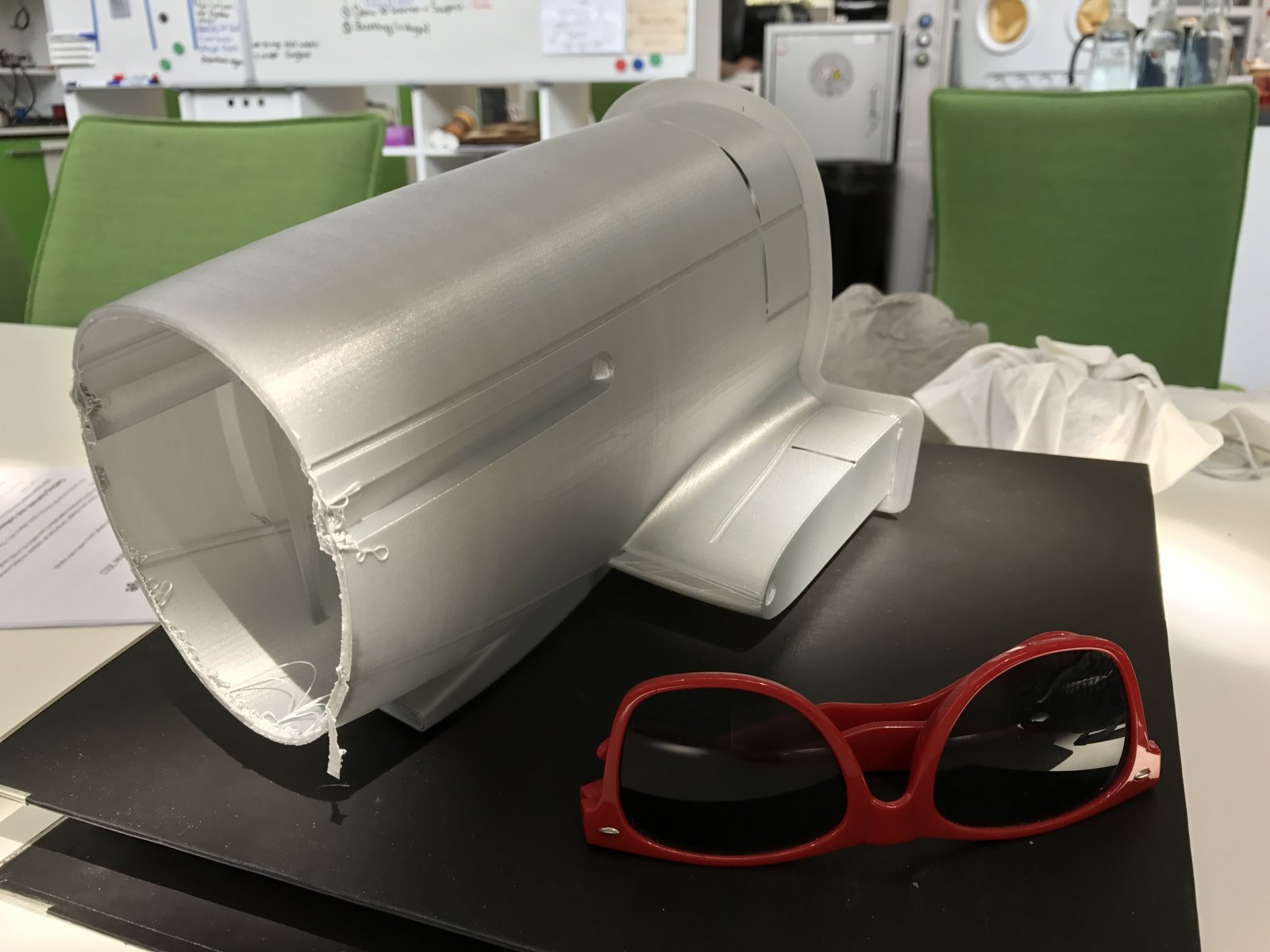

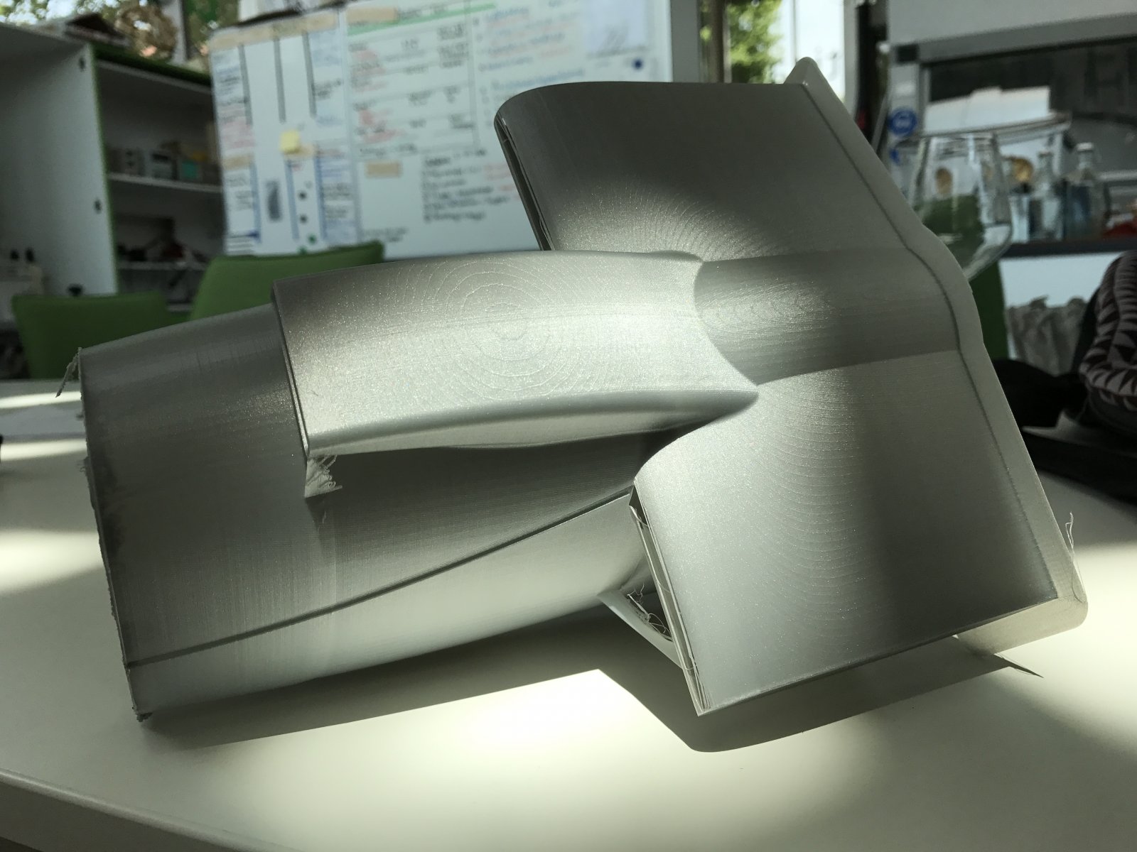

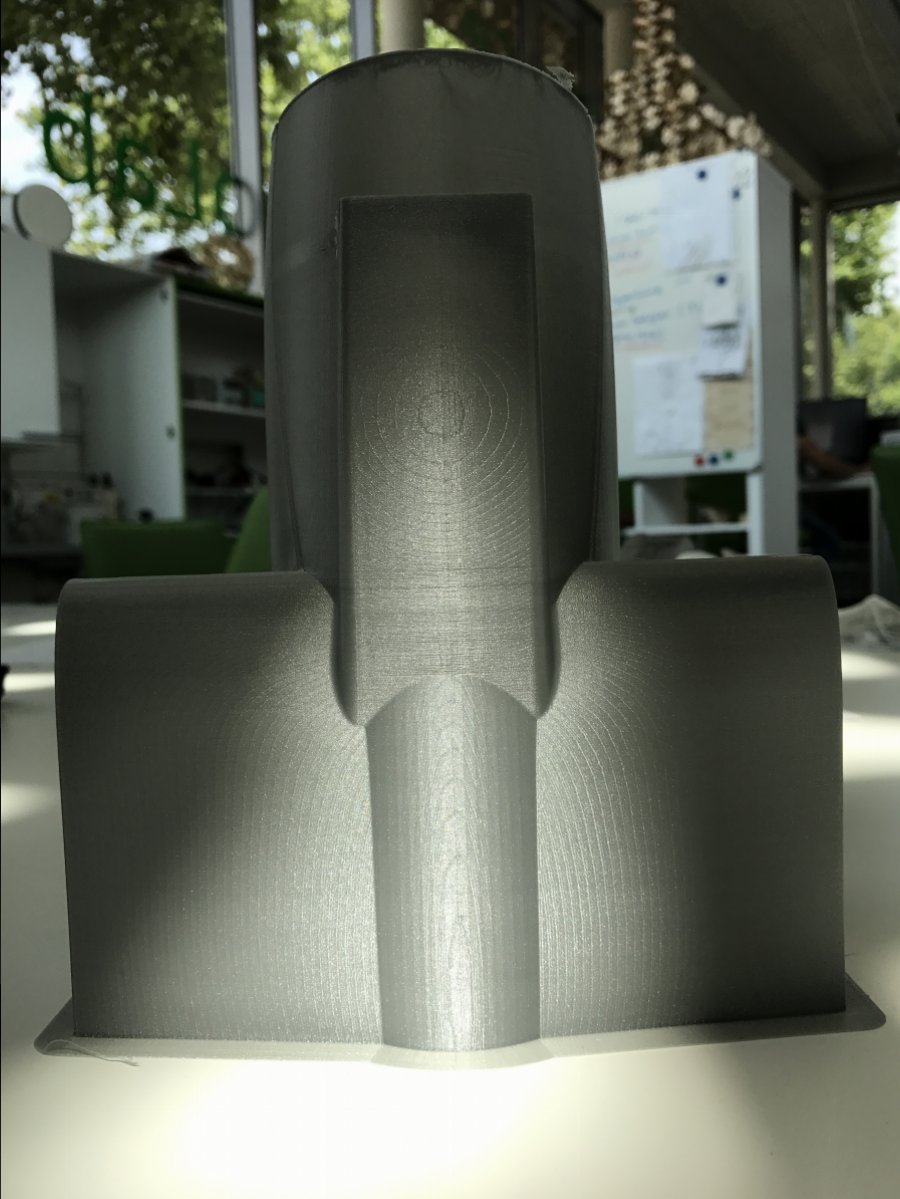

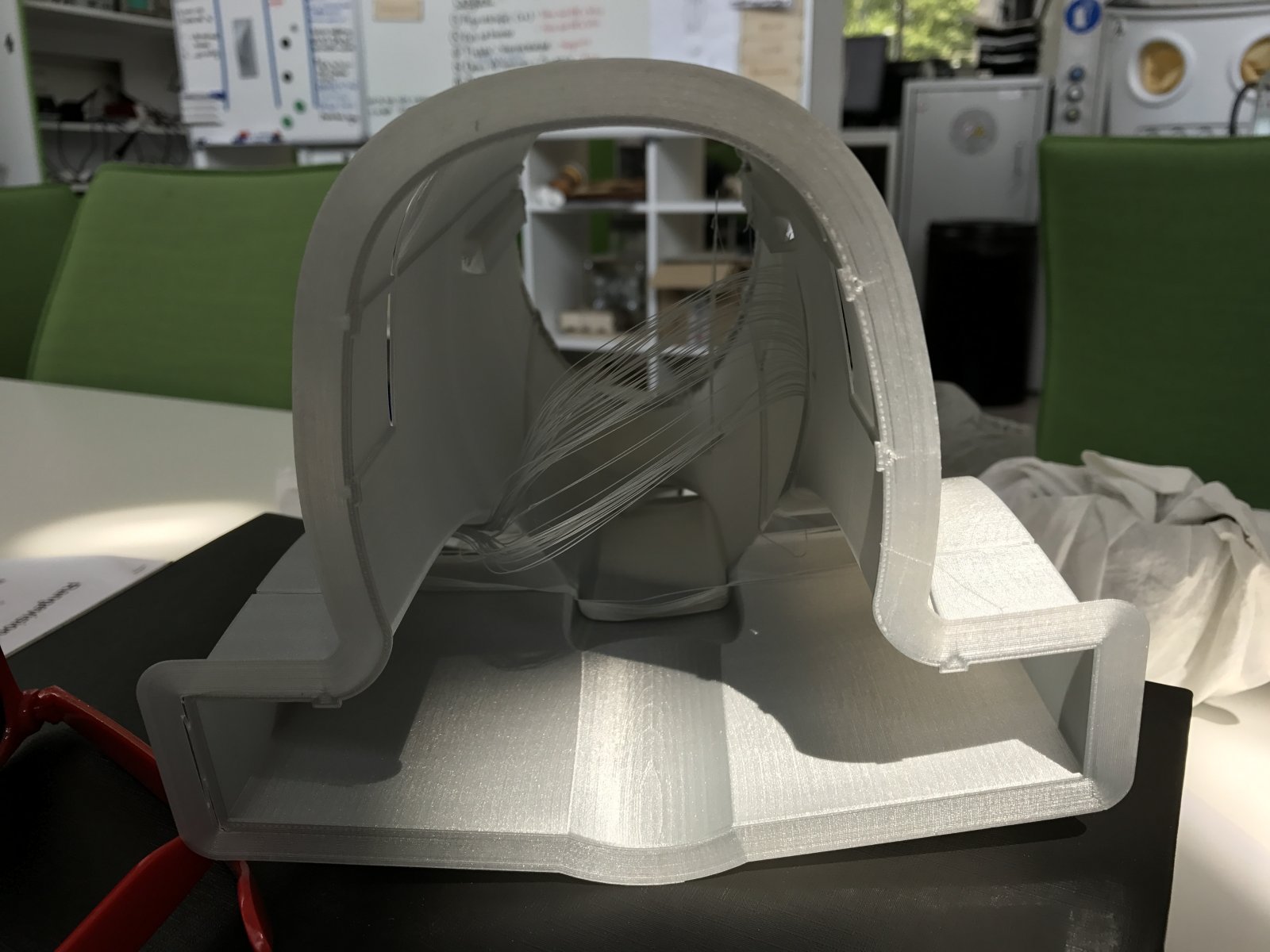

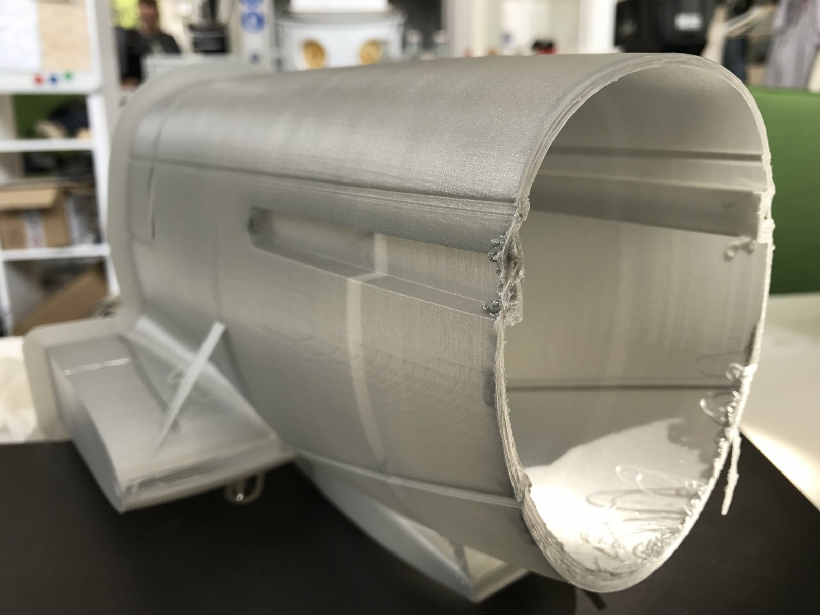

Ik ben vandaag op het Fab lab Enschede waarbij ik het vergrote Spitfire 0.7 mm rompdeel(PLA) aan het bekijken ben.(55 gram,25 cent per gram)
Wie weet lukt het nog om voor vrijdag het zelfde deel 1 mm dik te 3D printen.
De panel lines en het gedeelte van de uitlaten geven al een beetje interne sterkte aan de romp.
Ook de luchtinlaat voelt al stevig aan bij dit ontwerp.
Ik denk dat ik na de zomervakantie maar is een STL bestand van de3D Spitfire bestel.https://3dlabprint.com/shop/spitfire-mk-xvi-s3d-cura-ready/
Ik kan dan mooi de delen met elkaar vergelijken.

De printer is wel een beetje rommelig geindigd? En zie ik daar nu ook dat er enkele lagen niet verbonden zijn?
Of is dat gewoon even een laatste laag wegsnijden?
En de voorlijst van de vleugel lijkt ook wel iets te missen? (ga je met die 3D-pen niet goedkrijgen hoor ;))
Ziet er verder op de oppervlakten wel erg strak uit. :thumbsup:
Die jongens van 3Dlab zijn goed op weg en maken leuke dingen. Ga je geen spijt van krijgen.

Maar wanddiktes van een milimeter wordt wel zwaar hoor. Althans, als het bedoelt is om ook mee te vliegen.
Die jongens van 3Dlab werken juist met een wanddikte van 0,4mm en een slimme constructie aan de binnenzijde om enige stijfheid te geven.
Als je het nog niet gedaan hebt moet je er zeker eens een model bestellen.
Ik weet zeker dat je de Mig gaat bestellen :). Moet je echt doen!
