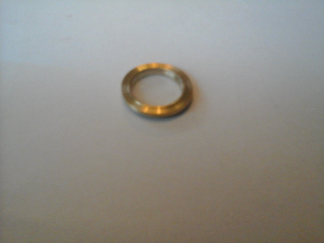

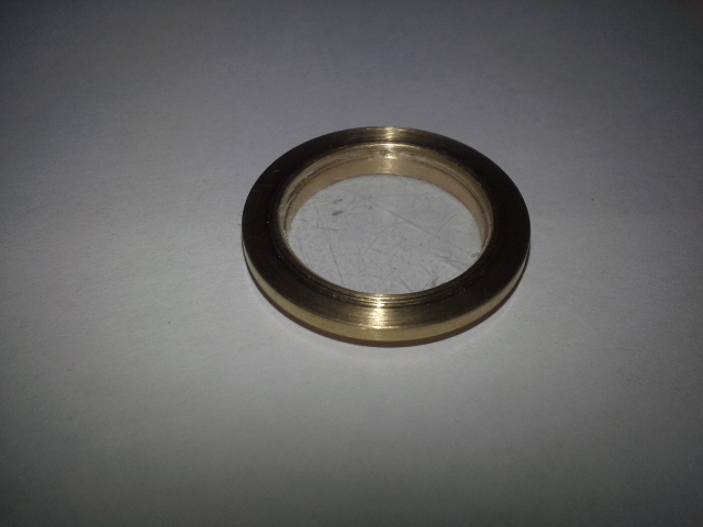

Helemaal gelukt, twee identieke patrijspoortjes van 22 millimeter. Inmiddels voorzien van kunstof glas.
Alleen nog bevestigings gaatjes boren.
