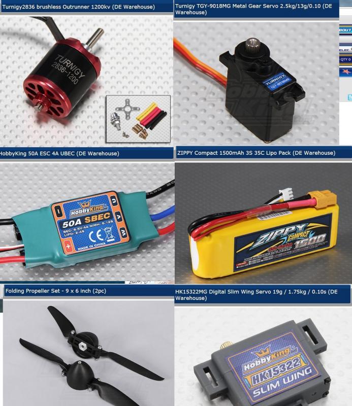

Daarnaast heb ik bij hobbyking de setup besteld:
Turnigy2836 brushless Outrunner 1200kv
Turnigy TGY-9018MG Metal Gear Servo 2.5kg/13g/0.10
HK15322MG Digital Slim Wing Servo 19g / 1.75kg / 0.10s
HobbyKing 50A ESC 4A UBEC
ZIPPY Compact 1500mAh 3S 35C Lipo Pack
Folding Propeller Set - 9 x 6 inch (2pc)
Ik heb de tgy 2836 en 9 x 6 prop al eens bij een hk fox 1.5m glider geprobeerd en die ging als een raket. Ik denk dat deze motor bij de Adriana past; het ziet er uit als een behoorlijk snel vliegtuig. Ik zou liever carbon props nemen maar ik weet niet precies waar ik dat voor een redelijke prijs kan krijgen; specifiek; ik weet niet waar ik een spinner + prop onder de 35 Euro kan bestellen (4mm as/40mm spinner). En dat gaat me toch iets te ver, nu dus 2 voor een tientje.
Als ik m in elkaar ga zetten volgt meer.

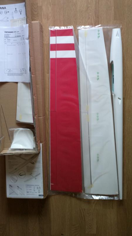

Hieronder het pakket van het vliegtuig en de plaatjes van de setup:
full
full
groet,
Alex

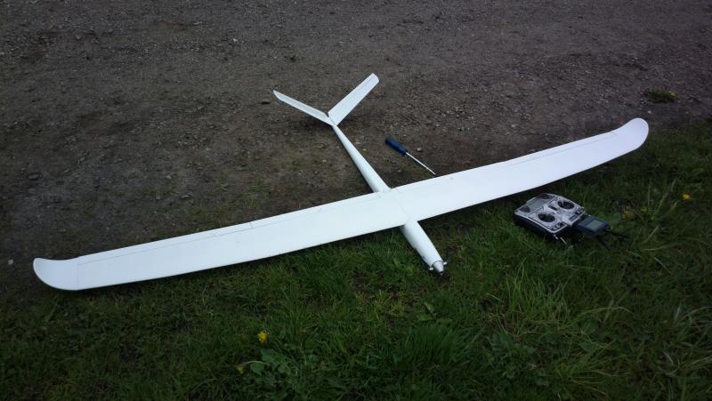

Voor de accu ben ik voor een wat meer geavanceerde klitteband oplossing gegaan. Ik heb een plaatje triplex van ongeveer 5cm boven de ESC ingelijmd met klitteband en klitteband op de lipo. De batterij past precies (3s 2200 niet meer) en kan met een flexibele lineaal losgemaakt worden zonder het klitteband naar boven te hoeven trekken. Werkt perfect en is erg simpel. Ook kan zo het zwaartepunt iets worden veranderd. Daarnaast is er nog genoeg ruimte voor een vario.
full
Nog een foto:
full
Nu maar wachten op een mooie thermiek dag :)
groeten,
Alex
