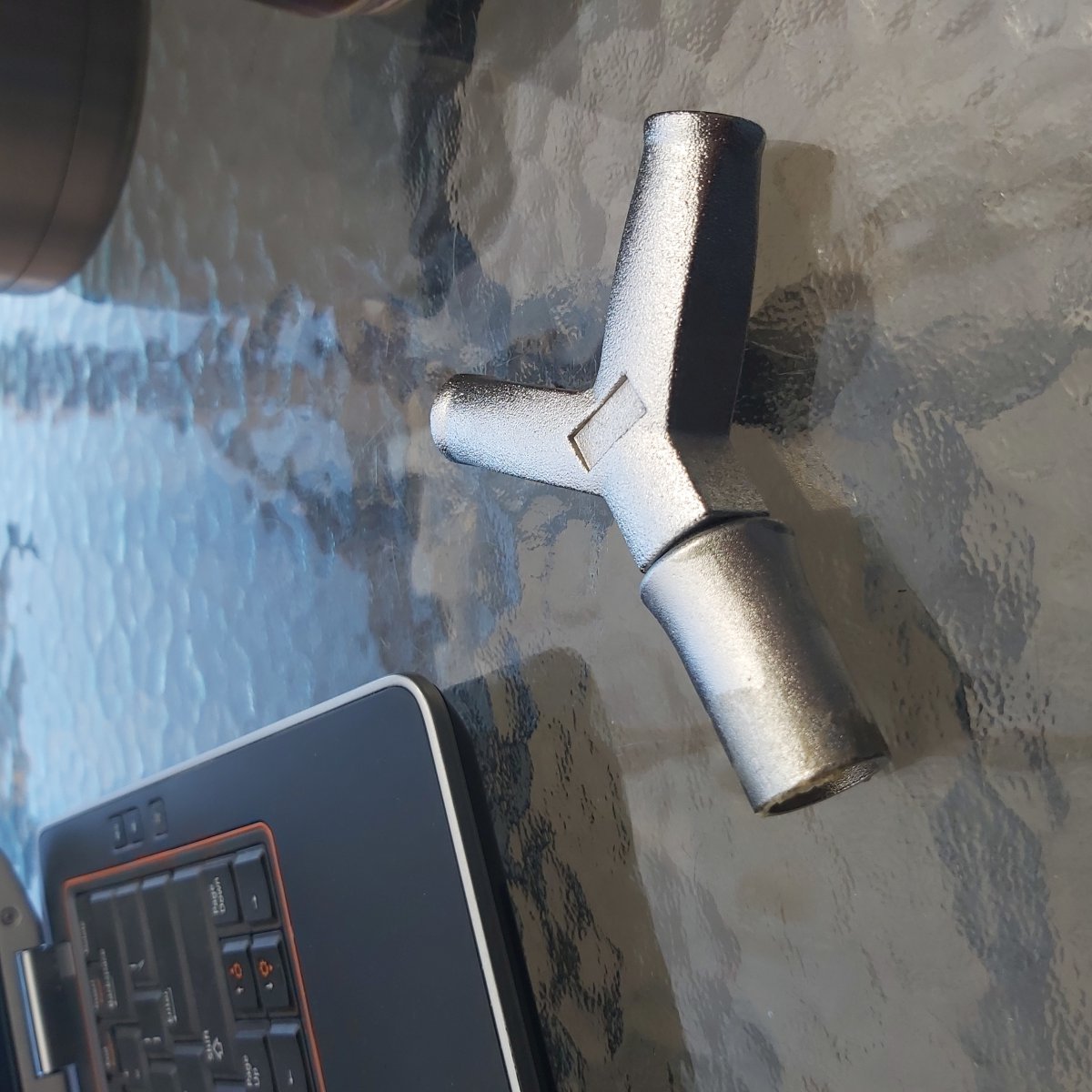

Helaas is bij mijn visnet een lijmvebinding los gegaan. De steel is dunwandig koolstof welke in een stukje giet aluminium gelijmd zat. Deze lijstverbinding is los gekomen. Er zat erg weinig lijm tussen. Ik heb dit toen netjes schoongemaakt en met pu lijm weer vastgezet, maar ook dat laat weer los. Welke lijm kunnen jullie mij aanraden hiervoor?

Is het ook aan te raden om de koolstof buis op te vullen waar dat metalen stuk komt te zitten. Ik vind de buis erg dunwandig en zie dat deze daar snel inscheurt.
De eerste 6 vissen zijn er al mee aan de kant gebracht. 2 brasems, 2 spiegelkarpers en 2 gewone karpers. De verlijming lijkt het goed te houden zover.
