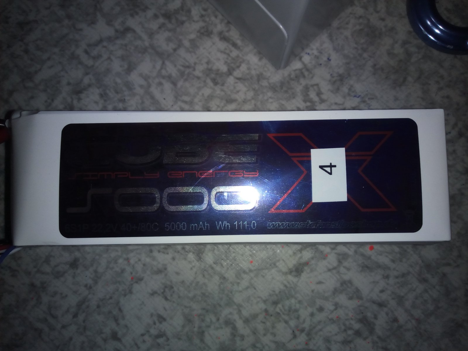

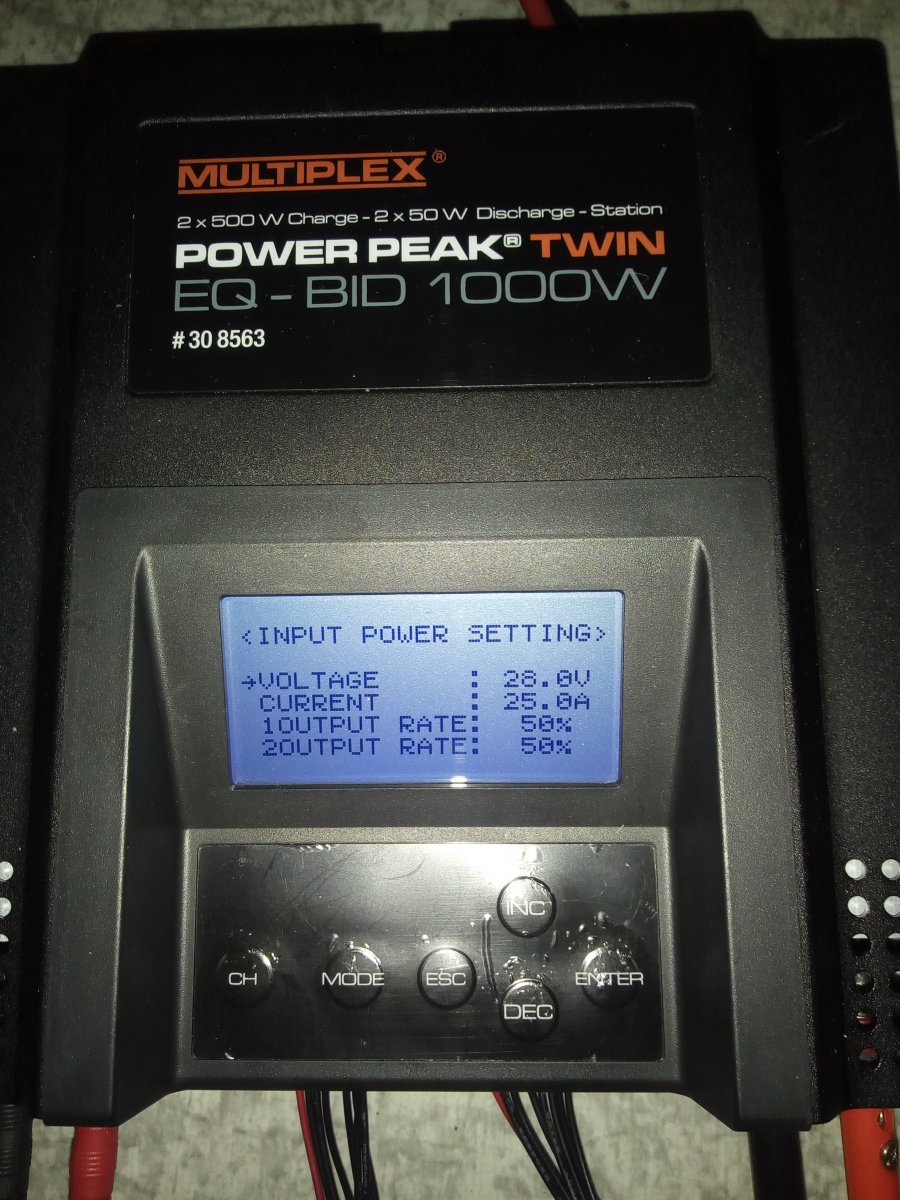

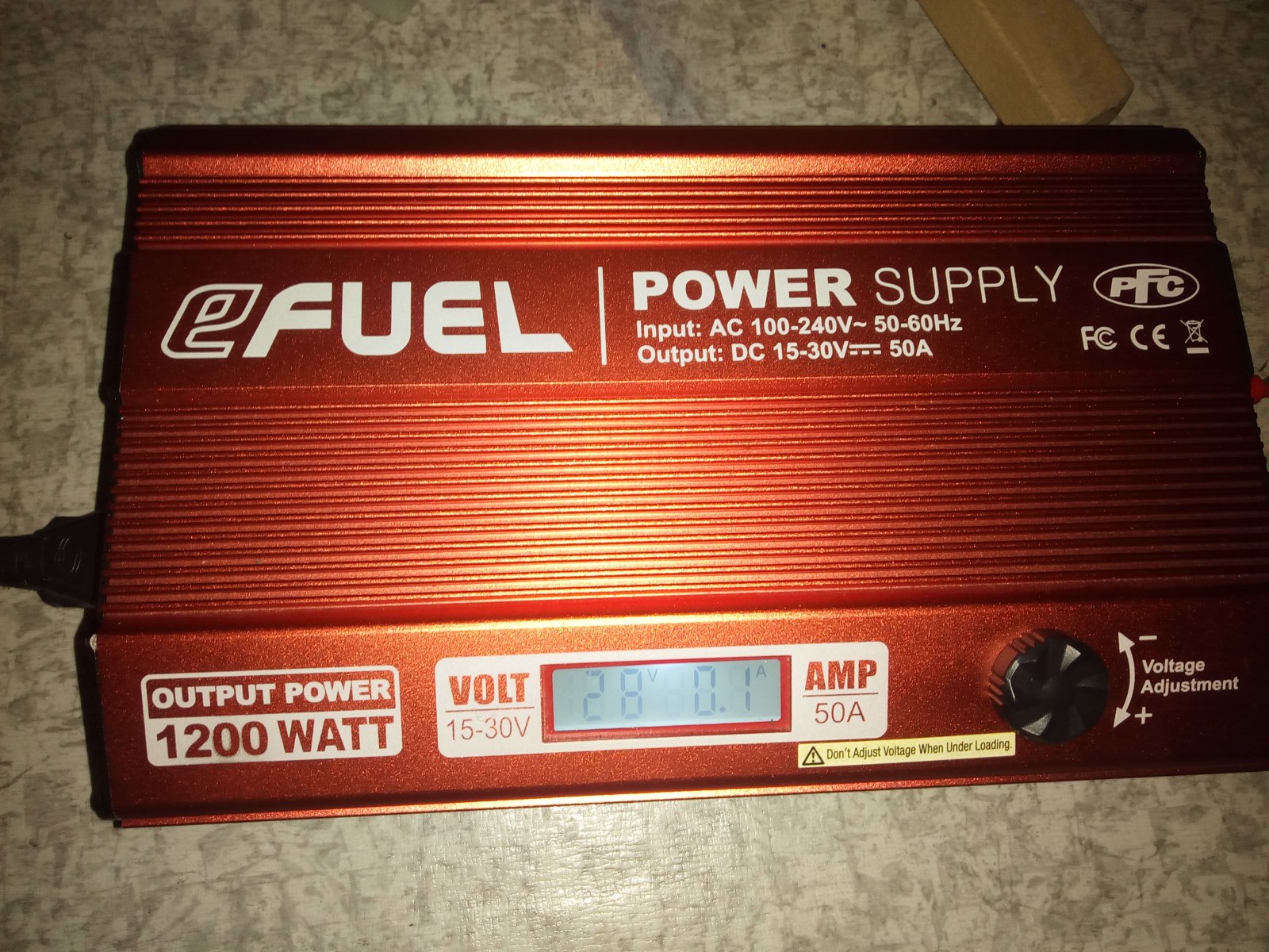

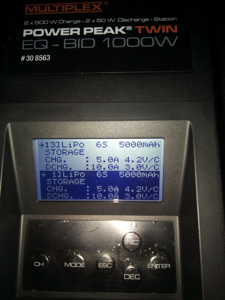

ik heb een efuel zoals jullie kunnen zien en ik heb ook 2 power peaks en nu wil ik daarmee 4 lipos 5000 6 cellen mee opladen maar mijn laders vallen altijd allebei uit. nu zijn mijn vragen op hoeveel moet ik de voeding zijn en de power peaks voltage en current zoals je kan zien op de fotos.en ook nog op hoeveel amp moet ik bij CHG. zetten hij staat nu voor de moment op 5.0a zoals je ook kan zien op de foto. alvast bedankt voor alle info

Ik zie op je foto de balanskabel zitten en het rode draadje zit aan de linkerkant.
Vaak is de min een andere kleur en de min moet bij de lader op nummer 1 zitten op de balancer aansluiting, dat is bij jou aan de rechterkant..
Controleer dat even en als dat fout zat hoop ik dat de lader beveiligd was.

De voeding kan 15V tot 30V leveren bij maximaal 50A. Dat is een stevige voeding, deze is zeker geschikt voor jouw lader. Geen problemen dus.

Je hebt de lader ingesteld op 6S (is goed) en de laadstroom op 5A, dat is 1C wat voor de meeste LiPo's prima is. De meeste moderne LiPo's kan je sneller laden, 2C tot wel 5C wordt al gebruikt. Laden met dit soort hoge stromen komt de levensduur van de accu's niet ten goede dus laden met 1C, zoals de lader al staat ingesteld, is beter voor de accu.

Bij de "input power settings" staat de voedingsspanning van 28V, dat is goed.
De stroom die de voeding kan leveren is volgens de instelling 25A, dat klopt niet wat de voeding kan 50A leveren. Op zich hoeft dit geen probleem te zijn maar misschien wel in combinatie met de volgende instelling.
Daar staat aangegeven dat er per uitgang maar 50% van de ingangsstroom beschikbaar is. Dit betekend dat er dus maximaal 12,5A per uitgang beschikbaar is. Ook dit kan nog goed gaan omdat er per uitgang maar met 5A wordt geladen. Ik verwacht dus dat ook deze instelling geen problemen zal veroorzaken.
Ga niet op de randjes van het maximum balanceren.
De voeding stel je in op 26Volt. (staat nu op 28)
Het voltage bij de <input power setting> van de lader, zet je op 24.0Volt, (staat nu op 28.0Volt).
Als het dan nog uitvalt, zet je de waarde van 24.0Volt nog lager.

En op hoeveel moet ik het dan bij current zetten? Enig idee

En de charge dan op 5a laten staan of mag ik die ook hoger zetten of lager zetten eventueel.
De charge instelling is afhankelijk van het type en capaciteit van de op te laden accu.
Volgens de foto en je omschrijving wil je accu's van het type lipo 6S1 5000mAh gaan laden.
Een veilige laadstroom is dan 1x5000mAh, wat overeen komt met een laadstroom van 5 A.
Waardoor een lege accu in ongeveer een uurtje vol is.
Lager instellen mag altijd maar dan wordt ook de laadtijd langer.
En hoger instellen mag alleen als het in de specificaties van de accu staat aangegeven.
De waarde van 25.0A die nu bij <input power setting> staat is ok, maar mag ook hoger.
