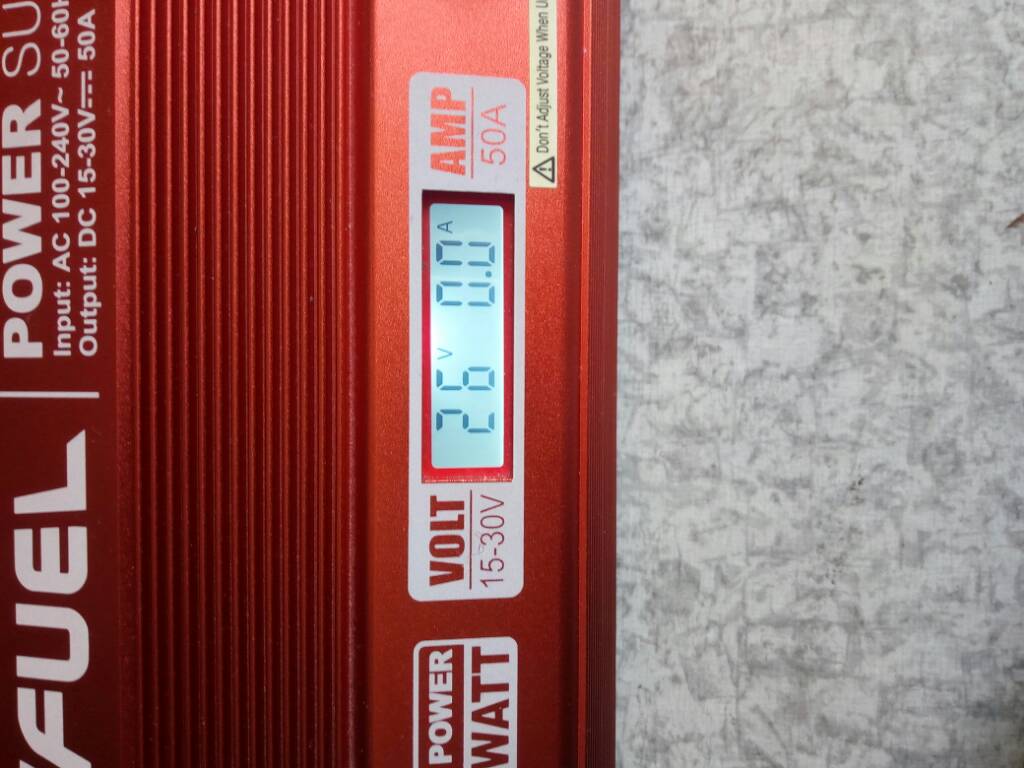

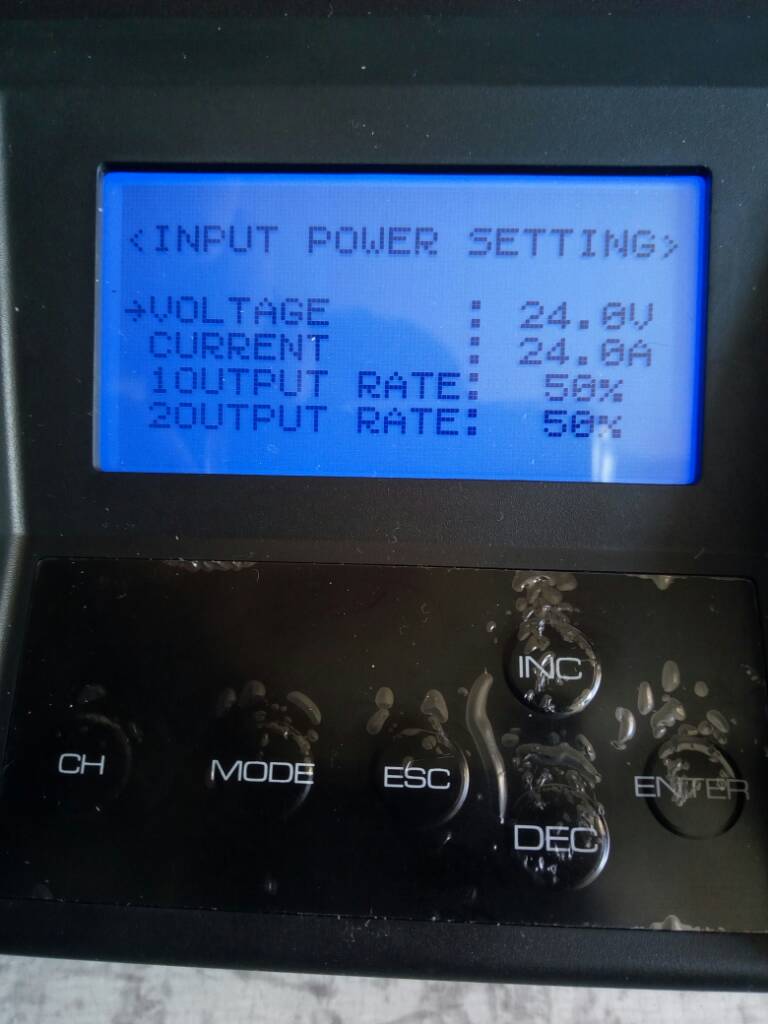

28 Volt voeding is de maximale spanning de de lader mag hebben.
De Efeul voeding, heeft een rimpeltje van 300mV en een uitgangsspanning die zo'n + of - 0,5Volt af kan wijken van de ingestelde waarde.
Bij een stroom van ongeveer 10 Ampere door de voedingskabels is er al vlug een spanningsval van 1Volt te bekennen.
Dan is het niet zo heel slim om de ondergrens op dezelfde waarde in te stellen als de voedingsspanning.
En ik zit altijd graag een beetje aan de veilige kant.
Het vermogen wat de voeding kan leveren is niet mis.
