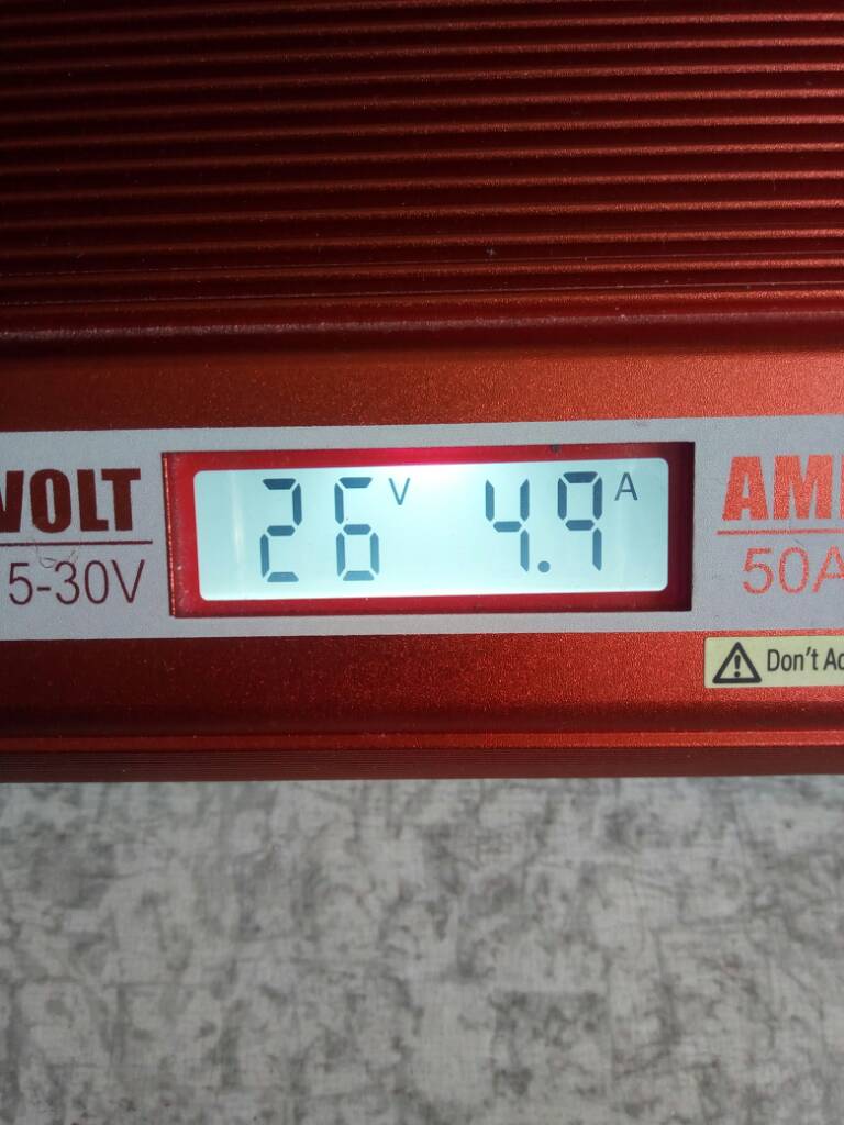

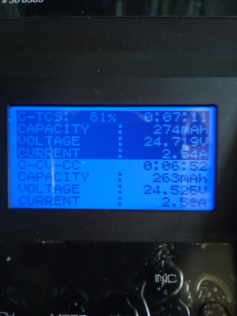

    Probleem is ik heb geen andere voeding en die voeding heb ik niet nieuw gekocht. En ik heb de CHG van beide lipos verlaagt naar 2,5A en nu valt hij niet meer uit.

    Ja dan is wat GJ aan geeft je voeding stuk.

    Zo staat alles momenteel en hij valt niet meer uit dus laat ik alles zo staan. IMG_20190121_160014.jpeg IMG_20190121_160006.jpeg

    Dan is het nog steeds je voeding want dan kan ie die stroom niet leveren.
    Er zit in een voeding een beveiliging die voorkomt dat dingen te heet worden en dat is ook een beveiliging tegen kortsluiting.
    Dat werkt niet goed bij jou.
    Dus terug naar de winkel met je bonnetje en omruilen.
    In ieder geval is je lader goed.
    Je kan kijken tot hoever je kan gaan, charge op 3A proberen en dan op 3,5, dan naar 4.. etc.
