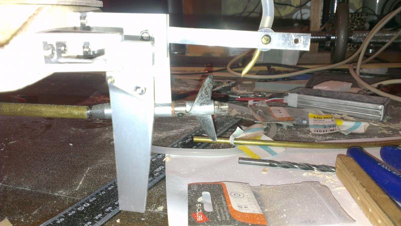

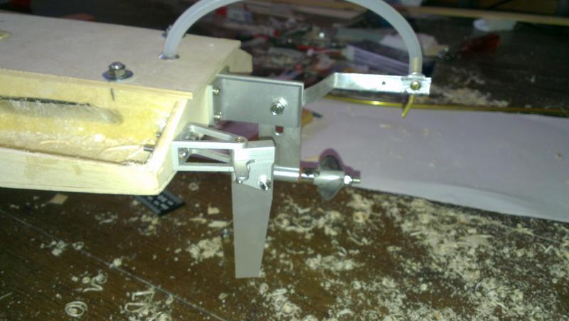

hey Jan,

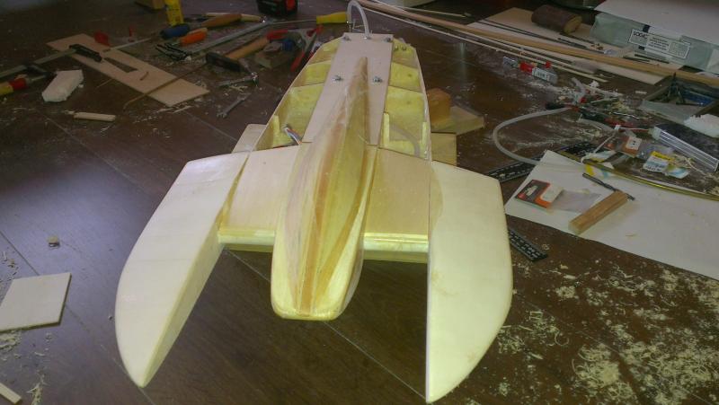

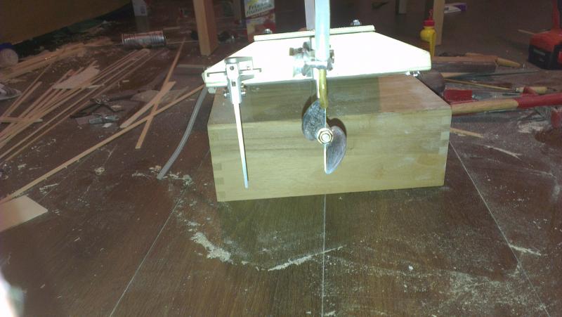

ik heb hetvolgende gedaan strip aluminium met in deze setup aan de strut vast. en daaraan de pickup zoals eerder getoont. is de plaatsing zo goed?
ik kan hem nog stellen en bijbuigen ik ga hem ook nog verstevigen met een laag glas om het buigen van het alu tegen tegaan.

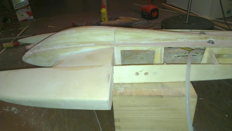

en nog even een sfeerplaatje van het vooraanzicht. het kapje is met glas versterkt los gezaagd en op de deksel gelijmt. dus ik kan bij de batterij motor en esc als die eenmaal arriveren.

zo thom jij gaat hard kerel word een leuk rompje zo
maar je spraypickup zit zo niet goed die moet
achter je prop komen en dan achter het bovenste blad als je prop verticaal staat
zodat je prop het water in je pijpje blaast
deze zit veel te ver weg thom
Okejj dan ga ik dat veranderen ;) stond eerder in het draadje in het rechter boven kwadrant bij een linksdraaiende prop. dus zo kwam ik op deze setup.

het is in iedere geval wel een stevige constructie dus dat blijft wel zitten. nu idd nog op de goede plek en 't komt helemaal goed!
wacht anders jan ff af dat is echt een bootjes goeroe
die reageert straks ook nog wel neem ik aan
maar zeker is dat hij zo veel te ver weg zit van je prop thom
dan komt hij zowiezo dichtertbij. en dan wacht ik jan ook wel even af zoals de beschrijnving bij de foto al zei het is een proefopstelling. als hij goedgekeurd is door de proffessionals hier ;) dan maak ik hem netjes en verfijn ik hem. het oog wil ook wat natuurlijk!

Op de vorige pagina en hierboven kun je de plek goed zien toch?
Je gaat hard! Misschien te hard en lees en kijk je over dingen heen... :)

even wat foto's van de waterpickup. recht achter de schroef als die verticaal staat. en er anderhalve cm achter (ongeveer)

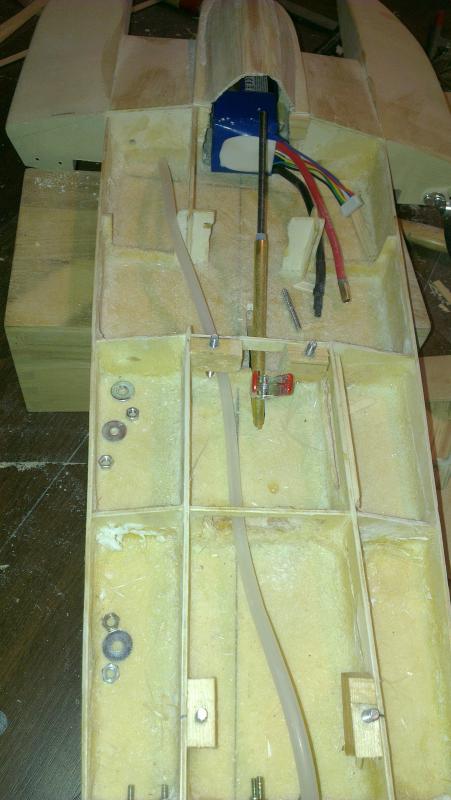

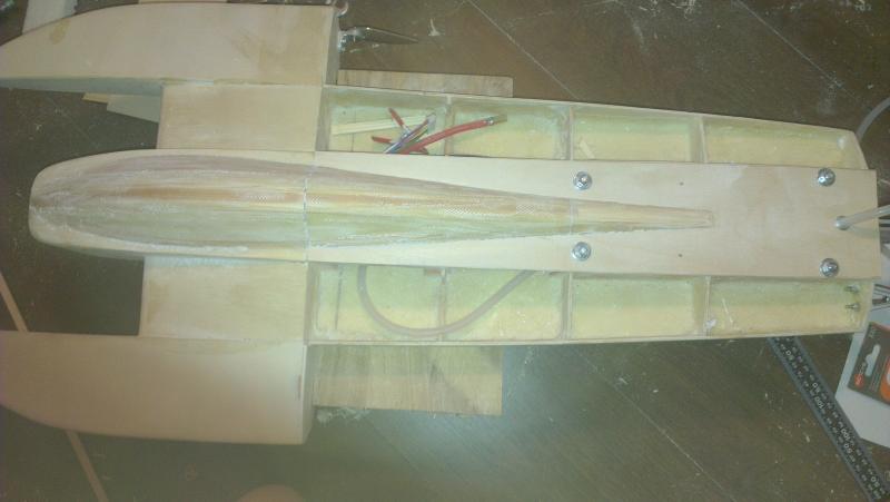

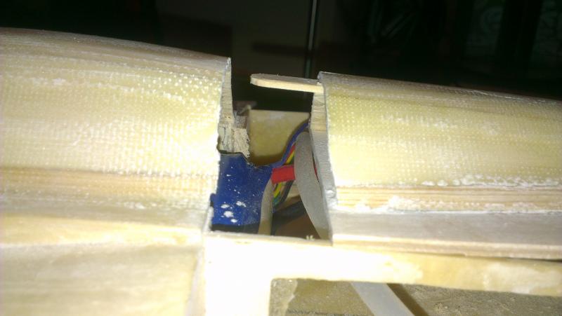

@ joris hier even wat foto's hoe ik het heb met het kapje,
ik heb eerst het hele kapje gemaakt. in het glas gezet voor de stevigheid zodat hij zich niet loswerkt uit de vorm waarin hij verlijmt zit.
daarna heb ik hem achter de laatste spant van de sponsons losgezaag met een figuur zaag. waarom een figuurzaag ik hoor jullie denken "dan heb je nooit een rechte zaagsnede" Dat klopt! maar.... het is wel de dunste zaagsnede die je kan maken met een zaag, dus krijg je wel een mooie aansluiting.
daarna heb ik hem verlijmd op de deksel bij het maken van het kapje rekening gehouden met de dikte van het triplex.
en die passend gemaakt op het het de spanten. zodat ik een mooie afsluiting krijg later. de zijkanten komen wel dicht die kan ik later niet loshalen. daarom heb ik de hele lengte achter de sponsons genomen zodat ik er scheef wel bij kan, bij bijv. de esc en servo.
onder het kapje wat los zit heb ik een dun strookje hout van 5mm breed bij 3mm dik gelijmd zodat je een soort afstandsbediening batterij klepje krijgt.

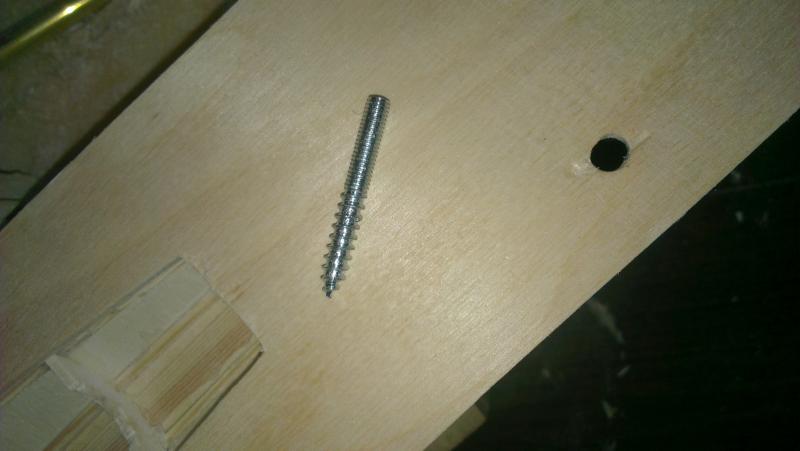

ik heb 4 stokbouten (zie foto) in kleine stukjes hout geschroefd waarmee ik het dekseltje vast zet weegt een paar gram maar zit wel muurvast.
ik ga de spanten bedekken met laagje binnenband voor de waterdichtheid en tape over het glasvezel beter dubbel dan een natte motor of esc bij een crash!
in de voorkant heb ik onder het kapje de hele spant verwijdert zodat de lipo er onder een hoek voor de motor ingeschoven kan worden. heb een blokhout gebruikt ten hoogte van de motor en het geprobeert zo kan ik er een 5s lipo makkelijk in krijgen! 6s zou ook nog passen ( denk dat 5s al hard zat gaat) 4s past met gemak en 2x2s zouden er op hun zijkant naast elkaar kunnen liggen klittenband op de lipo en de bodem om ze op hun plek te houden.
hierbij de foto's

*edit* ik heb het kapje helemaal van voor naar achter gemaakt zoals verteld, maar ik het wel voor de motor een grote V uit het afdekplaat gehaald onder het kapje/cockpit

De waterkoeling is al beter zo!
Ik zou nog wel, om de stroming te verbeteren, in de boot een aluminium buisje leggen en dan de aansluiting buiten de boot en de laatste 5cm de flexibele slang gebruiken.
