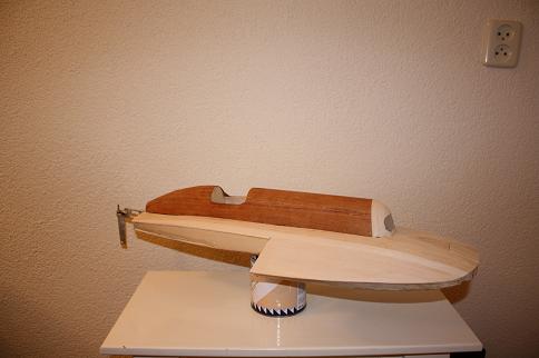

Hydroplane Mathea VII (roundnose)
full
De openingstijden op de website van de modelbouwshop bij mij in de buurt kloppen niet. Stond ik daar om 9:00u voor de gesloten deur... :-( Dan toch maar verder bouwen zonder motor erin, voorlopig... De bovenzijde wordt nog voorzien van mahonie laminaat.

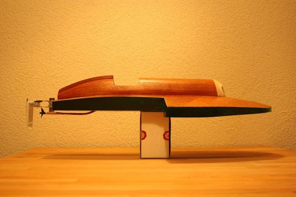

Nu voorzien van retro-look:
full
Met mahonie beplanking op het dek. Het dek moet nog geschuurd en voorzien worden van een laklaag om het er mooi uit te laten zien.

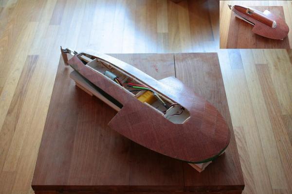

Update...
full
Intussen op een adresje in Bussum de nodige hardware gekocht... BL Inrunner 2845/07 (135gr), Robbe Roxxy BL-Control 950-6 en 8-Nimh 2000 (9,6 volt, 2Ah) accu. Vervolgens ter plekke alles in de romp ingepast om te kijken of het zwaartepunt nog wel uitkomt. (Overigens werden de stekkers door een van de broers ter plekke voor me aan elkaar gesoldeerd waarvoor hulde :-))
Als de flex-as voldoende speling biedt, zal de motor zo ver mogelijk achterin de romp worden ingebouwd zodat het zwaartepunt een paar centimeter achter sponsons komt te liggen.

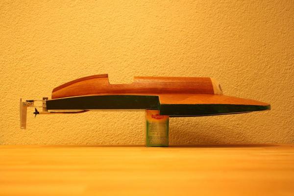

@focused (Michiel)
full
...heb jouw advies ter harte genomen, zie foto. Zou het zo moeten lukken denk je? :-)
De flex-as is gebogen boven het gasfornuis (1 minuut). Nu nog wachten op de koppeling dan kan de motor er ook in. Koppeling wordt momenteel uitgefreesd zodat deze past op de motor-as.
de as kan je opnieuw gaan doen want die is totaal verkeert gebogen..
de bocht is veelste krap het behoort een hele flauwe bocht te zijn.
mvg jaimy
Idd de bocht mag de 1/2 flauwer deze is net te strak waarbij de flexas het minder leuk vind om rond te gaan wat weer resulteerd in een oververhitte motor , dus as eruit bocht iets vloeiender maken en weer even foto plaatsen .
Michiel.

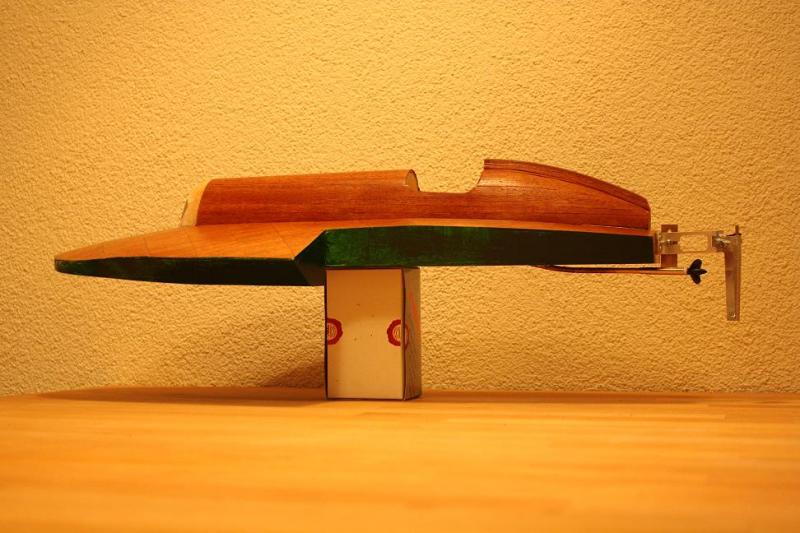

Okay, okay, jullie hebben me helemaal overtuigd de flexas iets te rechten :-) Lijkt dit er beter op? Het geheel is nog niet verlijmd, dus alles is nog mogelijk.
Je as zou meer zo moeten lopen:
De as moet vloeiender weglopen de boot in, zo ligt je motor ook wat vlakker en is de bocht minder scherp. Het buigen van zo'n asje gaat ook prima met de hand trouwens. Gewoon het teflon en de flexas erin laten zitten onder het buigen. Voorzichtig stukje bij beetje buigen tussen je duimen en voila. Zo buig ik al mijn assen (tot 6.35mm aan toe)
Verder een super strak bootje!
