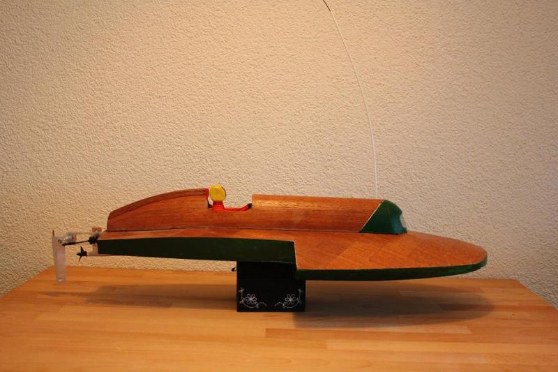

Heeft er iemand een suggestie hoe de turnfin te monteren? Is dit recht naar beneden of met een kleine hoek in het water?
full
Hallo Eric,
Ik heb ooit de cobra van BMI gehad, een model uit de jaren 60. Was best wel spectaculair. Maar waar je op moet letten is dat het hart van je schroef op dezelfde hoogte ligt als de punten van de twee drijvers. Bij jouw ligt de schroef wat hoger, dus de achterkant komt lager te liggen, waardoor de voorkant uiteraard wat hoger komt en de er wordt meer lucht "gehapt" waardoor hij bij hoge snelheden gaat flippen.
Suc6
Hans
Hallo Eric,
Recht naar beneden heeft het risico, dat de boot z'n grip verliest als 'ie in de bocht naar buiten gaat leunen, je bent de boot dan plotseling op spectaculaire wijze 'kwijt'.
Als je de bevestiging zó uitvoert, dat de turnfin verwisselbaar is, kun je experimenteren met vorm, grootte en hoek.
Groeten, Jan.

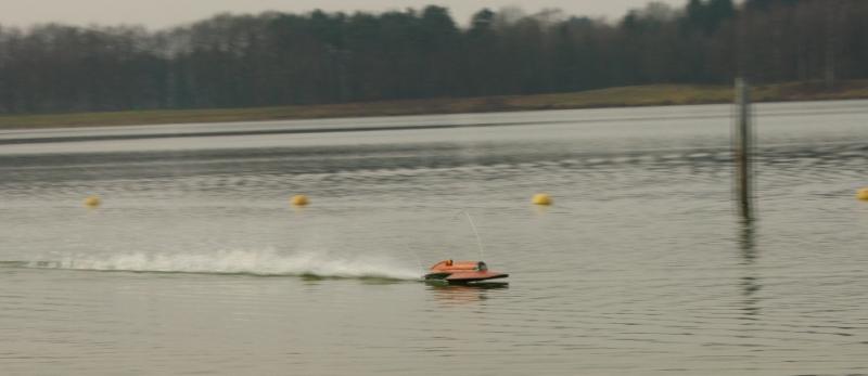

Bij deze een foto van een varende Mathea vii, vol in plane van halfgas naar volgas. Super! De romp schiet over het water en af en toe hoor je hoe de romp het water aanraakt. Dit keer waren er golfjes, maar die worden netjes 'gehandled' door de hydro-romp.

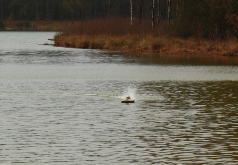

De LiPo doet zijn werk. Het kapje is toch maar afgeplakt voor de zekerheid met schilderstape (niet mooi, wel effectief)

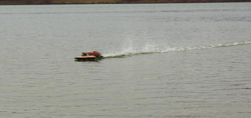

Nog een laatste impressie. Wederom niet helemaal volgas, maar 't gaat hard genoeg. De romp schiet over het water en de roastertail is duidelijk zichtbaar. Echter, de stuurinrichting zit op dezelfde lijn als de schroef, vandaar misschien iets minder spectaculair. Al met al niet slecht voor een balsa-houten modelletje van nog geen vier tientjes :-)

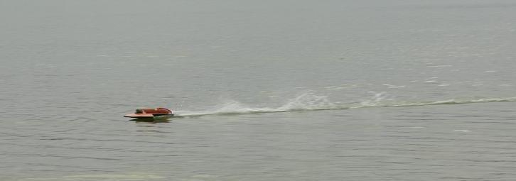

Vandaag een professionele prop uitgeprobeerd. Helaas beschik ik niet over GPS dus het blijft erg subjectief...
full
Als de brandweer en beduidend hoger boven het water. Wat een prop al niet doet. Vorige setup 31 mm hydro-'Carbon'-prop, huidige setup X432 Octura (geslepen/ gepolijst Andy Brown).
