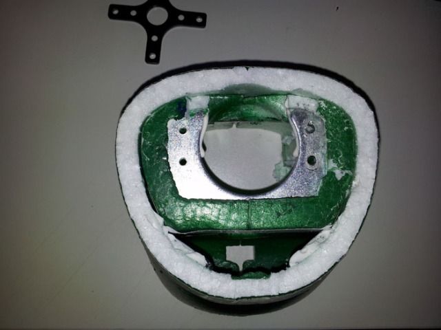

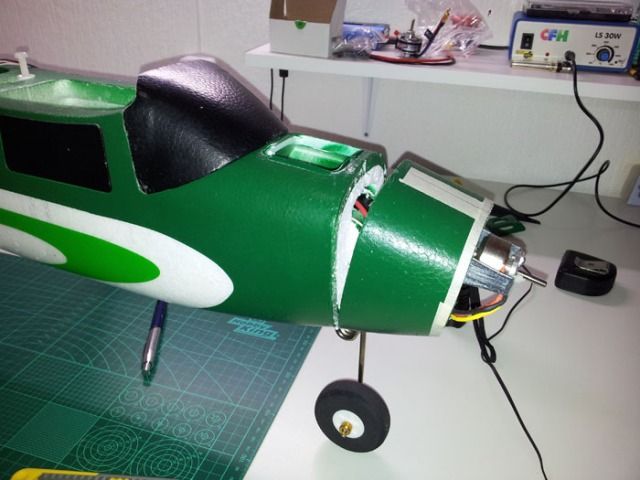

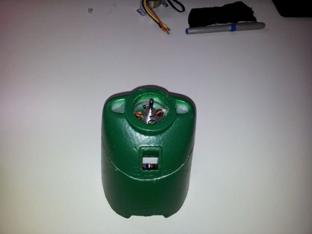

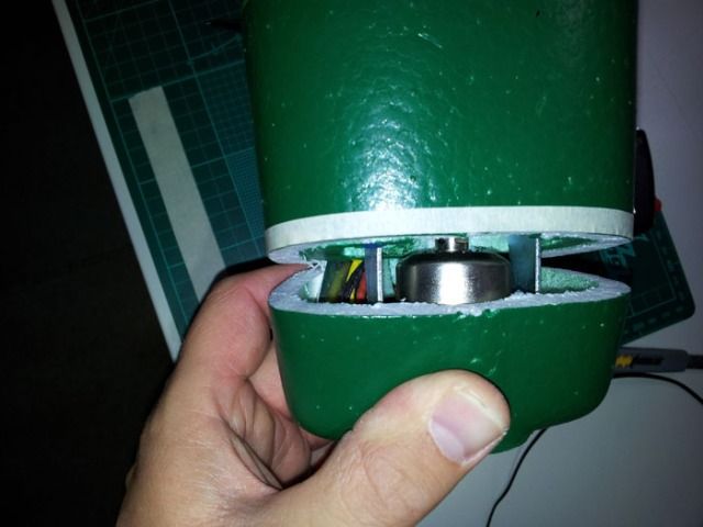

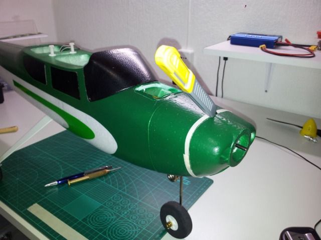

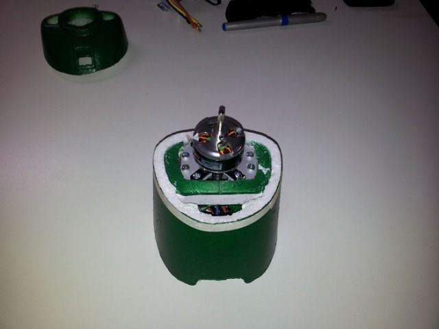

Ten eerste moet de hele voorzijde los worden gesneden op de naad die er loopt.
Pas op dat je de stock regelaar draden niet beschadigt en aan te raden is een heel erg scherp mesje te gebruiken.Ik gebruik altijd van die dunne Stanley mesjes.

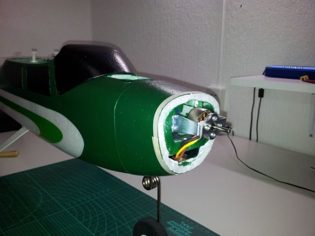

Als de hele voorzijde ( zeg maar: schuimen Cowl) los is gekomen dan heb je feitelijk de voorzijde van het toestel in de hand met daarin de motor/regelaar en prop.
Maar om beter bij de stalen motormount te komen zit die voorzijde in de weg.Het is gewoonweg te smal om in te werken.
Ik weet even niet hoe ze dat gedaan hebben fabrieksaf.
Maar in elk geval niet vanaf de voorzijde.
Die stalen motormount waarop de mount van de motor vast zit geschroeft valt dus IN het schuim van die Cowl.
Kun je het nog volgen?

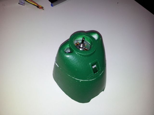

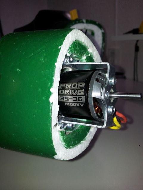

Toen ik het stukje van de voorzijde wilde lossnijden heb ik dat met beleid gedaan en op voorhand eerst even goed gekeken waar ik precies het mesje erin moest zetten.
Toevallig kwam ik goed uit.

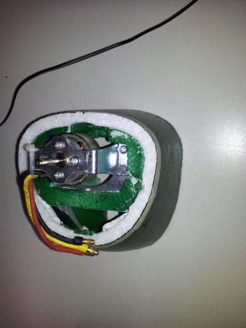

Nadat het voorste stukje schuim eraf was, had ik alle ruimte om bij de gehele motormount te kunnen komen.
Ik had ook nog eens de bof dat de Brushless Outrunner die ik veel gebruik in ook andere toestellen precies paste in die stock Hype motormount.
Dus de gaten pasten exact en de motor viel qua diameter netjes binnen de motorophanging.
Was ook dikke bof was, was dat mijn upgrade motor vrijwel dezelfde lengte had als de stock motor.
De propadapter kon ik zo 1 op 1 overzetten zonder dat ik ruimte tekort kwam waardoor de prop tegen het schuim zou aanlopen of mijlenver ervandaan.

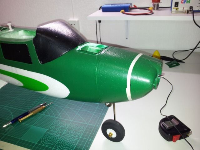

Met alle respect.........maar de persoon die het op de foto's zo heeft gedaan had het in mijn ogen veel netter kunnen doen.
Als je goed kijkt dan zie je een deel van zijn motor buiten de Cowl uitsteken.
Zal natuurlijk geen bal uitmaken voor het vlieggedrag, maar optisch ziet het er niet uit.

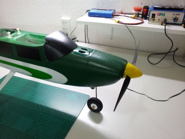

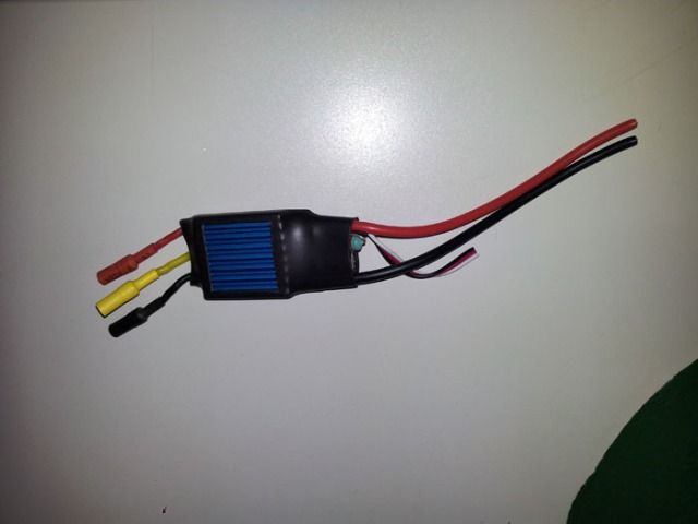

In mijn geval zit alles nu precies als het origineel met dien verstande dat er alleen een vettere motor en regelaar inzitten.En alles netjes verscholen in de Cowl.
De 60A regelaar die dikke overkill is en waarbij de kans nu nihil is om door te fikken ten opzichte van de stock 30A regelaar zit dus bij mij in het bommenruim geplakt.
In die ruimte is de plek CG neutral en je kunt er van alles in doen zonder dat je CG verandert.
Ik heb een uurtje geleden test gevlogen met deze ge-upgrade dame en kan niet anders zeggen dat de up-grade ombouw een geslaagde is!!!!
Ze kwam als ik wilde nog sneller los van de grond tijdens het starten en er zat nu veel meer gang in.
Niet dat het echt nodig was, maar het vliegt met meer vermogen voorhanden nu wel een stukkie fijner.
Buiten dat om ben ik ook eindelijk verlost van die knake stock 30A regelaar.
Want in zulke regelaars heb ik weinig vertrouwen.

Mijn ge-upgrade Brushless Outrunner die ik heb geplaatst weegt zo'n 105 gram. (RC-Timer 3536/5)
Er zit fabrieksaf lood in de voorzijde van dit toestel geplakt.
Wel 5 stukken in totaal.
Die moeten indien je een motor plaatst van ±120 gram echt erbij blijven.
Ik dacht dat het zonder kan, maar dat is dus niet zo.

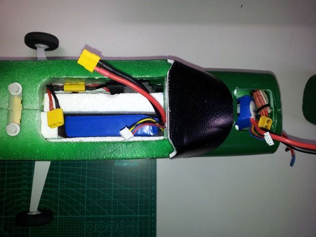

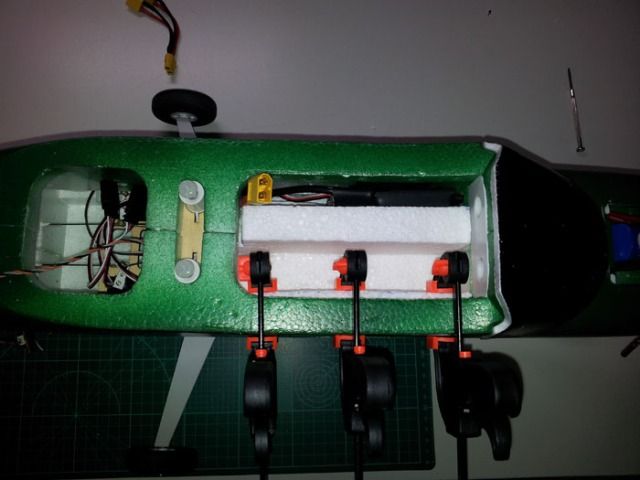

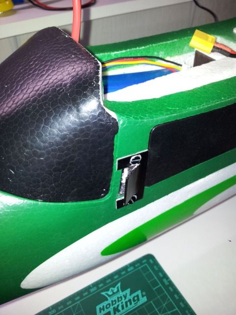

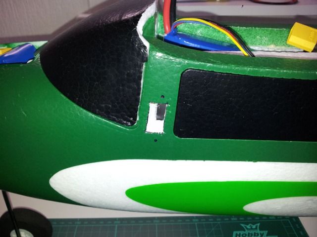

Ik heb het bommenluikje onklaar gemaakt.
De servo die het luikje open en dicht doet eruit gehaald om iets meer ruimte te creeeren en ook het stuurstangetje wat het luikje open en dicht deed verwijdert.
Toen in de lengterichting 2 houten roerstaaf-latjes van de Karwei erin gelijmt met behulp van Epoxy.
Na een nachtje drogen zit dat nu muurvast vergroeid met de binnenzijde van het bommenluikruim.
De bovenzijde van de latjes heb ik voorzien van een stukje alu strip en Epoxy lijm wat beide latjes super sterk samenhoudt.
Daarop nog wat klitteband gezet en om het geheel heen een soort van klittebandje dat ze vaak bij heli's gebruiken om de Lipo te fixeren op de battery tray.
Op deze manier kan ik een Lipo pack erop vastzetten.
Ik heb nu dus een tweede 3S 2200Mah Lipo pack in het bommenluikruim zitten daar waar het CG (zwaartepunt) ook nog eens neutraal is.
De Lipo nummer 1 komt gewoon daar waar het van origine al zat.Voorin.
Heb kabels met bijpassende stekkers gemaakt om beide Lipo packs zo aan te sluiten dat ik straks 4400Mah genereer.
Dat zou het toestel een gemiddelde vliegtijd van minsten 10 minuten moeten geven.
En ik hoop zelfs op iets meer.
Het enige nadeel van deze constructie waarop Lipo nummer 2 in het bommenluik zit is dat ik telkens nadat die leeg is gevlogen de vleugel even moet verwijderen om de Lipo te vervangen.
Maar dat is een paar tellen werk en een kniesoor die daar op let.

nou ..... hier dus mijn Hype, zonder de "U Can Fly" text:
ontdaan van de vleugel en klaar voor de operatie:
van voor naar binnen gemeten hoe ver het eerste schot zit, en dit met een dun bandje buiten op de neus aangegeven om een nette ronde snee te krijgen:
daarna het mes er in gezet:
uiteraard voorzichtig rondom snijden, en steeds iets dieper:
tot je de neus er voorzichtig en met beleid af kunt trekken:
de binnenkant van de neus waar ze wat extra contra gewicht in hebben geplakt:
daarna op de neus de as lijn afgetekend, om zo te kunnen bepalen hoe de nieuwe motor moet komen te staan om zo niet al te veel te hoeven trimmen. daarna de rest van de neus er af gesneden. hier bevind zich de regelaar in:
de originele regelaar. deze is erg klein ...... vandaar dat deze ook in de neus paste. helaas staan er geen gegevens op. ik kan hier dus niets over vertellen.
originele motor met steun:
de schroefjes waar de steun mee vast zitten zijn erg slecht van kwaliteit. zorg voor een goede kruiskop schroeven draaier. ik heb er 2 moeten uit boren. deze metalen beugel zit er standaard in verlijmd. deze heb ik laten zitten als stevige ondergrond.

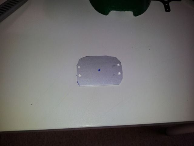

ik heb van aluminium een plaatje gemaakt om de nieuwe motor te bevestigen. hier voor heb ik van papier eerst een malletje gemaakt en deze over getekend op het alu:
met dit als eind resultaat:
mijn nieuwe 70 amp regelaar. deze komt in het bommen compartiment.
door de langere afstand tussen motor en regelaar de motor draden verlengd:
tevens het bommen compartiment voorzien van een piepschuim bodem, de servo die het luik bediend verwijderd en de regelaar er in verwerkt. tevens ook een ruimte gemaakt voor een 2e lipo, om zo 2 lipo's parallel aan te sluiten voor een langere vlucht tijd.
en zo staat het er nu bij:
je ziet op de foto boven de regelaar liggen, en er onder een vak voor de lipo.

Operatie neuswiel verwijdering, omdat ik graag buiklandingen wil gaan maken in hoog gras:
Zoals vaak beschreven, hoeft je "niet" op de naad diep in te snijden, 8mm is ruim voldoende. Bij de bekabeling van de ESC kom je nog geeneens in de buurt. Als je inderdaad dieper zou insnijden valt het hele motor ophang gebeuren er vanaf en zal later weer terug gelijmd moeten worden.
Nu kon ik simpel met wat wrikken en trekken de voorkap in zijn geheel verwijderen zonder schade. Overal kan je bij. Ook de motor en regelaar kan je eenvoudig bij komen. De rimpels die je ziet op de motorkap zijn van een eerdere crash, dus niet van het demonteren van de kap.
Het neuswiel kon ik op deze manier simpel verwijderen en de kap terugplaatsen. Ik heb de kap gewoon met wat tape vastgezet, zo kan ik straks eventueel het neuswiel weer eenvoudig terugplaatsen. Dus al dat gezaag,snij+plakwerk is helemaal niet nodig.
Ik ben klaar voor een buiklanding met de UFC

ik heb aan de zijkant een gat gemaakt voor koele lucht toevoer voor de regelaar tijdens het vliegen:
en achter weer een uitgang voor om de lucht ook er weer uit te laten.
word alleen nog mooier gemaakt. dit zwarte kapje was voor het idee.
