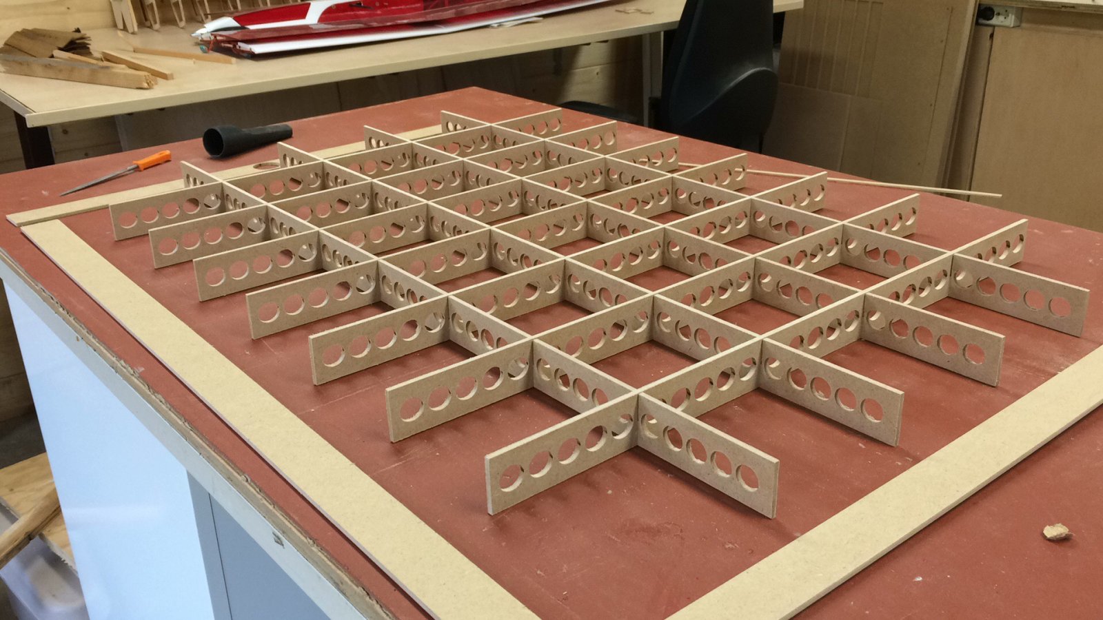

Ook ik ben bezig met m'n cnc. Nu nog ff de puntjes op de I, en dan kan ook ik mijn eigen projecten maken. Om te testen heb ik verschillende soorten hout gebruikt. MDF is inmiddels de minst favoriet. Wel is het erg leuk om er mee bezig te zijn. Inmiddels kruip ik steeds vaker achter de pc om ff een tekening te maken om deze vervolgens de frezen. Dat gaat nu sneller na alles met de hand.
Onderdelen van de vacuüm tafel. Alles nog even los...
