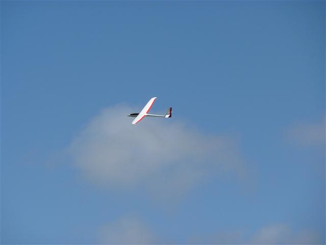

Dit is de Graupner Flamingo 2006 op de Cap-blanc-nez
full
full
Mooi toch?
