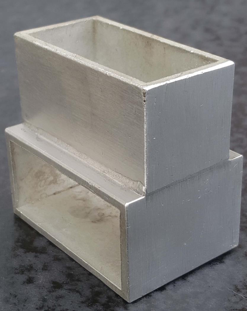

Toch maar even foto gemaakt.
Aluminium soldering. Gewoon aluminium profiel zoals van de gamma, praxis, karwei, obi etc.
Gemaakt met vloeimiddel solvay 0726/z2g (Kan met veel andere vloeimiddelen.)
Toevoegdraad is zink 100% van de rol. Dus niets bijzonders, gewoon zink.
Zink smeltpunt is 419,53 °C. Dus daarmee een zachtsoldering.
Profiel = 30x60mm
Niet slecht, niet echt mooi.
