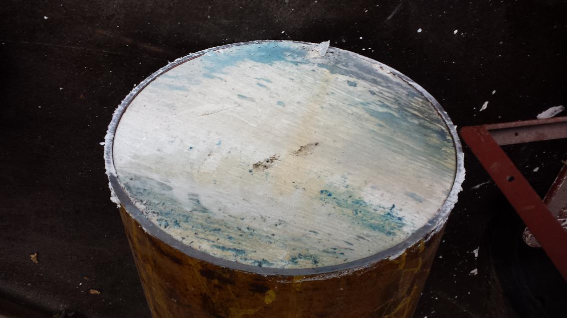

Deze foto laat een doorgezaagde acetyleenfles zien.
Stalen fles geschikt voor een druk van ca. 50 bar. De fles is ca.4mm staal. Het wit is de massa waar het acetyleen in opgesloten zit, beetje kalkachtig. Let op flessen 200bar zoals voor zuurstof zijn ca. 10mm dik.
De massa verdeeld en houd vast en is om klotsen en schudden van het acetyleen tegen te gaan. In pricipe staat een fles acetyleen altijd aan een ketting stil en beschermd tegen schokken rechtop, rust. Na transport moet hij eigenlijk een tijdje stil staan, (net als een koelkast) rusten.
Kunnen hier nog wat sensatie op halen maar een doorgezaagde fles is al genoeg.

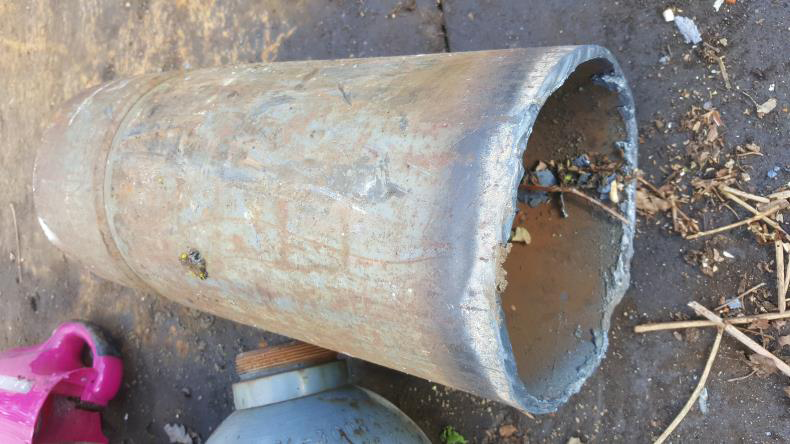

Hoe een acetyleenfles kan eindigen hebben we gezien.
Zuurstofflessen worden ietwat ruwer genekt.
Leeg?
Kraan eraf en doorbranden.

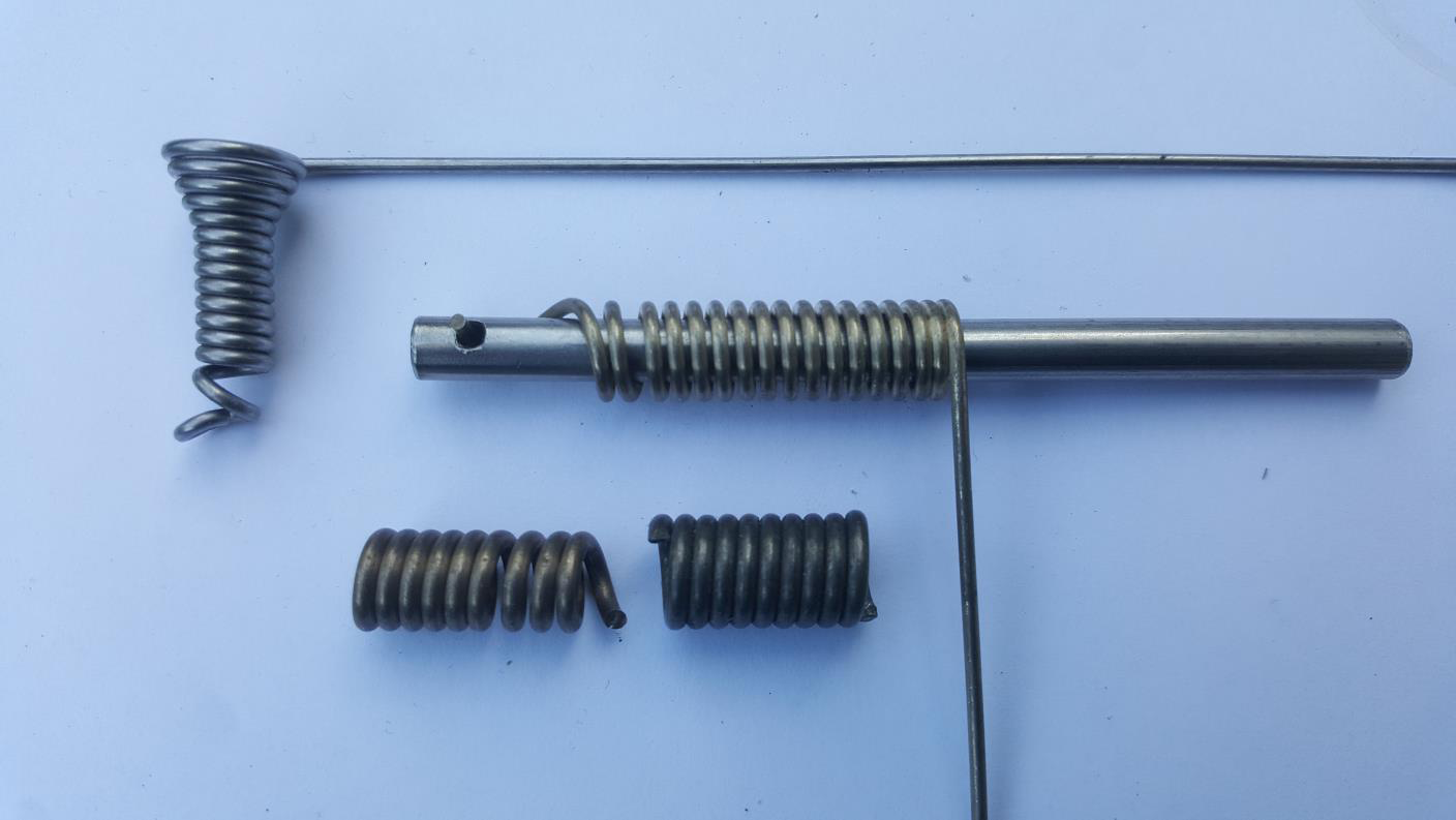

Spiralen maken:
De bovenste is rvs 316.
Deze op het 6mm asje is 55%zilver 1,5mm dik 50cm lang.
Het asje is een buisje met een geboord gat.
Asje vastgezet in een accuboor en langzaam opwikkelen.
Pas op met het laatste stukje.
Er zit veel spanning in de draad.
Het eindje kan al draaiende in je vingers snijden.
Vroegtijdig stoppen is wel zo veilig.
De twee eronder zijn 55% zilver 2mm dik.
Deze zijn (de 50cm rechte draad) met toestemming 30min in de oven geweest.
Na het verwarmen langzaam af laten koelen.
En dan op de zelfde manier als boven beschreven wikkelen.
Let wel. Het zijn hardsoldeerringen. Maak de draad voor het wikkelen schoon en vetvrij.
Als de wikkeling gemaakt is en de ringetjes losgeknipt of geflext zijn ze niet makkelijk meer schoon te maken.
Doe je dit niet, kun je de ringetjes of de hele spiraal ook beitsen. Maar liever niet.
Draden worden gemaakt, getrokken op trekbanken.
De draden worden door dit trekken stug en harder.
Wikkeltendens hebben al deze draden. Draden die je afknipt uit zo'n wikkel willen zichzelf altijd weer oprollen.
Wordt een draad op een klos gewikkeld is de wikkeltendens geen probleem.
Wordt een zelde draad in gangbare lengtes van bijvoorbeeld 50 of 100cm geknipt dan loopt de deze draad eerst nog door een machine met een reeks holle rollen die de roltendens er uit walst. Gevolg rechte draad.
Op de beschreven wikkelmanier kun je natuurlijk allerlei mogelijke dundradige spiralen produceren met behulp van allerlei metalen. Zelfs veertjes kun je zo maken van een passende draad, bijvoorbeeld rvs312.
Dikke draden worden tot spiraal gemaakt op een wikkeldraaibank.
