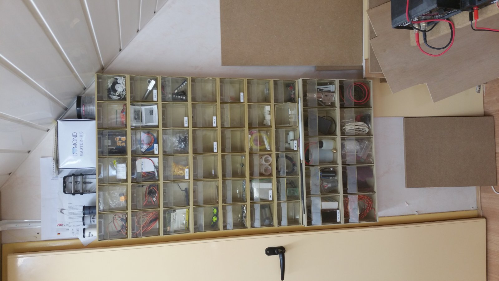

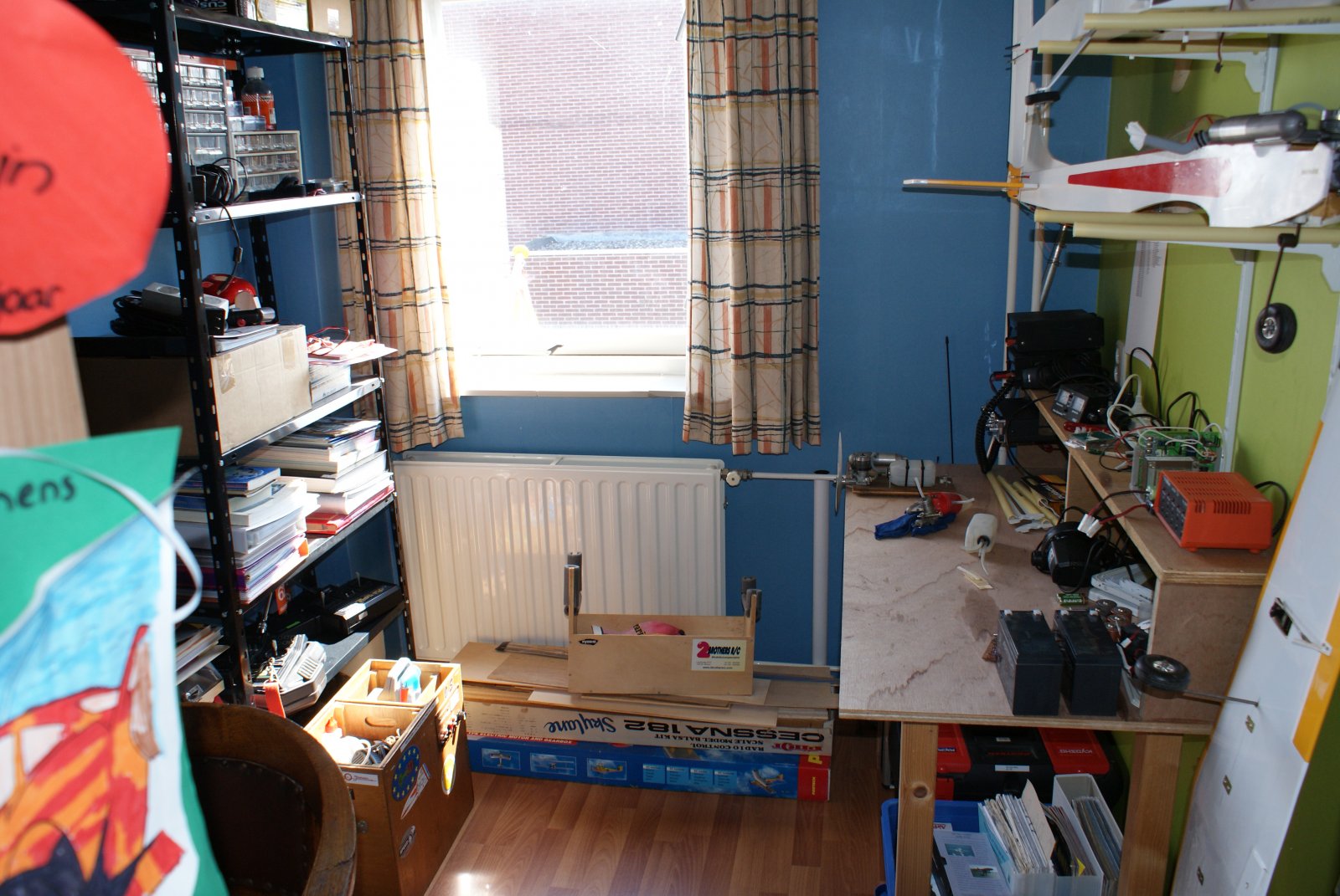

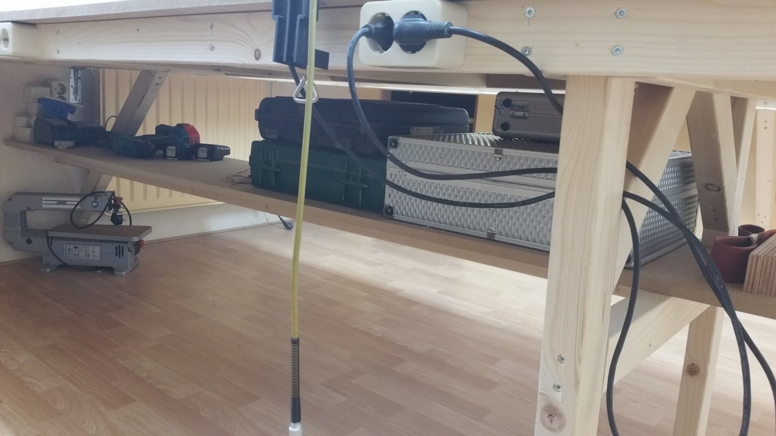

Onlangs heb ik ook een kamer omgebouwd en dat resulteerde in
dit:
Iets minder opprvlakte dan die zolder van je maar misschien zie je iets wat je kan gerbuiken.
Ik heb alleen maar LED verlichting, 8 meter (1500 Lumen) aan strip dubbel uitgevoerd op 25 en 70cm boven de werkbank (teruggerekend naar ouderwetse watts zo ongeveer 150W lichtsterkte) en twee 600 Lumen peertjes aan het plafond. Het mooie van deze L-profiel werkbank is dat het licht van 2 kanten komt en je nooit in je eigen schaduw staat te prutsen.

En wat meer opbergruimte ga je vanzelf wel creëren hoor, maar het is handiger om voordat het een bagger-bende wordt hier iets aan te doen, just saying
