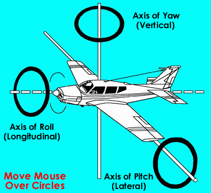

Dit is het aerodynamische gedrag van een (model)vliegtuig rond een verstoring rond de dwarsas (Lateral ofwel PITCH axis), dus eigenlijk alles wat met de neusstand en hoogteroer te maken heeft.
Weet je niet hoe de "assen" benoemd zijn van een vliegtuig, kijk dan op:
De hoogtestabiliteit van een (model)vliegtuig is het eindresultaat van de reactie van alle elementen van het (model)vliegtuig bij elkaar opgeteld, zoals zwaartepunt ligging, profiel en vleugelvorm, werking stabilo en ga maar zo door.
