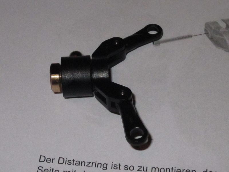

Lol bijna nooit, mijn warp tail heeft nog wat aandacht nodig. heeft een beetje bounce op de stops en kleine wag in een hover. Ga het vanavond ff uiitelkaar halen en kijken wat er wat soepeler kan........
Maar als je staart verder goed houd in harde moves..... zou ik me niet teveel zorgen maken, aaan je servo ligt het igg niet ;)
de compass tail moet (zoals eigenlijk elke tail) super smooth lopen.
Linkjes op maat maken en zorgen dat de links soepel lopen , is dat niet zo ff de pins eruit en licht opschuren. er kunnen wat braampjes van de mal op zitten, waardoor het wat kan hangen. je kan het op de foto al wel een beet je zien .( de ronde kanten aan de voorkant waar de pin in gaat)
Verder is het I gevormde onderdeel van belang, deze moet ook super smooth lopen, ff kijken of die soepel kan bewegen, loopt ie wat stroef, ff de pins eruit drukken en licht opschuren tot het super loopt op de pitch lever.
Dit zijn de aandachts puntjes van de compass tail, heb je dat super lopen in combinatie met je gebruikte servo moet het goed komen!
Compass links zijn vaak erg strak en moeten wat geruimd worden, gewoon rustigaan wat ruimen passen en voelen of het soepel loopt zoniet nog een beetje ruimen. enz enz tot ie Butter smoot loopt die tail ;-)

Daarnet al die zaken nagekeken en inderdaad, het liep vrij stroef. Alles opgeschuurd, linkjes nog wat verruimd met ball link sizer en daarnet gevlogen. Hij vliegt PERFECT! Staart hangt mooi stil. Er stond redelijk wat wind, maar daar had ie niet zoveel last van blijkbaar, veel minder dan een 450 alleszins.
Wat een zalig machien die Atom 500! Nu nog wat 6S lipos bijkopen, want met 1 is de pret snel voorbij!
Mooi man. Super dat het nu mooi strak is!
Zijn kleine dingen maar maken een wereld van verschil.
