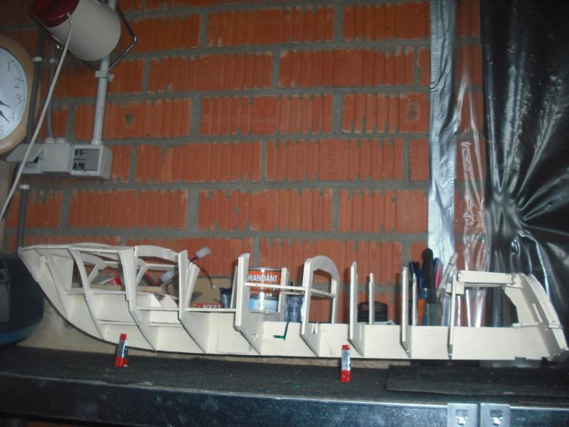

ok bedankt vandaag verder aan het plakken geweest.
vraagje heb 2 motoren nodig. heb ik dan ook 2 regelators nodig
en wat voor motors passen op 1 speedcontroler sorry ben op rc gebied vrij nieuwBij brushless wel, bij motoren met borstels zou je 1 stevige regelaar kunnen nemen. Of 2 wat kleinere.
