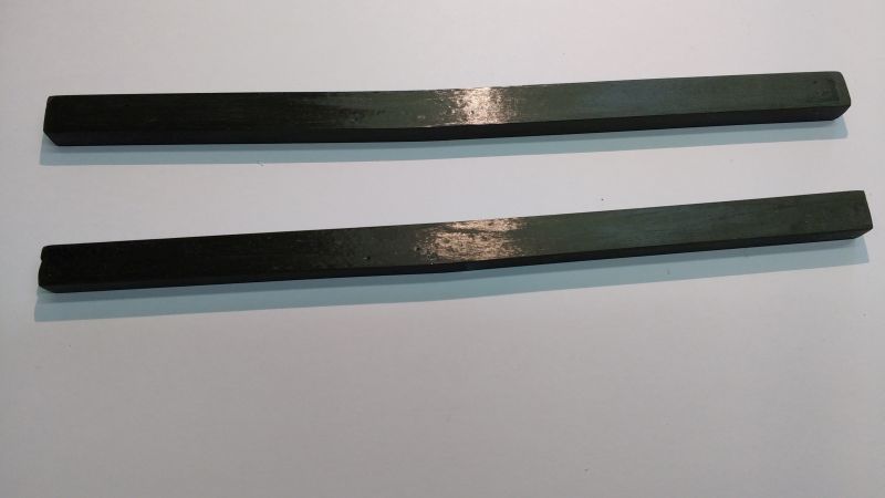

Blijft leuk hoe je van slappe spullen iets knalhards kunt maken, het is gelukt! Vanmorgen heb ik de verbinder uit de mal gehaald. Het lossen ging gelukkig goed, ik was nog bang dat er toch ergens een drup epoxy doorgekropen was maar dat was niet aan de orde. Toch is er iets niet helemaal lekker gegaan. Ik wilde een verbinder van 10 x 10 mm maken, uiteindelijk is het 11 x 8,5 geworden. Daarbij is er in het midden iets meer dikte dan aan het einde. Dat is eigenlijk heel mooi, een beetje taps is alleen maar handig. Ik denk dat bij het opvoeren van de druk de zijwanden iets zijn gaan wijken. Bij de volgende zal ik dat in wat kleinere stappen doen over een iets langer periode. Dat de maten veranderd zijn is verder niet erg. Ik heb nog ruimte genoeg tussen de liggers in de vleugeldelen. Dit is hem: Op de foto lijkt het oppervlak ruwer dan het in je vingers voelt, ik heb hem nu 1 x met waterproof 1000 behandeld. Misschien nog een keer met een nog fijnere korrel maar eigenlijk ben ik zeer tevreden! Op naar de volgende. O ja, gewicht is 29 gram. JB
En dat is 2: De verbinders zijn klaar, en de verschillen zijn minimaal: Verbinder 1: 7,8 mm x (11,5 / 11,1 mm) (hoogte verloopt iets van binnen naar buiten) Oppervlak is 88.14 mm2, gewicht is 29,59 gam Verbinder 2: 8,2 mm x 11,2 / 11,8 mm) (ook hier wat taps verloop) Oppervlak is 94,3, gewicht is 29,53 gram Ik lees hiervoor dat ik 8,5 mm dikte noteer. Snap nu even niet hoe ik daaraan gekomen ben... Het verschil in oppervlakte is 7%, gewichtsverschil is verwaarloosbaar. Blijkbaar is de ene toch iets harder geperst dan de ander. Het belangrijkste is dat ze beide een hoek van 2 graden hebben, dat is goed gelukt. Ik ben tevreden met het resultaat, vooral door de eenvoudige middelen die ik gebruikt heb Nu de maten bekend zijn kan ik dat verwerken in de tekening en dan de volgende stappen zetten: de tekening printen en ribben frezen! Mooi setje zo: Hartelijke groet, Jacob Bos
