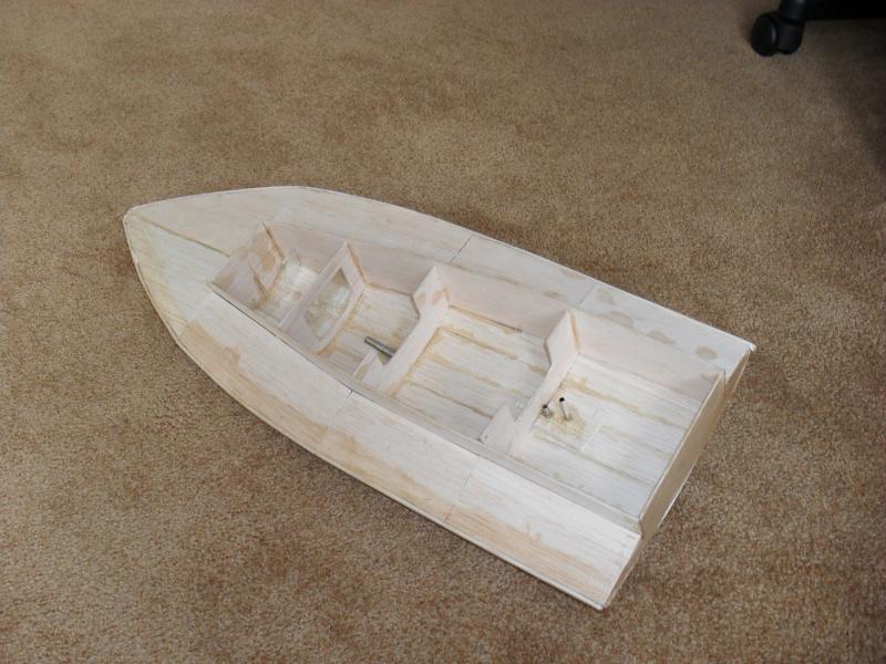

hier zoals gezegd de foto's
wat vinden jullie ervan??
maar hoe zou ik dan een ontvanger in de boot moeten vastmaken?
grt kees

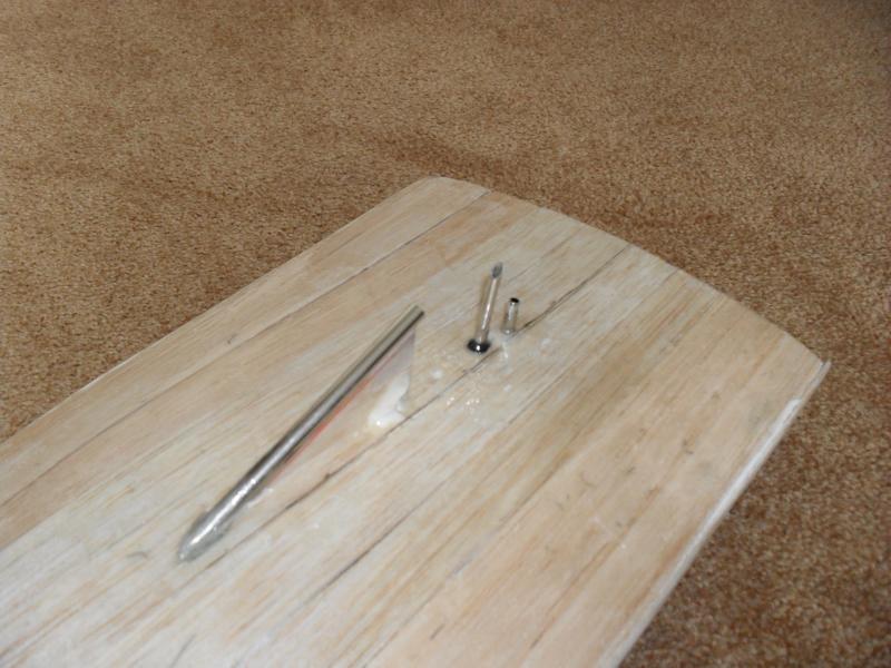

oke bedankt,
maar dan had ik nog een vraag.
hoe moet je de schroefas smeren?
kan dan gewoon met een beetje olie? of kan dat ook met vaseline?
of moet dat met echte vet?
grt kees
Vaseline, uierzalf, 'echt' vet, zolang het maar dun is; van stijf vet gaat je as enorm zwaar draaien en heb je een boel verlies, zowel aan snelheid als aan vaartijd.
Wacht met vet tot het hout verzegeld is, als je vet op/in je balsa krijgt, kun je het verven of in de epoxy zetten wel vergeten....
Trouwens, je koelwaterinlaat kan een stuk korter, zó zit 'ie in het midden van de prop; kijk waar de propdiameter komt en zet de inlaat nét binnen die cirkel, water zat en minder weerstand.
Groeten, Jan.

zo gelukkig zit het epoxy gedeelte erop.
eerst een laag epoxy en toen met glasweefsel erover heen.
maar wat is dat epoxy een smeer en stink werk. samen met thinner (om het te verdunnen) maakt dat een goed stinkend goedje:P. (maar ik had wel een masker op)
en nu het plamuren en verven er aan zit te komen begin ik er echt zin in te krijgen om te gaan varen:D

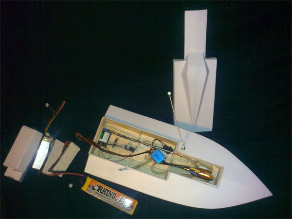

Lengte antenne
Ik ben al een tijdje bezig met de bouw van mijn wiesel. Inmiddels heb ik alle electronica ingebouwd en getest. Waar ik nu mee kom te zitten is de antennedraad. Deze is ongeveer 60 cm lang! Ik kan natuurlijk geen antenne van die lengte op de boot zetten en de antenne achter de boot door het water laten slepen is natuurlijk geen optie. Waar ik aan zat te denken is de antenne rond een dunne spriet te draaien om zo de lengte te behouden maar toch een antenne van acceptabele lengte op de boot te hebben bv 20 cm.
Graag jullie commentaar en of andere oplossingen.
Theo
Hoi Theo,
Het kan kan wel maar is niet aan te raden, aangezien het je range kan beinvloeden. Bij mijn eerste wiesel had ik dat ook zo gedaan(zie foto)
full
Ik had daar nog geen nadelige invloeden opgemerkt, ondanks dat ik het draad niet had ingekort vanwege de opschroef antenne en dit omdat ik nooit verder dan 100 meter van me af vaarde.
Een andere optie is een antennebuisje te nemen van ±30 cm en daar uit nog ±15 laten uitsteken(zie foto korte versie)
grt. Ronald
