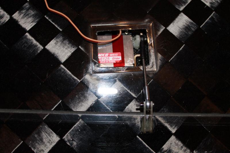

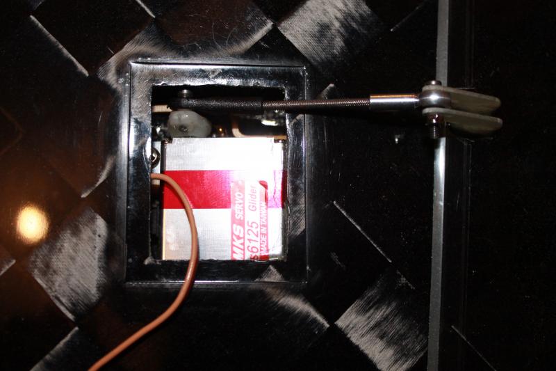

Het bied geen externe lagering, maar laat wel toe de volledige servoweg naar achter te gebruiken zonder te moeten verplooien aan de stuurstangen of uitslagen te minimaliseren.
Misschien kan ik met een beetje handigheid en een losse externe lager wel beiden combineren.

Mooi systeempje maar haal je wel genoeg uitslag?
Dat extra lager, denk dat het bij deze krachten niet nodig is.

Is een mooi systeem. Het enige nadeel vindt ik de extreem korte hefbomen die je dan gaat gebruiken. Als er bijvoorbeeld in je scharnierlijst ook maar iets flex zit (en dat kan makkelijk by ingelaminieerde roeren als de scharnierlijst niet stijf genoeg is), dan geeft dit al speling. Als het RDH systeem perfect ingebouwd wordt en de scharnierlijn is stijf genoeg, de servo zit volledig vast (tegen onder- en bovenhuid) etc moet het kunnen werken.
Zelf zou ik de voorkeur geven aan stangetjes en normale rudderhorntjes, maar dat is ook omdat ik daarmee bekend ben. Wie weet zou ik na een RDH testje wel 'om' zijn, heb er wel eens naar zitten kijken.

Voor de servo aansturing ga ik idd beter wat verder uit het middelpunt werken met gewone alu gevels. Iemand een idee waar ik ietwat hogere coverplaatjes uit ckf kan vinden?

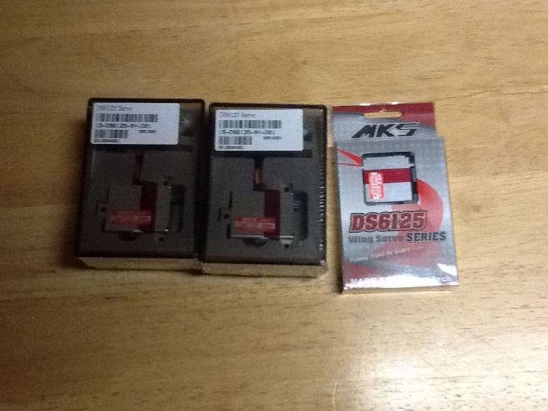

Vandaag zijn mijn servo's aangekomen, ik begin stilaan alles samen te krijgen.
De bouw kan beginnen.
