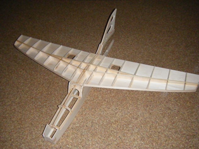

Weer lekker bezig geweest.
Vleugel is grof weg wel klaar, nog een keer goed schuren.
En dan zal er nog een stuk van de achterlijst moeten waar de staart zit.

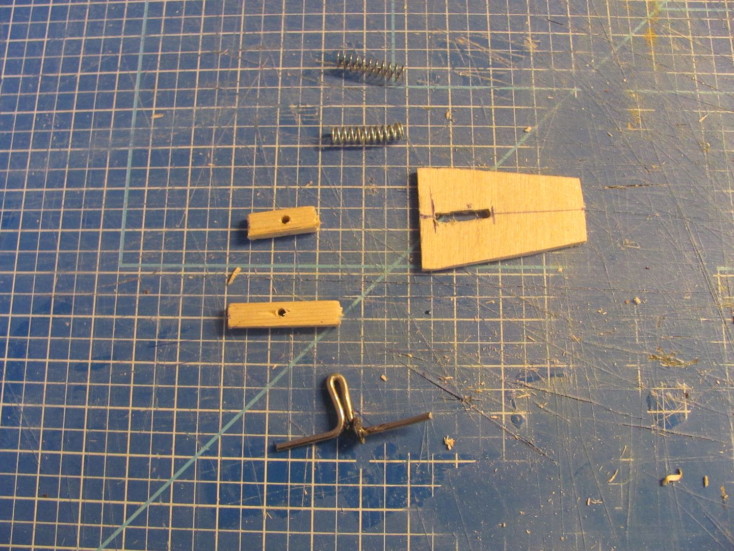

Vandaag mij bezig gehouden met het fenomeen afneembaar kapje/cockpit.
Dat zou met magneetjes kunnen maar een cockpit sluiting is misschien ook wel makkelijk.
Een bestellen of uit de plaatselijke modelbouwhandel?
Mhhh, weet niet of de plaatselijke handel ze heeft en bestellen wordt duur voor alleen zo'n snappertje.
Okee we maken zelf effe zo'n dingetje.
Eerst een stukje staaldraad buigen:
Ringetje erop solderen zodat de veer goed blijft zitten, ik heb twee verschillende veertjes. Gewoon proberen welke de beste is. Paar latjes ( 3x5mm over van de liggers)gaatjes erin en een plankje waar alles op komt.
Spul in elkaar gelijmd ook nog wat lijm achter het ringetje ( to be sure).

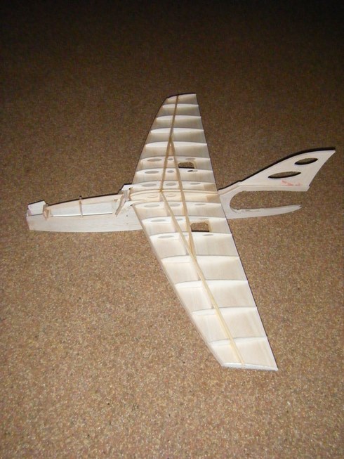

Zelf ben ik vanmiddag ook weer een flink stuk opgeschoten met de vleugel.
full
Als je hem nu al in elkaar zet, zie je goed wat een leuk kistje dit gaat worden. Volgend weekend weer wat verder.

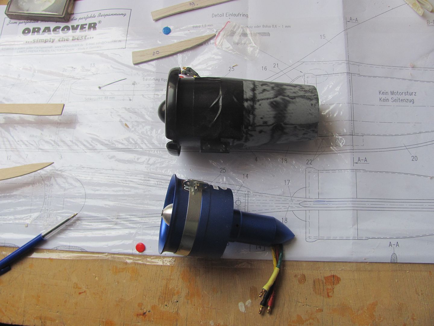

Vandaag lekker bezig geweest.
Flink wat gelijmd en ook nog even de EDF tevoorschijn gehaald.
Vergelijkend waren onderzoek:
Jeetje echt zwaar!

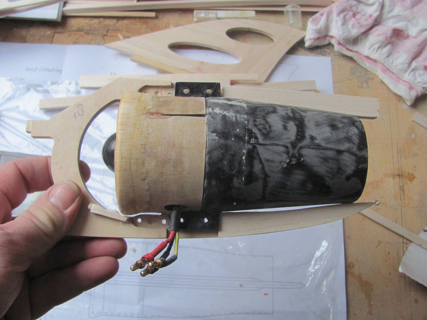

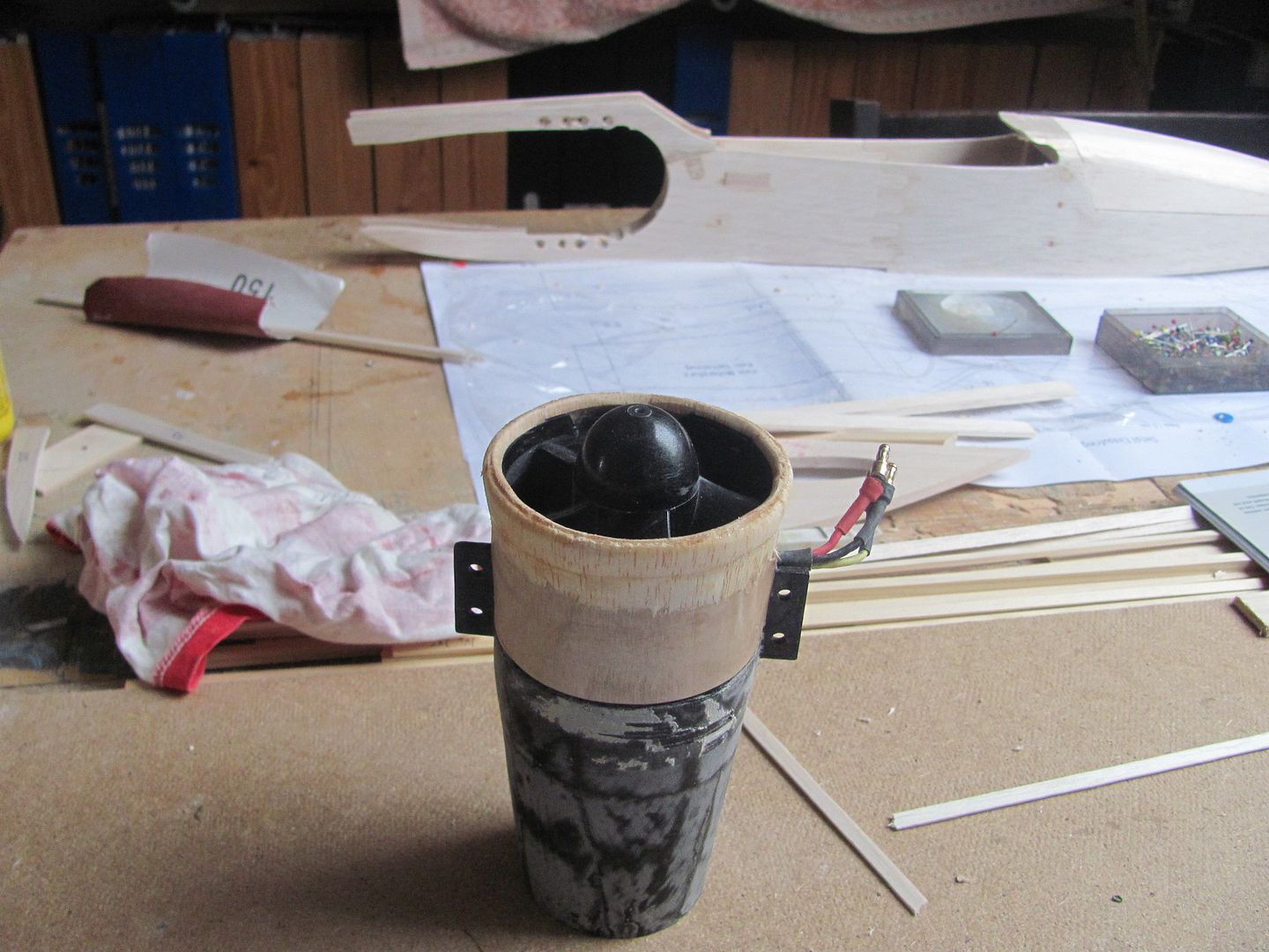

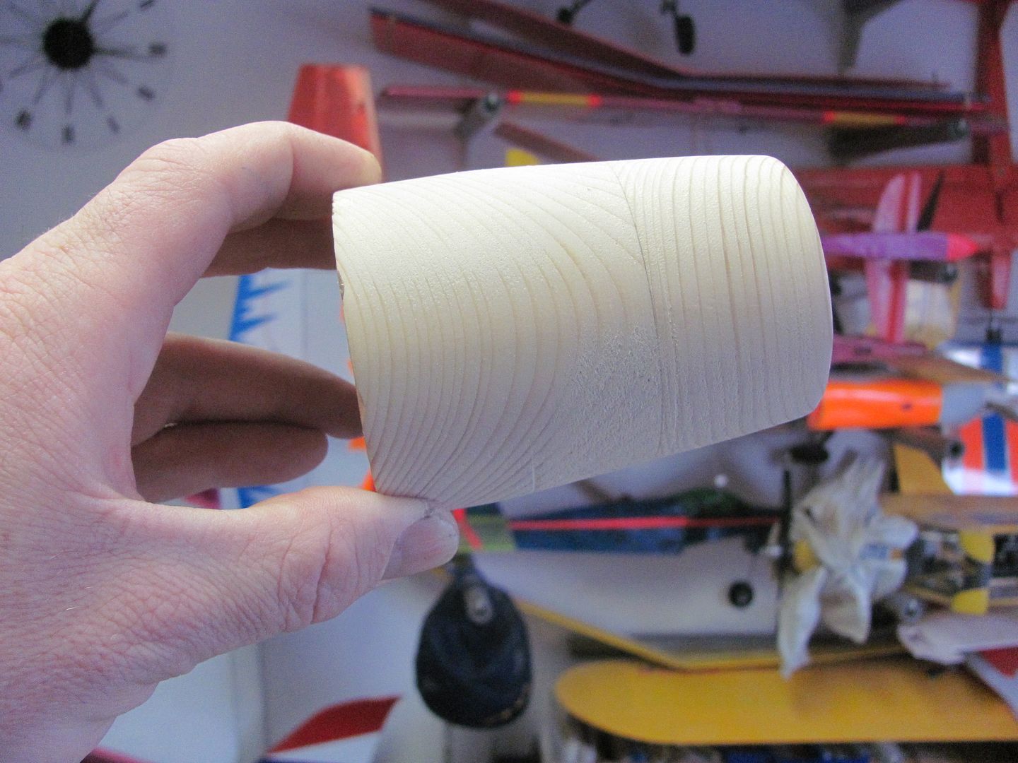

Mij hier gisteren nog even mee bezig gehouden:
Ik heb de oude ring eraf gehaald en een nieuwe van balsa gemaakt.
Ook een voordeel van het hout er omheen en de ring is dat het beetje stabieler wordt.
Weet niet hoe dat met een nieuwe Wemotec EDF is maar deze "oude" is wel zeer gemakkelijk te vervormen.
Jettbret geschikt gemaakt voor beide EDF's
Ach ja nog steeds aan het twijfelen, welke ga ik gebruiken?
Ga ik voor de lichte uitvoering met minder vermogen, of ga ik voor de pure power en doe een poging om ROB vliegend bij te houden?
Aan de andere kant, als beide niet bevallen en het kistje lang genoeg leeft kan er altijd nog een Wemotec EVO aangeschaft worden en deze erin gezet worden.
