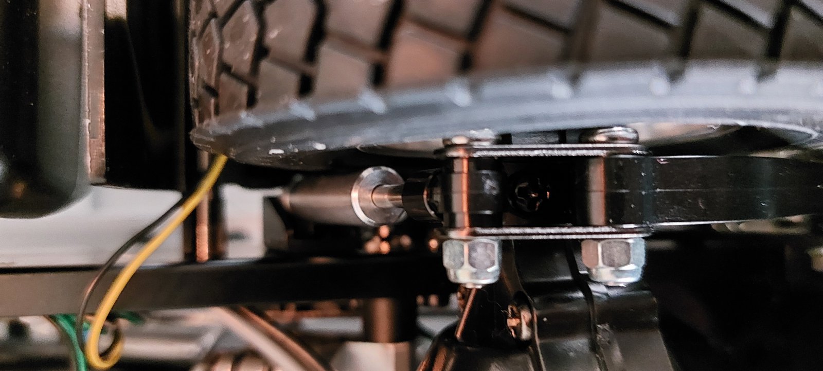

Tijdens het proefrijden kijk naar de voorste aandrijfas en zie dat de rechter band tegen de schokdemper aan loopt.
De overige doen het gewoon goed.
Ben de hele avond al bezig met het probleem op te lossen maar het lukt niet.
Weet misschien wat het probleem kan zijn.
Morgen zet ik er een foto op
Mvg Tim

Dat je band van een aangedreven as tegen de schokbreker aankomt is eigenlijk bijna onmogelijk. Zit de band goed op de velg? En ben je niet vergeten om de meenemer te monteren in de velg? Een foto zou inderdaad kunnen helpen.

Hier een foto

Tim, wissel de banden met velg van links naar rechts. Blijft het probleem zit het niet in die band met velg maar in de as of montage schokbreker. Verhuist het probleem mee naar de andere zijde is er iets met velg en band.
Gewoon simpel uitproberen, we horen graag als je het opgelost hebt. Net als je snelheidsprobleem, voor en achteruit, die je stelde
Voor de achteras heb ik waar het e ringetje zit daarop een extra ringetje geplaatst.
Nu komt die er niet meer tegen aan.
