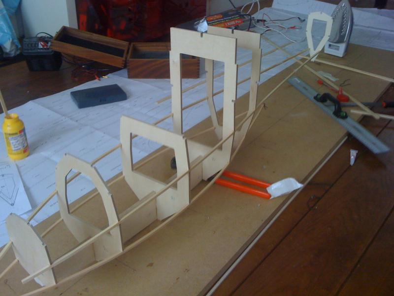

Goed ik ben gestart met de romp.
Eerst de gordingen gelast omdat de romp ruim twee meter lang is.
Vervolgens de gordingen gestoomd met de strijkijzer methode van Johannes, dat ging prima!
Spanten op de schaats verlijmd en vervolgens een deel van de gordingen aangebracht.
full
Het geheel is aardig recht gebleven, het van te voren in model stomen van de gordingen heeft wel geholpen!

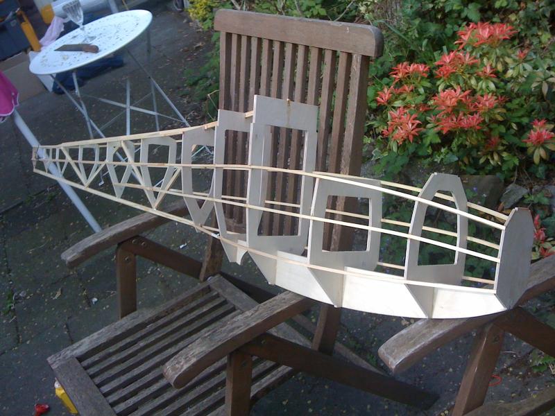

Dank je Aurectar! Ik heb tot 0130 uur doorgewerkt aan de romp. Alle spanten zitten erin. Ik moet nog een paar gordingen aanbrengen en enkele diagonaal verstevigingen en dan kan de romp van de helling worden gehaald. Ik zal buiten nog wat foto's nemen.
full

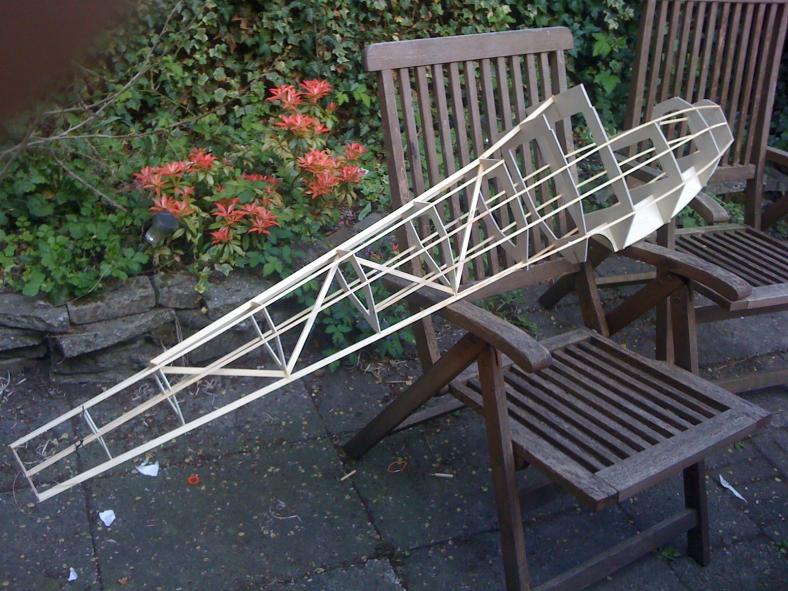

Na ongeveer een dag ziet het er nu zo uit. De romp is al aardig stijf zo.
Tegen dit deel van de bouw zag ik het meest op omdat ik voorzag dat er mogelijk torsie zou kunnen ontstaan tijdens de bouw, mede door de lengte van de romp en de lengte van de gordingen. Eigenlijk is het best aardig gelukt. Niet zo strak als een Johannes zou bouwen maar die is naturlijk een klasse apart. Vooralsnog is deze horde overwonnen en ik ben niet ontevreden. Op de foto is te zien dat er een gording loszit, dat is inmiddels opgelost. Het bouwen van deze kist geeft veel voldoening.
full
