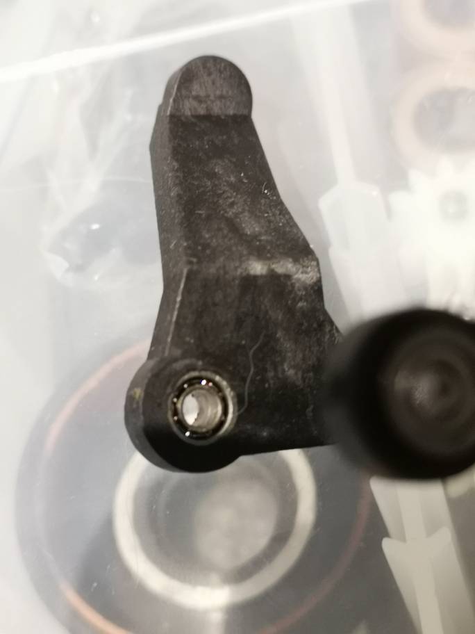

Nou, met name op de nick gaat het mis. De lagerbus van de nickhevel die onder de tuimelschijf zit heeft veel te veel speling, waardoor eerst e hevel zich verplaatst en dan pas de stuurbeweging op de tuimelschijf overgebracht wordt. Dat zou met het plaatsen van kogellagertjes m.i. al verholpen moeten kunnen worden. De staart is een soortgelijk verhaal waarbij de stuurstang eerst zijwaarts gedrukt wordt in het voerende buisje voordat de stuurbeweging op de staart komt.

Deze space baron heeft inderdaad nog de glijbusjes. De andere Space Baron heeft wel kogellagers in de rol en nick hevels. En dat beweegt 1000x beter en strakker. Ik ga kijken of ik geschikte lagertjes heb liggen. De rol hevel is eigenlijk al net zo beroerd. En ik verwacht dat ik de klemring waar de hevels op geschroefd zitten moet vervangen. Bij de 2e space is ie van aluminium. Da's wel fraai. Tekeningetje en ctrl^frees wordt dat denk ik....

De speling op de tuimelschijf had meerdere oorzaken. Ik heb aan alle oorzaken iets gedaan. Ten eerste de servo voor nick. Dit was een S100 servo met een kap van een S3001. Die S100 heeft geen kogellager maar wel heel veel speling op de uitgaande as. Even een echte S3001 gemonteerd.
Dan de ongelagerde nick hevel. Ik heb een paar mooie flenslagertjes van een berg shuttle onderdeeltjes gepakt. De gaatjes van de nickhevel van 5 naar 6mm opgeboord en de lagertjes gemonteerd. Ook de centrale montage beugel moest vervangen worden. Ik had er nog 1 in de doos van de Baron 30 die toch al incompleet was. Ik heb er ook gelijk m3 inbusboutjes in gedaan ipv die 2,9mm zelftappers.
