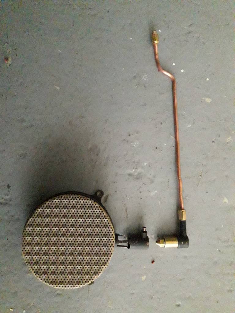

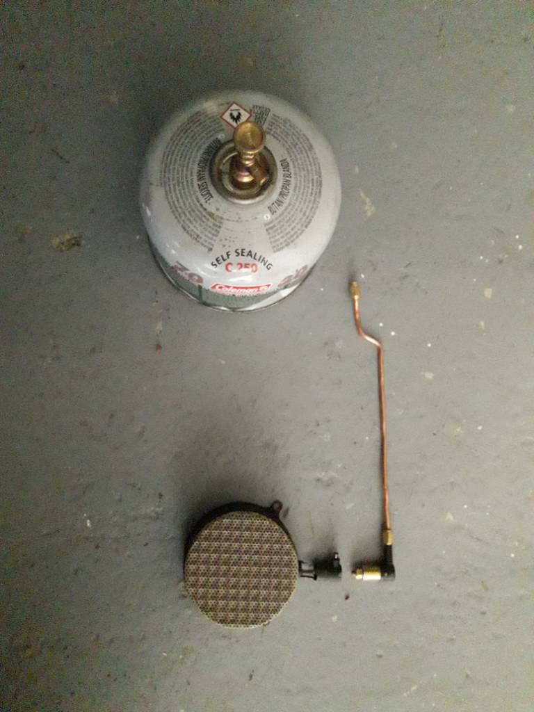

Foutje nogmaals leiding met nossel
Dit is de filter( heb ik niet los) deze plaats je er tussen om eventuele verstopping van de gasnossel te voorkomen.
Hoop dat ik je zoo wat duidelijkheid heb gegeven.
Dank je wel voor de foto's, precies de opstelling zoals ik wil gaan toepassen. Maar feitelijk is er toch geen verschil tussen het gebruik van een coleman+haakse kraan en een campingaz+haakse kraan? De reden dat ik de campingaz tank wil gebruiken is omdat deze minder gevoelig is voor afkoeling tijdens het gebruik en dus veel stabieler blijft.
Nee opzich niet, maar ik ben echt niet weg van die slang veel te veel gas toevoer naar mijn mening. Als je een kraan hebt waar dunne leiding op aangesloten kan worden maakt het niets uit.

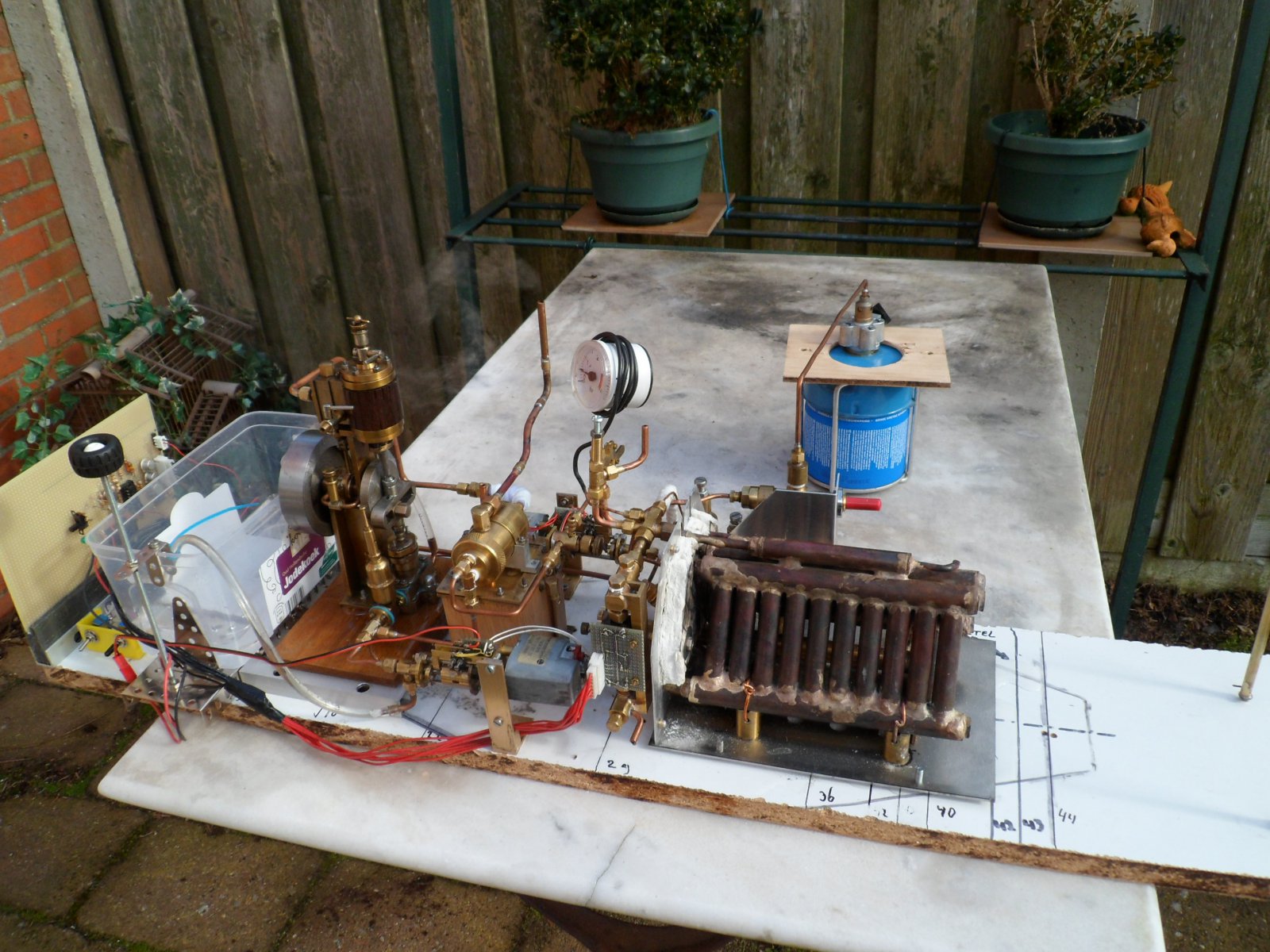

Op de onderstaande foto de proefopstelling van de ketelinstallatie met op de achtergrond de prikbus met afsluiter en met koperen leiding aangesloten op het gasventiel.
Op deze foto is niet de scheepsmachine te zien, maar de stoompomp, die ik gebruikt heb tijdens het testen van de stoominstallatie.
Op de onderstaand te zien, dat de simpele prikbus voldoende gas leverde om de stoompomp van voldoende stoom te voorzien.
Geloof mij nu maar, de stoompomp is een echte stoomvreter, dubbelwerkend voldruk, cil. ø19mm, slag 22mm.
Zelfs bij vol vermogen op de brander van de ketel, bevroor de gaspatroon niet.

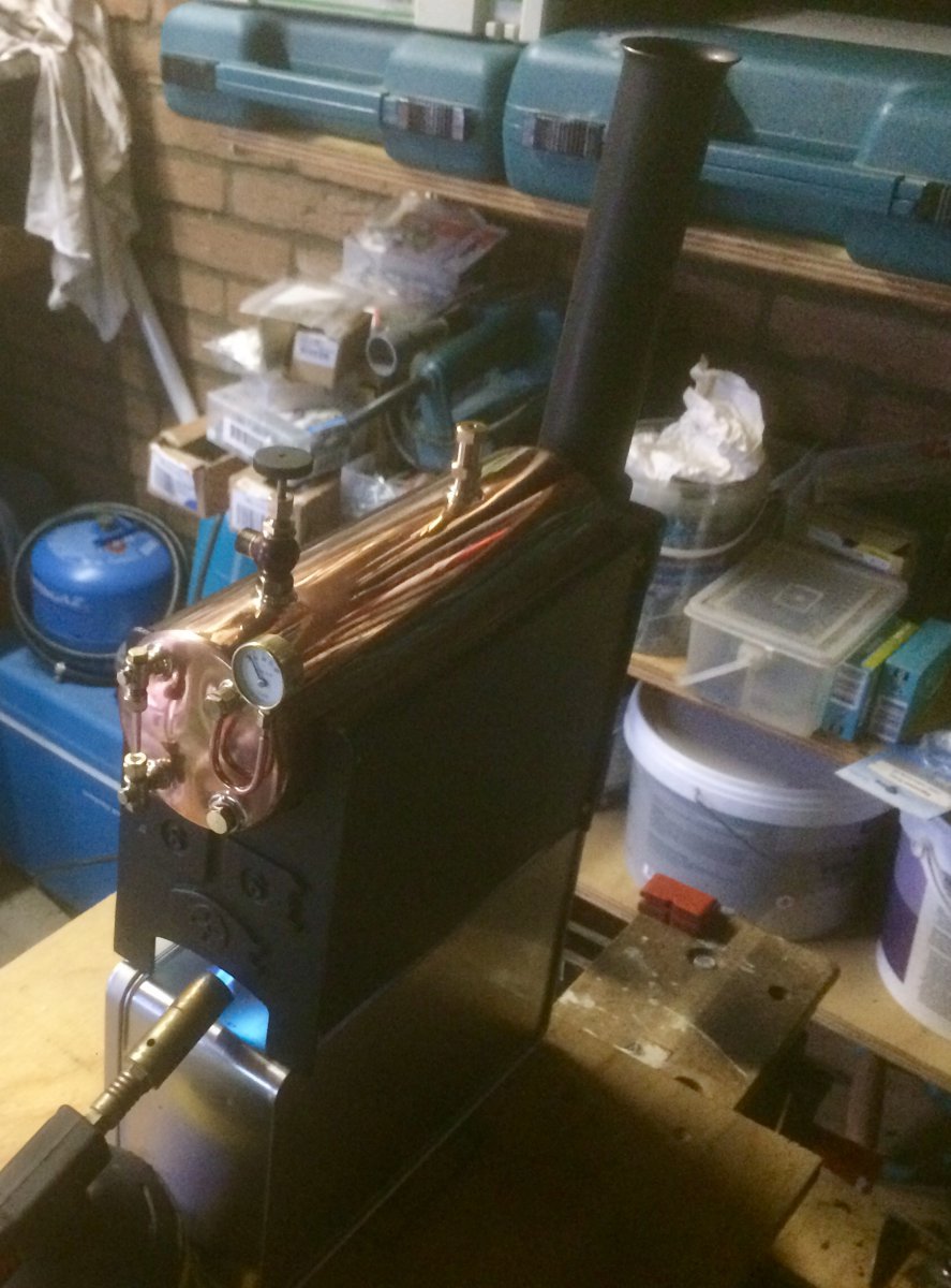

De brander die ik wil kopen is geschikt voor de ketel, had ik al uitgezocht. De ketel heeft waterpijpen en een superheater.
