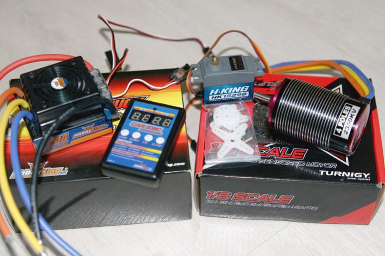

Ik heb ondertussen de hand kunnen leggen een 2350Kv motor :
Turnigy TrackStar 1/8th Sensored Brushless Motor 2350KV
voor 35 euro, nieuw in de doos. Moet hem morgen gaan afhalen bij iemand dat hem verkeerd had besteld.
Bij Hobbyking heb ik dan deze ESC besteld (ongeveer 20minuten voor uw post :-( ):
Hobbyking® X-Car 120A Brushless Car ESC (sensored/sensorless) (EU Warehouse)
ik heb momenteel de X_car_60A in mn SCT en heb deze met een Hobbywing Xerun 60A firmware geflashed en dat werkt prima, dus ik hoop dat deze het ook zo goed gaat doen.
Waterproof maak ik hem zelf met speciale elektronica waterproof spray.
Als servo heb ik deze dan bijbesteld :
HobbyKing? HK15298 High Voltage Coreless Digital Servo MG/BB 66g/15kg/0.11s (EU Warehouse)

Wat denk je van de motor/esc/servo ?

Dat is een leuke motor voor weinig geld die je hebt gekocht!
Je kan er altijd even rondneuzen in Dortmund, wie weet. Denk dat die prijs van 179 in de webshop nog wel even geldt.
De regelaar die je hebt besteld is voor een andere auto? Die is max 3s.

Heb ook m'n motor net gaan ophalen... is groot ding zeg...
68mm lang en 42mm dik
Shaft 18mm lang en 5mm dik.
Zeer netjes afgewerkt...hopelijk werkt die zo goed als die eruit ziet.

Ondertussen is de ESC en servo aangekomen.
Hier mn elektronica set-up(je)
