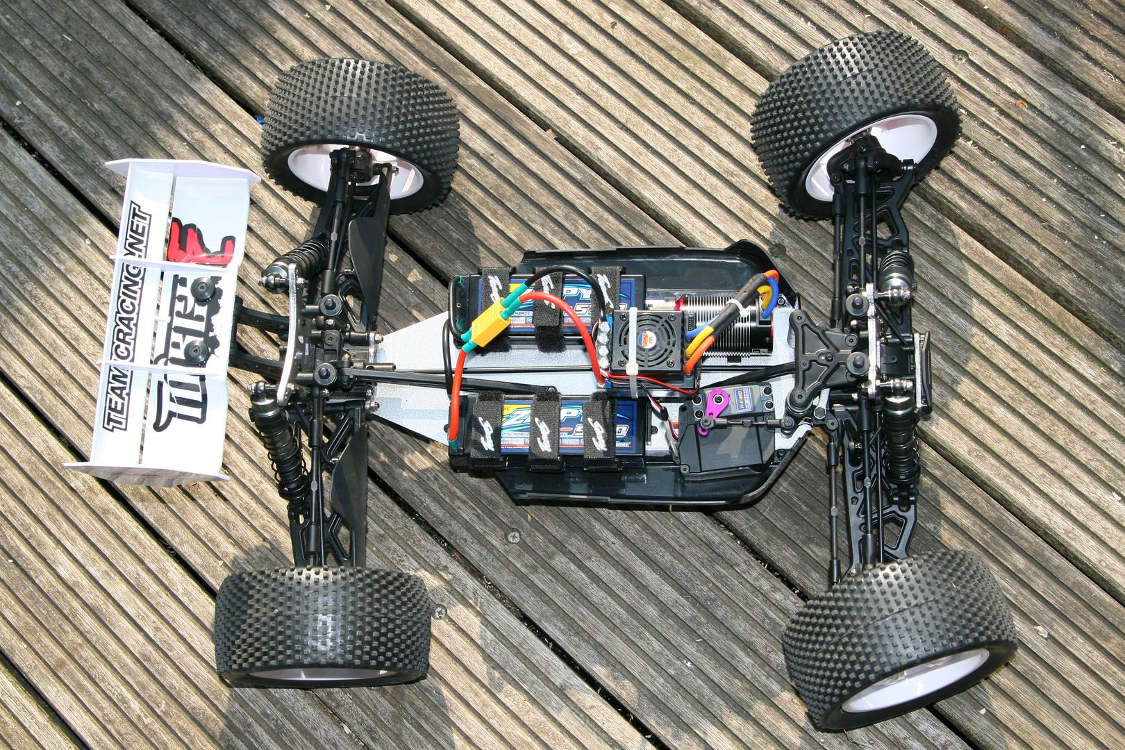

Hier een close-up vd voorarm. Waar moet ik dan precies iets wegdremelen ?
Of beter, waar zou er 'binding' moeten zijn ?
Alles lijkt vlotjes te bewegen zonder binding bij mij.
full
Het gaat om het deel bij de outdrives van het diff;
Bij mij liepen deze aan op de draagarm;
In het ontwerp hebben ze hier keurig een verjonging zitten, net zoals bij de achterarmen. Bij de geleverde draagarmen (en het reserve-set dat ik heb besteld, TG8001) mist deze verjonging en hierdoor lopen de cups aan.
Volgens de boekjes;
En geleverd;
Mhm... sterk... ik heb wel degelijk de armen zoals de spareset die geleverd is bij U (onderste foto), maar ze raken de cups niet bij mij.
Ik zal even een close-up nemen van de setup en post zo dadelijk de foto.
Kijk :
Bij mij zit er bijna 1mm tussen.
Om het duidelijk te maken heb ik op de laatste foto er een stukje papier tussen gestoken.
De achteramen zijn idd zoals je aangaf met een versmalling.

ok, ik had daar wat rub. Wellicht door wat speling op het diffcup/tandwiel en de outdrives. Heb je de camber al ingesteld bij je auto? je cvd's zitten net iets dieper in hun cups dan bij mij :)

Normaal zitten de cvd's nog iets dieper hoor, maar de foto is genomen wanneer er onder het chassis een blok zat waardoor de wielen de grond niet raakte en dus volledig uitslag van de schokbreker had. In normale rust stand, zit de cvd dieper.
Ik heb net m'n spare part van de voorarmen bekeken en die zijn ook gewoon zonder versmalling.

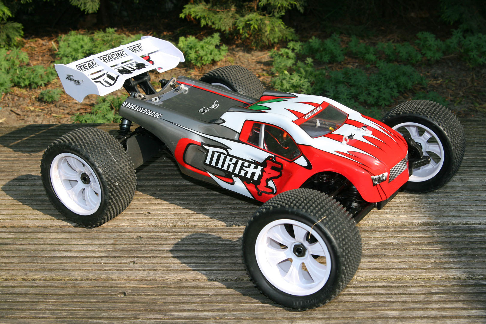

De Torch heeft z'n eerste metertjes gereden :
Had de snelheid wel beperkt tot 80% in de ESC.
Daarna begonnen m'n wielen wat te wiebelen : ja... banden er bijna afgelopen. Had nochthans gelijmd maar niet over de gehele velg.
Nu dus lijmen over de hele velg blijkbaar.

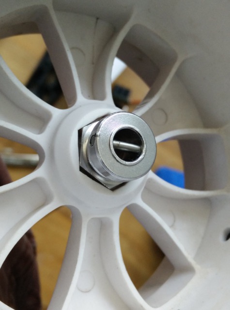

@ Serum : De velgmeenemers zijn ok maar de velgen zelf zijn iets groter dan 17mm hex, zoals je zei. Het kan wel maar de velgmeenemer zit een beetje gekanteld in de velg zelf.
Ik heb de punten gedeeld met Absima en heb een reactie van hun productmanager. Ik wacht nog even af, zal de uitkomst laten weten. Ze hebben in ieder geval een betere service dan een ander RC bedrijf uit Duitsland waar ik ervaring mee heb. :)

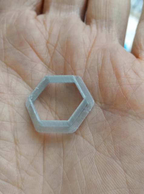

Bij deze wat foto's van de vulbus voor tussen de hex en de velg.
probleem is dat de velg van een te zacht materiaal is; dit icm met de speling zorgt ervoor dat de meenemer vroeg of laat doordraait. Misschien is het mooier om een meenemer van .5mm dik metaal te maken. Tot nu toe houden deze vulbusjes het redelijk goed uit, alleen heb ik ze geprint van PLA; dit is taai, maar vrij broos. Misschien nog eens een setje in ABS printen en samensmelten met aceton. Lijkt erop dat de velgen ook van ABS zijn.

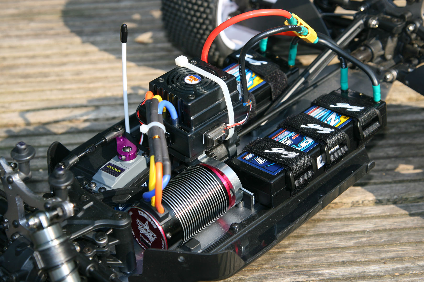

Waarom gebruik je hem eigenlijk niet sensored? Is een te mooie optie om niet te gebruiken!
Hoe bevalt jou die stuurservo? heeft hij voldoende kracht om ook op snelheid (15/20km/u) de voorwielen tegen de aanslag te drukken?
Wel ik had hem eerst sensored aangesloten. In de eerste minuut : poef.... rook uit de ESC.
Hobbyking customer support per chat sessie gecontacteerd. Deze vroeg mij eerst om foto's te maken.
Heb dit onmiddellijk gedaan en doorgestuurd. Daar was niets aan te zien dus vroeg hij of ik er een video kon van maken.
Heb dit ook onmiddellijk gedaan maar ondertussen geen rook meer maar ook geen beweging vd motor meer.
Je zag wel de input vd ontvanger doordat het ledje op de ESC begon te knipperen wanneer ik throttle gaf maar geen motor beweging.

Nu de reden : Blijkbaar hebben deze ESC's (de 120 en 150A) problemen met de Turnigy Trackstar 4 polen motor wanneer aangesloten met sensor kabel !
Op het net vind je tientallen mensen waarbij de ESC oftewel is opgeblazen of de motor heeft totaal geen vermogen en snelheid +/- 50% van normaal.
Bij iedereen is de oplossing : zonder sensor kabel aansluiten.
Ik ga het nu niet meer proberen daar ik niet echt het nut ervan inzie. Liever een rijdende auto dan een rokende :p .
De throttle response is heel lineair en de auto kan super traag rijden zonder te 'coggen'. Ook heb ik in de ESC de acceleration op Medium gezet ipv de default High.
Servo is ongelooflijk goed voor zo'n goedkoop ding. Supersterk (+/-15Kg) en supersnel (+/- 0.12s/60° )
In de laatste filmpjes op gras/zand ondergrond : totaal geen problemen met kracht
Op asvalt al helemaal geen probleem.
Zelfs op volle snelheid en je draait alles nr links of rechts: SALTO MORTALE :D , dus ik vermoed dat de servo meer dan sterk genoeg is. Een aanrader !
