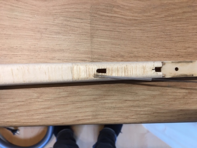

Ik heb voor hoogte de meegeleverde bowden-kabel gebruikt, deze moet je trouwens wel in de romp een paar keer fixeren want deze is vrij soepel.
Voor richting heb ik een 0,8mm bowden gebruikt, het Dyneema touwtje en veertje gebruikt ik niet.
Let wel op als je het stabilo monteert dat de bowden-kabels er niet onder komen, dan druk je de bodem beplanking los (vraag niet hoe ik dit weet)
Ik zal wel een foto-tje maken van de richting aansturing.

Hierbij de beloofde foto’s

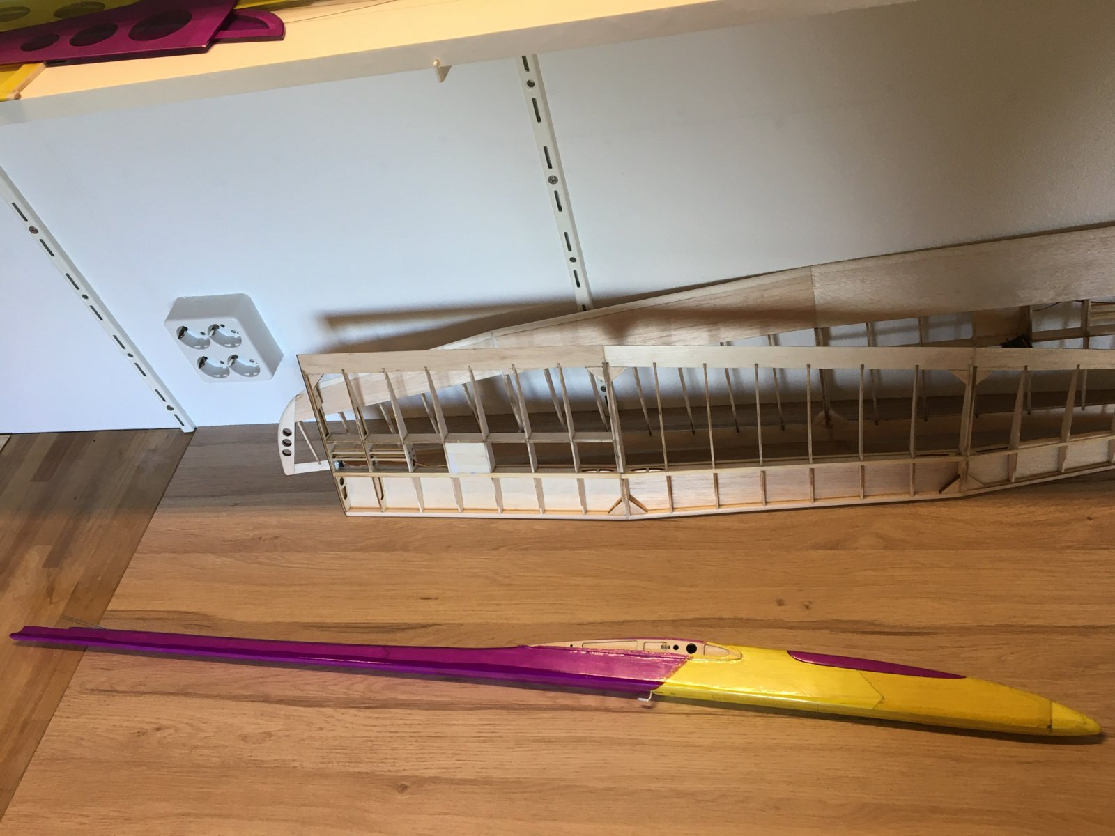

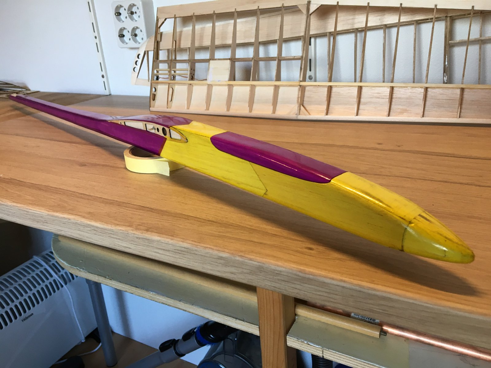

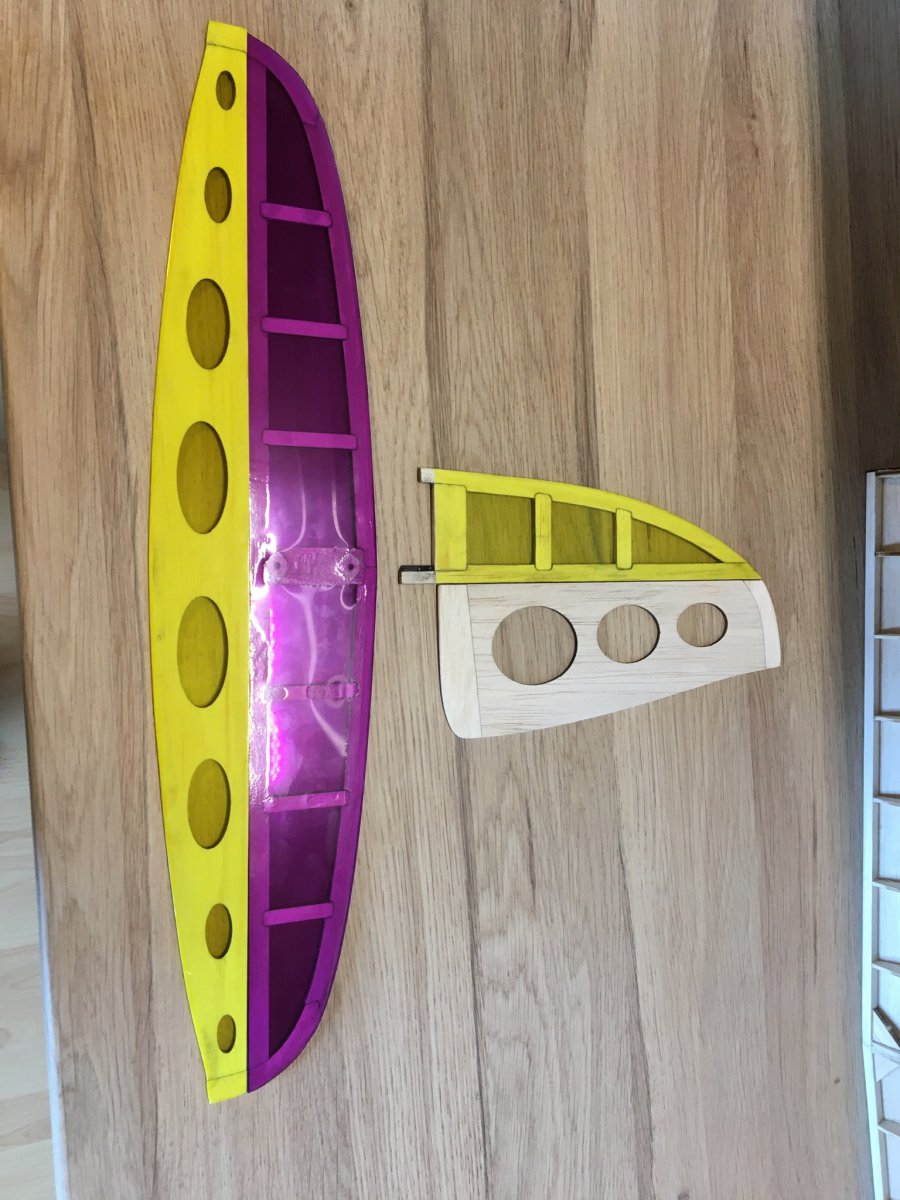

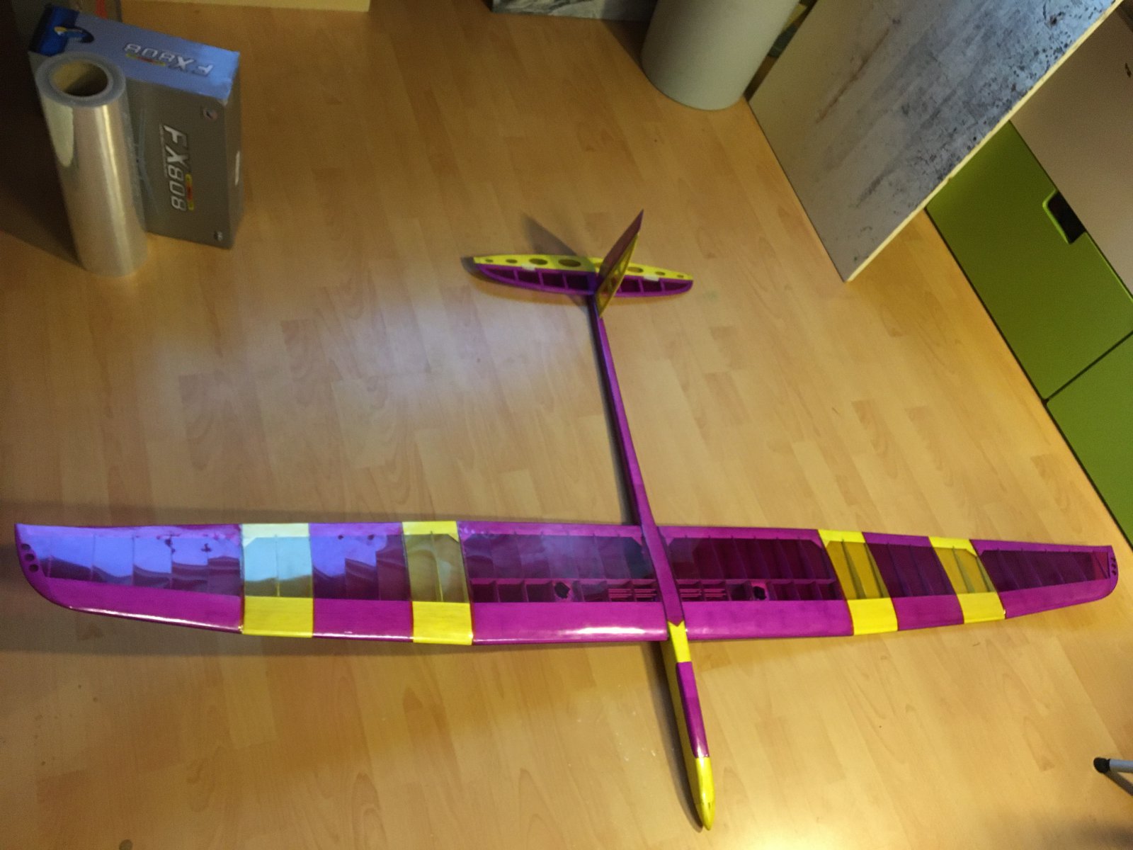

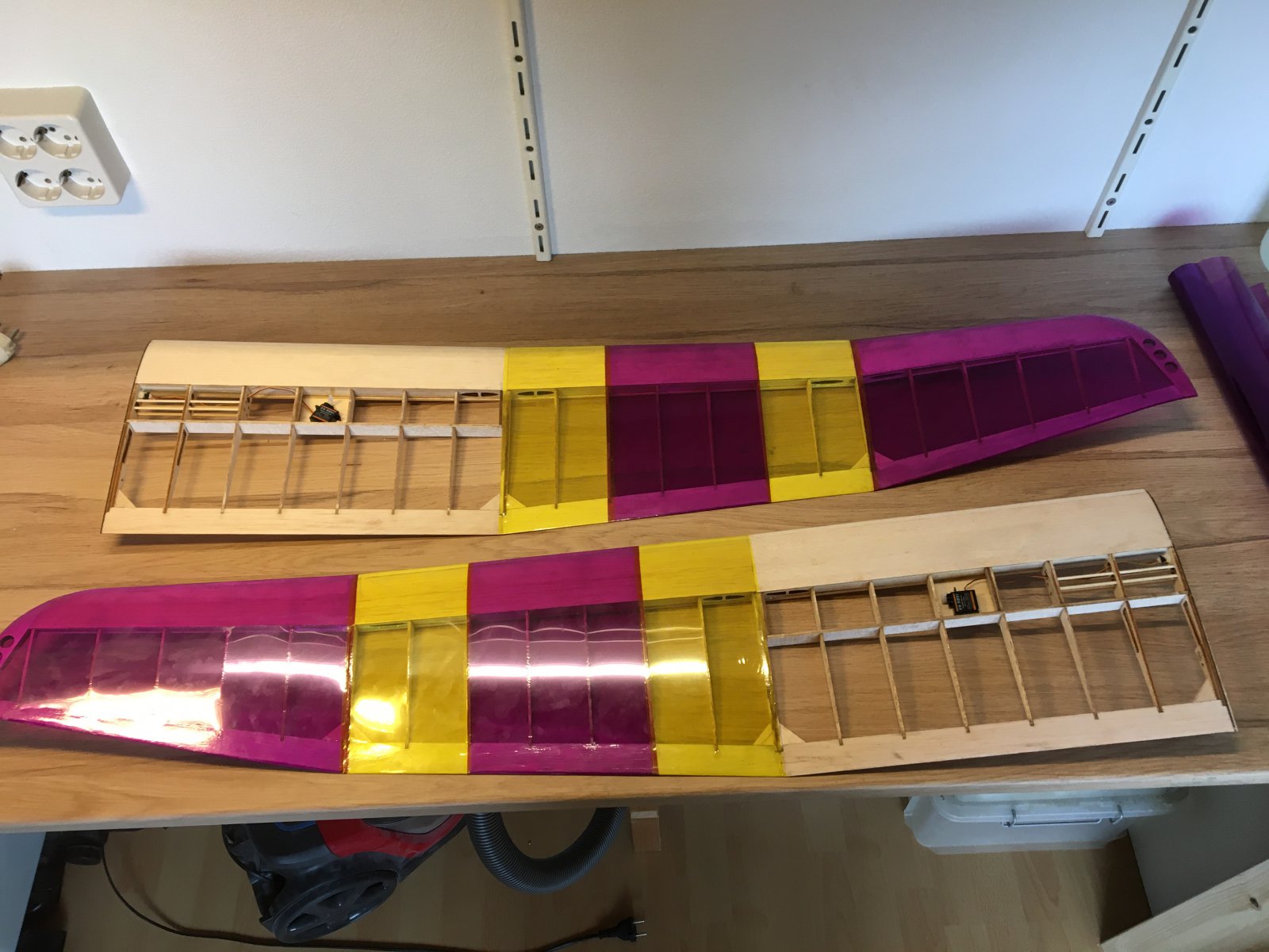

Hierbij een update van mijn zijde.
De folie zit erop
Spoilers moeten er nog op en het stabilo nog uitrichten en vastlijmen.
Batterij (1S LiPo) er nog in en de richting en hoogte servo’s er nog in.
Dan kom ik op een vlieggewicht van 410 gram met een vleugelbelasting van 9,3 gr/dm^2

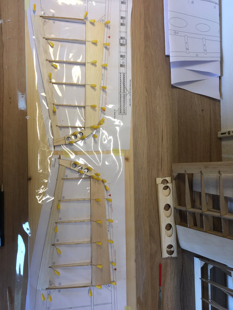

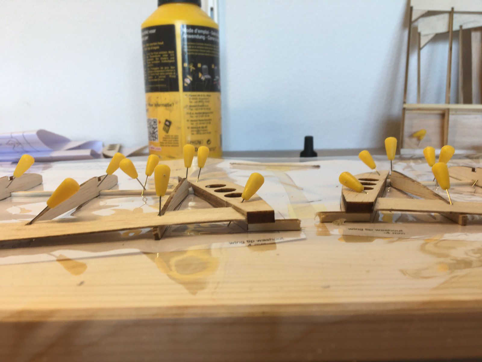

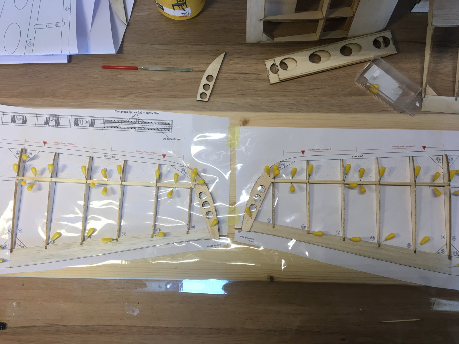

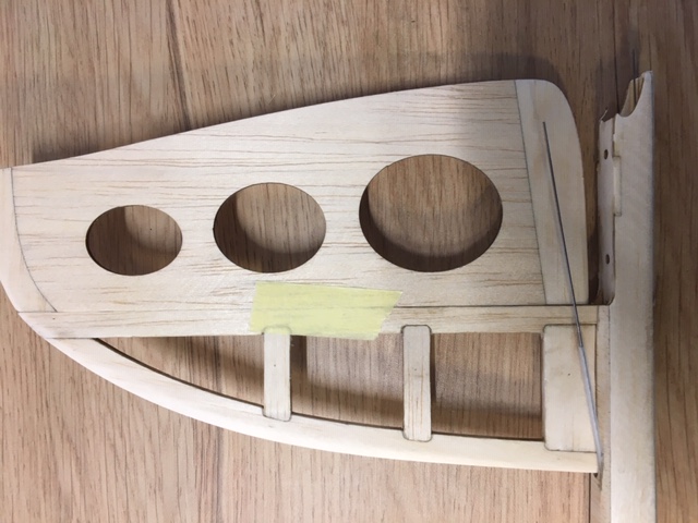

@ Adrie, hierbij wat foto’s van de vleugeltips in aanbouw
Hier de ondersteuning van de tip met 4mm tip-verdraaiing
Als je goed kijkt zie je ook de onderste ligger in het onderste tip-blok in gaan, hier heb ik kleine uitsparing gemaakt
Hier is net de bovenste ligger geplaatst, het bovenste tip-blokje krijgt een uitsparing aan de onderkant voor de ligger
Hier de beplanking en bovenste tip-blok
