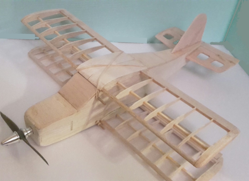

@Willem Klopt, de titel van dit draadje kan je op het verkeerde been zetten. Het origineel is van Simprop, deze kit heb ik van fiberplanes.de en wordt inclusief tekening geleverd.
Nog een beetje zitten schuren en alvast gewogen. Ik zit nu (incl Rx, servo's, LiPo, prop, outrunner) op 280gr. Er zal nog wel wat gewicht bijkomen met het coveren (Oracover). Onder 350gr AUW ben ik zeer tevreden. Ik ga voor middle-of-the road. Het model hoeft niets uitzonderlijks te doen, anders dan lekker vliegen (en niet overdreven langzaam :)).

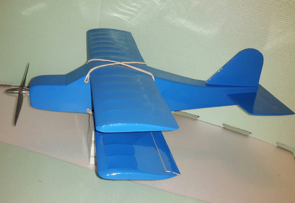

Ik zou voor de zichtbaarheid toch iets meer kleur aanbrengen.
Kistje is klein en snel.
Licht blauw is volgens mij niet de best zichtbare kleur.
Is er wel goed kleurverschil tussen onder en bovenkant?
Succes Willem
Heb deze gehad ook blauw en klein, was moeilijk te zien of hij op de kop of recht vloog.
