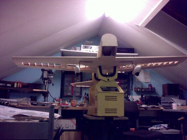

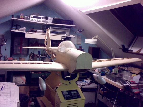

Hallo,

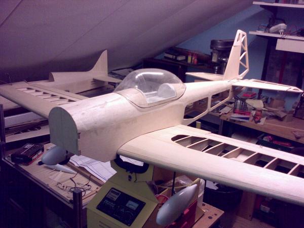

Ik ben momenteel bezig met de bouw van een super chipmunk nu had ik tussendoor een foto gemaakt van de bouw van dit toestel en op de foto is duidelijk te zien dat er een deuk in het hout zit was mij zo nog niet opgevallen maar ik ben bang dat het met de folie erop toch weer goed zichtbaar wordt.
hier op deze foto goed te zien.
full
weet iemand hier de oplossing voor?

misschien dicht smeren met een lichte houtvuller of iets dergelijks?
full
Bedoel je in de zijkant van de romprug achter de canopy?
Klassiek geval van te dun hout op de verkeerde plaats.
Zeker niet volkliederen met wat voor vulmiddel dan ook.
Beste is het lossnijden van dat gedeelte en even een nieuw stuk maken van 3 mm licht balsa (< 30gr per plankje)
Dat doe je zo. Daarna precies op maat maken, verlijmen en op dikte schuren.

om het weer los te snijden voel ik weinig voor had gehoopt de gouden tip om dit eenvoudiger op te lossen maar evengoed bedankt voor de tip trouwens een mooie kist die je aan het bouwen bent erg netjes.
Kan je geen ronde spantjes er achter lijmen ?
Ook kan je de deuk er uitdrukken en het balsa aan de binnenkant met CA verstevigen . ;)
Mvg Johan
Dan houd je volgens mij toch nog die 'starved horse' look. Het voorkomen daarvan is de reden van het beginnen met dikker hout en dat daarna, als alles zit, wat dunner schuren. De enige vormspanten zitten aan het begin en einde, zodat je een soort doos construeert. Daar krijgt het geheel z'n sterkte van.
plotterwelt;1035656Ook kan je de deuk er uitdrukken en het balsa aan [B zei:
de binnenkant [/b]met CA verstevigen . ;)
Dat lijkt mij zeker het proberen waard. Snijden kan altijd nog. Wel even plastic handschoenen aandoen, anders zijn die Chip en jij voorlopig onafscheidelijk. :lol:
Behandelen als autoplaat?
Zolang je er van achter bij kan komen, kan je het uitstukken.
Je zal wel een L-vormig stukje gereedschap moeten maken... wat je af kan zetten op een spant, zodat je achter tegen de deuk kan duwen. Ik weet niet hoe goed je erbij kan komen?
De spot kletsnat maken met ammoniak en een beetje water, zodat het materiaal mooi soepel wordt (veel ammonia dus), met een watje aandeppen.
Maar wellicht kan je er lastig bij...
Wat bij een deuk in een auto ook vaak gebeurd is dat er een trekhamer op de plaat wordt gezet. Trekhamer wordt vast gehaakt op een vast gelaste stift.
Analoog aan deze techniek, zou je op een aantal punten van de deuk kops balsa kunnen lijmen, zodat je er trekspanning op kan zetten.
Vervolgens de zaak weer klets nat op de deuken, met ammonia, en aan de houtjes gewichtjes hangen (zakjes water... lood etc)? De zwaartekracht doet de rest!
Zorgen dat je daarbij weer niet doorschiet... dan heb je weer bulten... (Bultrugchipmunk...)
Als alles weer droog is, en in vorm staat, slijp/schuur je de houtjes en de lijm weer los...
+ bovengenoemde suggesties met spalk erachter...
Wellicht is het een idee?
