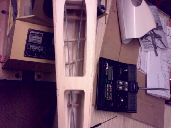

En heb je 1 servo in vleugel voorzien ( origineel ), of heb je voor 2 aparte servo's gekozen zoals vermeld in volgende beschrijving ?
There was one significant deviation from the kit during the construction of the wing. The kit calls for one aileron servo, located at the wing center, and the use of bellcranks in each wing half that are connected to the aileron pushrods. According to the plans, the bellcranks are no longer accessible once the covering is in place. This was not thought to be an optimal arrangement. Considering that this is a highly aerobatic aircraft, a decision was made to control each aileron individually with a servo mounted in each wing half between the 9th and 10th ribs. This permitted ample room for a side mounted servo and hatch cover access.

helaas heb ik gekozen voor een servo in de vleugel dit was voor nij het eerste vliegtuig dat ik bouw inmiddels wel al anderen tussendoor gebouwd omdat ikmijn brevet nog niet had en er toch nog niet mee mocht vliegen maar het zal met een servo ook wel werken.

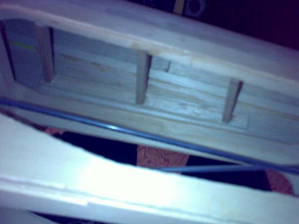

de deuken zijn er uit dit is gedaan door hout aan de binnenzijde te plakken
:thumbsup: voila, weeral opgelost.

He Robert.
Zie dit nu pas.
Maar weet je wel hoe het komt die deuken.
Want daar hoor ik niemand over.
Zeker het hout nat opgeplakt.
Zeg maar Ja.
Nooit doen nat plakken eerst Natvormen dan laten drogen,
en dan pas plakken.
Succes verder met bouwen.

Ik weet niet de oorzaak van de deuken zoals ik eerder al zei,dat de deuken op het eerste gezicht helemaal niet zichtbaar waren ik zag ze toevallig op de foto's.
ik heb zeker het hout er niet nat opgeplakt!!!.
Hier de foto's van hoe ik het opgelost:

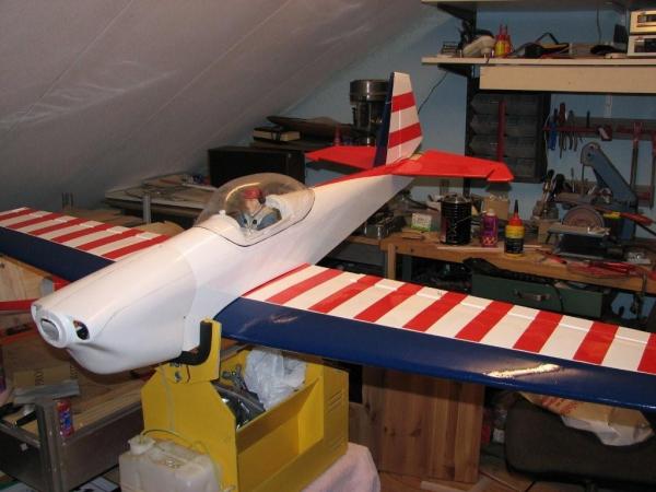

Hij is klaar om te worden bespannen zal wel een intensief werkje worden met al die strepen dit heb ik eigenlijk nog nooit gedaan heeft iemand nog tips hiervoor?
hij moet hetzelfde worden zoals op eerdere foto's in deze discussie.

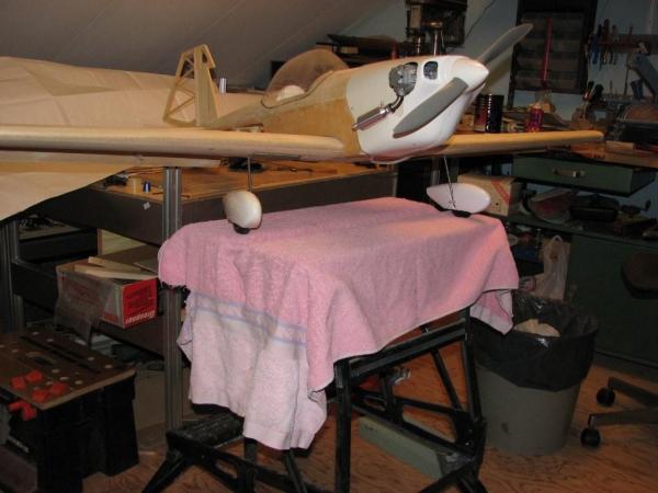

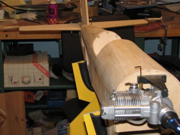

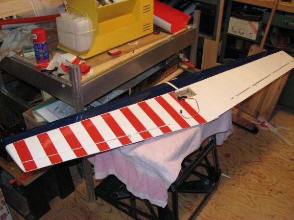

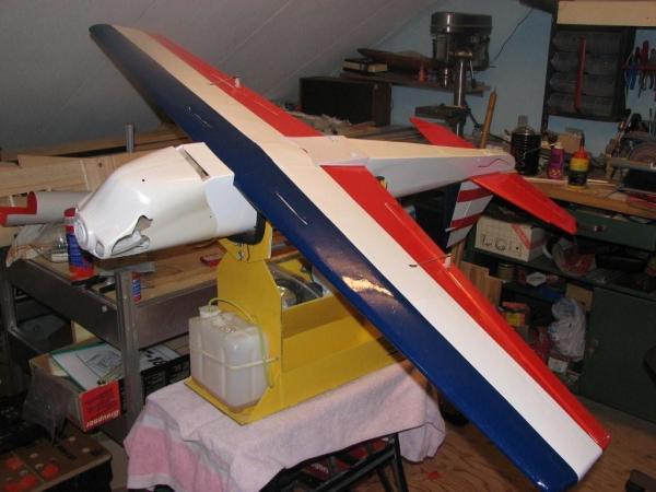

zo als jullie kunnen zien begint hij al aardig te vorderen
full
full
en al vast begonnen met de bovenkant van de vleugel.
full

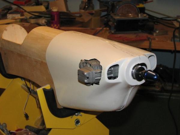

ziet er goed uit!
Met de 15cc 4T gaat ie zeker goed vliegen, die van mij gaat ook met 15cc 4T en een 14x8 apc met gemak recht omhoog, dus vermogen zat!
Ik zie dat jij de versie zonder flaps hebt gemaakt. Ik heb zelf de versie met flaps, ben er nog niet helemaal uit of ik met flaps landen prettig vind of niet. Met flaps wordt ie wat onrustig, misschien moet ik de flaps nog goed afstellen dat het dan minder wordt. Heb jij er bewust voor gekozen om de versie zonder flaps te bouwen?
Verder vliegt de super chipmunk erg strak! Heb er vorige week sinds een aantal maanden weer mee gevlogen en was ondanks de kou helemaal gelukkig;)
