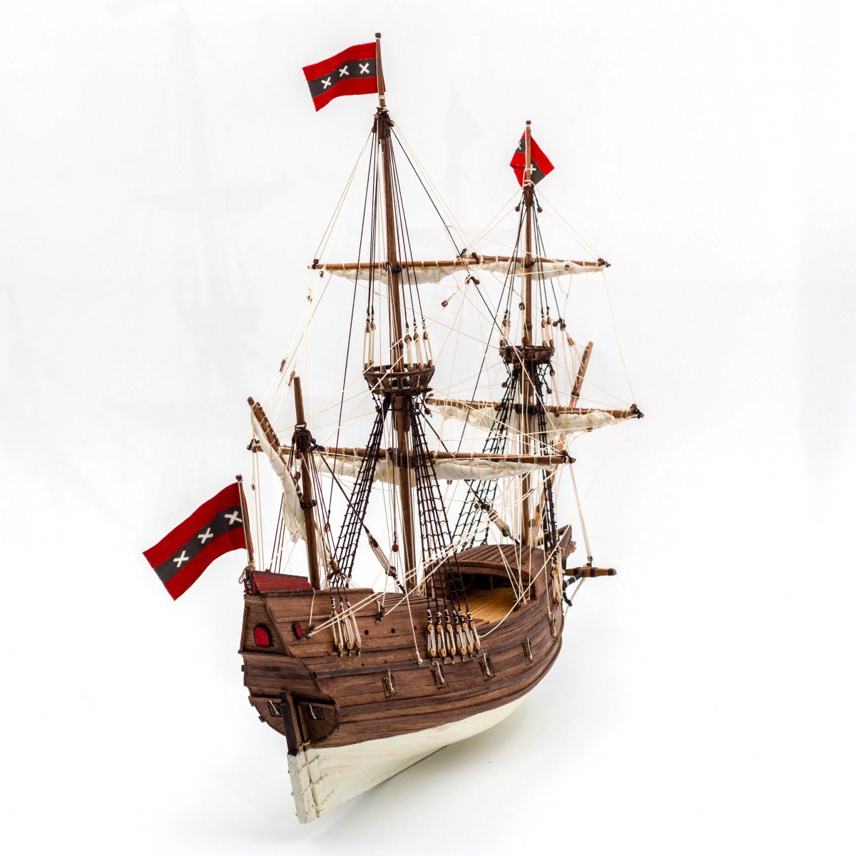

    Ik las in een ander verslag dat je al 3 strepen hebt getekend voor het fluytschip :thumbsup:. Enig idee wat je hierna gaat maken/ontwikkelen? Het schip gerechtigheid niets voor je?
  8. *Hans*
    *Hans* Vriend van modelbouwforum.nl Forum veteraan
    Lid geworden:
    30 okt 2012
    Berichten:
    5.172
    Locatie:
    Dordrecht
    Ha - eigenlijk geen idee, en toch weer wel.
    Na het fluitschip zal eindelijk het VOC schip Dordrecht van stapel gaan lopen. Dit wordt een vereenvoudigde versie van de Batavia - iets kleiner, minder dekken en standaard niet voorzien van kanonnen (alle luiken dicht dus). Tevens denk ik daarbij dan ook aan opties om er een andere variant van te kunnen maken.

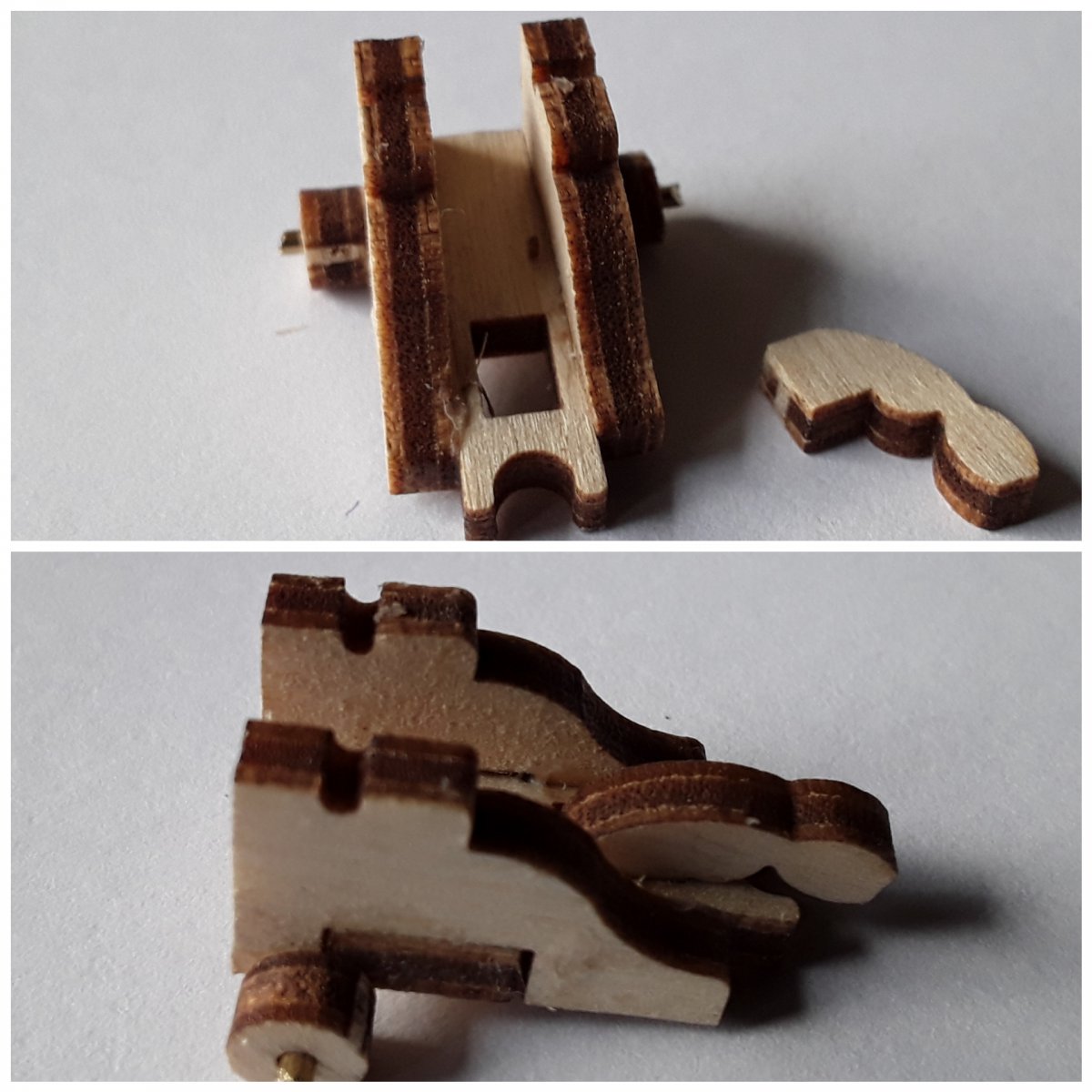

    Even een vraagje over het Statenjacht:Weet iemand (Hans?) hoe de affuiten van de kanons in elkaar moeten. Er staat nergen iets op tekening. Ik zit een beetje met het wormvormige aanhangsel. Moet het zoals op de onderste foto?

    Het wormvormig aanhangsel kun je tot een ronde knop schuren. Hiermee kon de affuit opgetild en verplaatst worden.
    Het zit allemaal prima in elkaar, alleen het knopje dus rond schuren.

    Bedankt Hans. Ik kan weer moedig voorwaarts.
