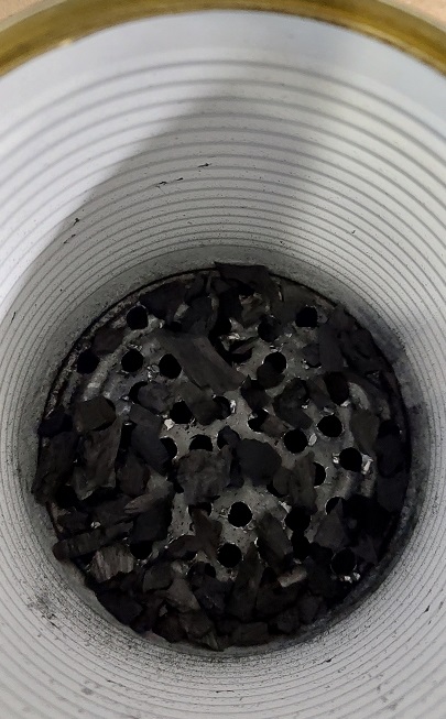

Ik heb naar aanleiding van de instructies van Joep (Riverdale) ook een zeef gemaakt van twee blikjes, de bovenste heeft gaten van 5mm rond.
Hierdoor valt het kleine spul/gruis erdoorheen dat het rooster anders gaat verstoppen. De "grote" stukken passen door de vuurdeur :thumbsup:
Ik had het houtskool in een kartonnen doosje fijn geslagen en met de waterpomptang op maat gebroken(geknepen)
En dan door deze zeef gedaan. Wat veel stukjes kan je maken van een stuk houtskool :thumbsup:
Gr Kees
