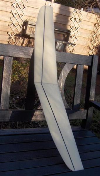

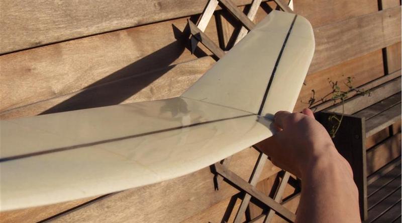

aan de hand van de gegevens van het kooltje ben ik weer verder gegaan met een nieuw vleugeltje. toch maar eens een gewoon goede maken.
Geen koolstof, wel 50grams glas van Ruud. prachtig spul! Nu ook nieuwe mylars. Veeeel dikker en ook netjes de leading edge vorm erin gesneden. Dat scheelt wel zeg! (in ieder geval wat minder cellulitis...)
Op pagina 1 staat dat het koolvleugeltje 78 gram weegt, zit ik toch best aardig :).
ik zit op 74.4 gram zonder werpstift.
Ik wilde eigenlijk exact het plan volgens, maar bedacht stiekem toch dat de supergee profielen ook mooi zijn (de exacte reden weet ik niet meer). Heb dus nieuwe profieltjes daarvan gemaakt.
Hoi Sietse,
Ziet er lekker glad uit, toppie.
