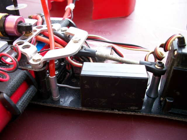

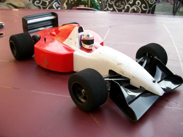

    Ik ben nog met een nieuwe body bezig, voorlopig nog trainen met deze:
    In deze foto zie je al een paar aanpassingen: wrijvingsdemper is geheel verdwenen
    Achterbrug is uit één geheel aluminium.
    In plaats van de wrijvingsdemper zit er nu een sidedemper. Veel makkelijker te onderhouden en af te stellen.
    In trucje uit de jaren 90: bovendraagarm in het midden de bussen weghalen en vervangen door ringen. Door de hoogte in te stellen kun caster en camber aanpassen. Ook een goede servosaver is een must.
    Laatste aanpassing ben ik nog mee aan het testen. Een verbindingsstang maken om het chassis iets stijver te maken.
    En ja, ik blijf met brushed rijden. Deze carson motor heeft al een 5 uurs achter de rug in een TT-01 en is nog steeds supersnel. Het grote geheim met deze motor is de juiste overbrenging kiezen. Deze motor wil toeren maken, dus een zeer laag verzet. Ik rij met een roll-out van ongeveer 47mm!!
    Ik heb het nog steeds niet op de huidige brushless, is gewoon mijn ding niet. Ik kan ook niet veel advies geven, behalve dat ik weet dat in de meeste reglementen 21,5 turns sensored toegelaten wordt. Tamiyacup tot 16 turns sensorless.
    Accu is een NVision 4500mah, deze is afgerond, dus past prima in de F1. Vanwege de lengte zijn de zijstukken van de accuhouder geheel verwijderd en de accu zit nu met klitteband straps vast. Ik vond deze onlangs bij Hobbyking op de site! https://www.hobbyking.com/hobbyking/store/uh_viewItem.asp?idProduct=12984
    Regelaar stamt uit begin 2000, zat toen in mijn TA-04. Is een waterdichte GM. Nog een voordeel van brushed rijden, regen geen bezwaar! :LOL:
    Banden komen bij de Heilige Koe weg, hier zeer tevreden over en ook nog betaalbaar. http://www.deheiligekoedeventer.nl/...elgen17/foam-banden22/foam-f123/tamyia-f10325 Achter GP 36 en voor GP 36 of 40.
    Als het lekker weer is, wijn we op woensdag vanaf 18.00 aanwezig, tot het donker wordt of we het zat zijn!

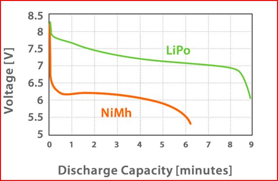

    Allereerst kan je LiPo's niet laden met een NiMh lader, je moet een lader hebben dat een LiPo programma heeft.
    Lipo's zijn al verkrijgbaar vanaf 15C maar een beetje gangbare accu heeft minimaal 30C tot 40C specs en de betere doen met gemak 60C of meer. Een standaard NiMh racing pack doet 10C. De C-waarde is de maximale stroom tov de capaciteit.
    Het mag dus duidelijk zijn dat een LiPo veel grotere stromen kan verwerken en daarmee ook beter met zijn spanning is onder zware belastingen.

    NiMH is niet meer van deze tijd. Je zult nauwelijks nog goede pakketten kunnen vinden.
    Lipo heeft als voordelen:
    - de hogere spanning (NiMH is nominaal 7,2V, Lipo is nominaal 8,4V)
    - het lineaire verloop van de spanning gedurende de race
    - Lipo heeft geen geheugeneffect
    - hierdoor ook geen speciale behandeling nodig
    - lichter gewicht (ik moet opeens lood bijplakken!)
    - in verhouding goedkoper
    Nadelen van Lipo zijn er ook, je dient ze met zorg te behandelen:
    - speciale lader nodig
    - kunnen bij schade zeer heftig branden en is bijna niet te blussen
    - je mag ze nooit diep ontladen, dus ook oppassen met wegbergen in de winter.
    Vergelijk de aantal turns in brushless niet met brushed! Het is op dit moment algemeen dat voor de F1 een 21,5 brushless als standaard geldt, onze ervaring is dat deze redelijk overeenkomen met de 23t Carson cup machine en de 32t formula tuned.
