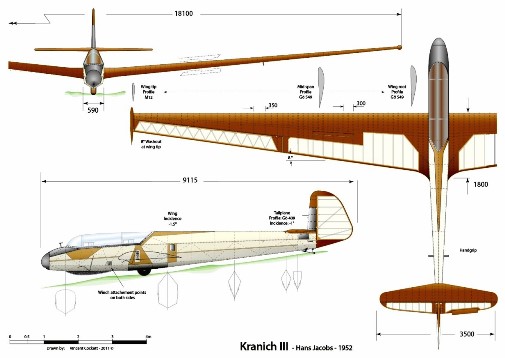

    We moeten hier ook rekening houden met de geometrie van de vleugel.
    Het betreft een redelijk taps geval.
    Ik bedoel daarmee dat vanaf de tip de koorde vlug vergroot.
    Dit betekent ook dat een groot deel van de vleugel een toerijkende koorde heeft.
    In die zin dat de uiterste dm2 er als een soort aanhangsel fungeert.
    Hier een tekening van de real-scale.
    Om u een idee te geven van de geometrie.
    Natuurlijk zou het wel interessant zijn om erachter te komen welke profielen het meest geschikt zijn voor koordes van 110 mm.
