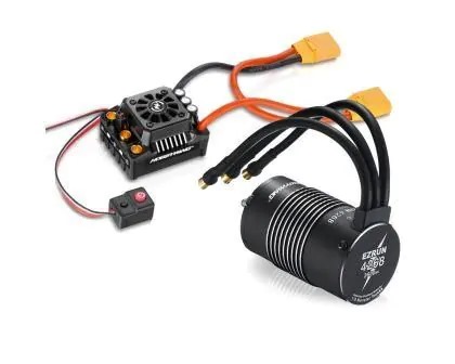

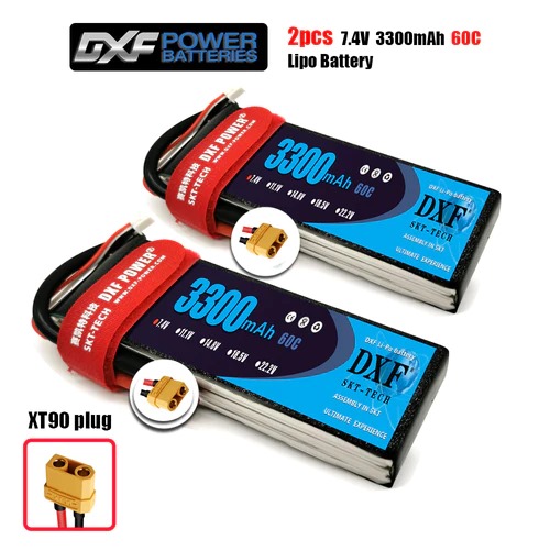

Deze batterij gaat 162 ampere geven? Klopt?
3300mah x 60C = 162,000mA = 162 Amps maximum continuous output.
(ESC is 150A)
En ik hoef geen nieuwe stekkers te solderen.
https://dxf-hobby.store/de/products...gy-truggy-racing-hobby?variant=42845448831139
Yes, klopt.
De Gens Ace zouden ruim voldoende moeten zijn, alleen weet ik niet of ze wel passen?
3300mAh is al een beetje aan de lage kant vind ik om beetje deftige rijtijd te hebben. Maar zullen de buggy zeker vooruit krijgen.
Afmetingen moet je checken met je batt houder. Beetje overschot is aangenaam...
Ja, ik weet dat 3300 iets minder is. Maar het was niet eenvoudig om aan alle eisen te voldoen. Bovendien heb ik een supersnellader, en aangezien die voor twee accu's maar 37 euro kost, kan ik er later nog twee kopen.
De ruimte in de batterijhouder mag geen probleem zijn. Ik heb ernaar gekeken.

de Gens Ace is 5000mah en 50c. Dat is te weinig voor 150 Amh ESC.
Want? Je hebt nu 60C in een 3300 mAh accu besteld? En dat zou wel voldoende zijn?
60x3,3 is nog altijd minder dan 50x5. Aannemende dat beide accu's dat kunnen leveren.
Hoeveel cellen ga je eigenlijk rijden? Ik zie een accu gelinkt van 2s. Dus 4s totaal? De regelaar kan 6s aan. Dan gaat je amperage omlaag bij gelijk vermogen.

60x3,3 is nog altijd minder dan 50x5. .
Ik dacht dat ik met maar 2 zou gaan lopen. Niet met 5.
En toen kwam ik uit op 5000 mah x2 = 100,000 = 100 ampère.
Daarom heb ik die batterij niet gekocht.

Kijk nog even naar je eigen post hierboven. Koop wel even een nieuwe rekenmachine, 3,3x60= 198A) En ga je 4s rijden of 6s?
Je kunt wel blijven roepen dat je geen verstand hebt van electro maar deze basisdingen worden hier en overal op internet uitgelegd. Misschien wordt het tijd om Google te gebruiken en jezelf die basis te leren.
Kijk nog even naar je eigen post hierboven. En ga je 4s rijden of 6s?
Ik dacht dat als ik bijvoorbeeld 6000mAh had, ik 120C nodig had om 180 ampere te kregen.
Omdat de batterij die ik heb gekocht 3000 Mah is en 60C heeft.
Ik dacht dat als ik meer Mah kreeg, de C-waarde moest stijgen.
