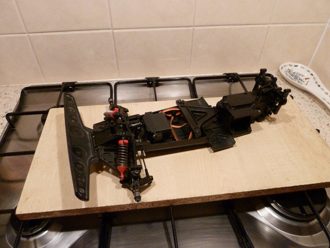

Kyosho Raider Pro ARR weer opknappen
Zoals gezegd, de stuurservo is weer ingebouwd:
Het was even afstellen om de besturing nergens te laten aanlopen, maar het is gelukt.
