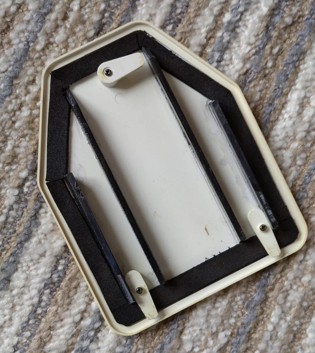

Hoi Jan,
Ik had het aluminium getapt voor het plaatsten. Ging al een keer mis, heb ik het vervangen voor een nieuwe… weer dolgedraaid. En nee, heb het niet te strak aangedraaid. Om nu het hele profiel onder het dek weer te verwijderen, met kans op grote schade, laat ik het zo. Heb jacht kit in de schroefgaten gedaan om de boel weer te dichten. Daarna ga ik het originele deksel voorzien van extra baleinen om de kromming eruit te halen. Hoe ik die schuimrubber afdichting ga vervangen, daar ga ik nog op broeden.

Been there, done that:
Lekte nog steeds als een dolle.
Groeten, Jan.
