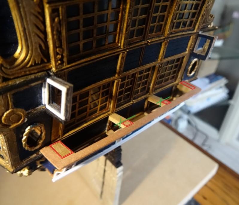

@ Erik, nu lijkt het inderdaad of de binnenkant in drie compartimenten verdeeld is, theoretisch kun je nog wel door de openingen in de knietjes heen kruipen, maar ik zit er sterk over te denken om deze deels weg te zagen. Wat dan overblijft zijn twee kleine vierkantjes tegen de railing waar twee engeltjes op komen te staan...
Ter verduidelijking nog de volgende foto:
Rode vlakjes zijn voor de voetstukjes van de beelden. De groene kruisjes geven de zaagvlakken aan als optie om de binnenruimte weer tot één geheel te maken.

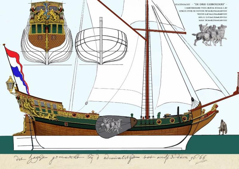

@ Rik, je hebt helemaal gelijk, ik heb bij de intro van dit verslag ook aangegeven dat ik in eerste instantie begonnen ben met een scratchbouw van de 7P, maar dit toen nog net een iets te grote stap vond, inmiddels heb ik de Eenhoorn echter al zo gemodificeerd en heb ik er minstens zoveel materiaal en tijd aan scratchwerk ingestoken dat ik het voordeliger van begin af aan volledig zelf gemaakt had, dit bevestigd alleen dat ik me er straks klaar voor voel met vertrouwen aan de 7P te beginnen. Hoewel, dit blijft nog even toekomstmuziek...eerst nog een statenjacht en een boomhuisje ;)
Een staten jacht is zeker ook een gaaf model. Heb je daar dan al een bouwdoos van? Maar wat je zegt. Eerst deze afmaken, dan verder naar het volgende schip. En je hebt nog genoeg werk voorlopig. :p

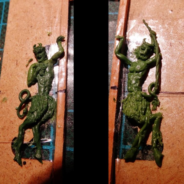

Vervolg sculpturen
Na een te lange onderbreking eindelijk weer eens tijd gehad om te knutselen. Ik heb besloten de twee figuren aan weerszijden van de spiegel in de vorm van Satyrs te maken. Ergens wat ideeën van een mooi plafond gepikt en deze uitgetekend voor mijn spiegel:

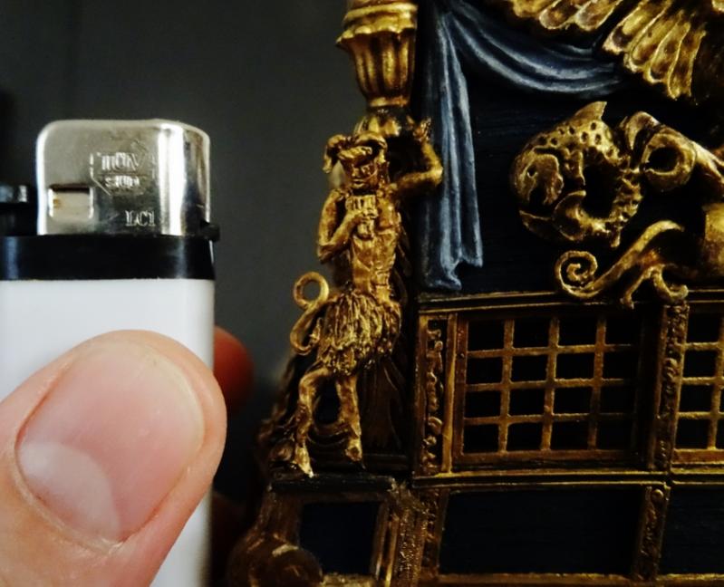

Ik moest eigenlijk wachten met schilderen om alles uniform te houden, maar kon vandaag het geduld niet opbrengen en heb de twee bokmensen in het oud-goud gestoken en direct gemonteerd:
full

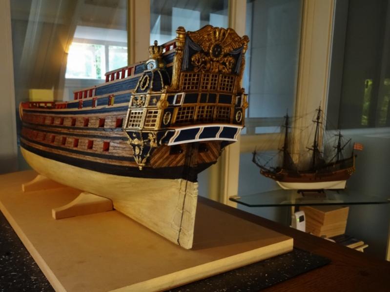

voor een totaalplaatje:
full
