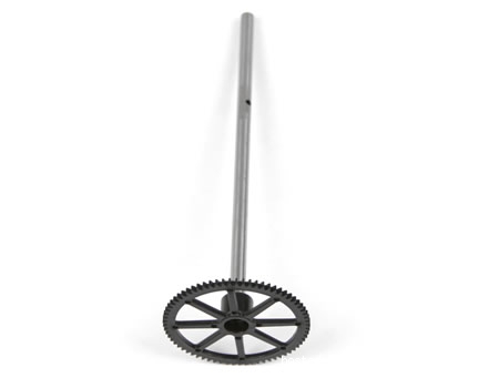

Lijkt erop dat de twee schroefjes van de onderste rotorophanging niet in de gaatjes vallen die in de buitenste holle as zitten. Daardoor kan het geheel (swashplate en onderste rotorophanging) omhoog gaan waardoor je swashplate scheef gaat staan en het lijkt of je servo-stangen te kort zijn.

In de as zitten een paar gaten, deze worden gebruikt om de bladhouder en de swash op z'n plaats te houden, zo dat ze niet naar boven kunne schuiven
Even de schroefjes eruit draaien en je servo armpjes loskoppelen, daarna het geheel van swash en bladhouders zo ver naar beneden schuiven dat je het bovenste gaatje in de as net kan zien. Gaatje op lijden met de bovenste schroefgaten en voorzichtig vastschroeven.
daarnaar de onderste.
Zo bliijft het geheel zitten en kunnen de bladen niet naar boven schuiven.
Ik heb even een afbeelding van de onderdelen toegevoegd waarin je duidelijk de bedoelde gaten ziet zitten
