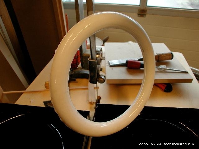

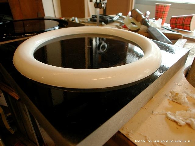

Mac is druk met de banden geweest
Hij heeft 2 mallen gemaakt van 30mm MDF waaruit hij een groef heeft gefreesd (30mm frees, 15mm diep)
Grondverf en 2x afgelakt met autolak (hoezo strak?? :p)
Volgende week gaat hij een test maken met siliconenrubber
Dit gaat hij verdunnen zodat het beter 'gietbaar' is

Dat ziet er goed uit Jan.:thumbsup:
Voor welke diameter velg zijn deze gemaakt? Toevallig de TC velg :rolleyes: Ik ben ook zeer benieuwd naar het resultaat.
Als dit gaat lukken is het misschien ook een idee om bij een e.v.t. vervolgontwerp de zitting van de gebruikte velg in de gietmal mee te nemen. Dan heb je minder problemen met monteren en het e.v.t. van de velg af lopen van de band misschien.

He' Teus,
De velg ga ik ook zelf maken.
ik ga de velg in twee helften maken waardoor ik de band opsluit.
Voor de velg ga ik plug maken en daar van af haal ik weer mijn mal.
De velg maak ik van epoxy met koolstoof en maak er dus twee helften van,mocht de band niet goed blijven zitten dan kan ik de bestaande mal van de band nog aanpassen, is niet veel werk.
De mogelijkheid voor bevestiging van de band neem ik wel al vast mee in de mal van de velg,de bevestigings rand voor de band van de velg is tevens de rand waar ik de twee velg helften aan elkaar kan monteren, mocht er wat stuk gaan dan kan je het ook weer demonteren
De totale maat, dus met band is 256 mm.
Als het goed is krijg ik dinsdag de silicone binnen en ga er dan gelijk een maken, wand ja het idee is leuk maar werkt het ook in de praktijk, we zullen het zien.
Als de silicone rubber niets is ga ik het met PU rubber proberen zoals Robke voorstelde.
Groet Jan.

Hier de tekst bij de foto's van de banden.
Ralf bedankt voor het plaatsen van de foto's.
Zo als julie zien ziet het er mooi uit!
De silicone rubber was toch aardig dik terwijl ik er een verdunning in heb gedaan.
Je ziet ook bij de bovenste foto lucht bellen maar door op een andere manier de mal te vullen kan ik dit wel verhelpen.
Maar ze zijn te zwaar! 400 gr, maar daar denk ik wel op te kunnen lossen.
Ik maak nog een mal met ronding van 25 mm ( die van de band is 30 mm) die vul ik met PU schuim en deze band gebruik ik
als binnen band, deze band komt rond om in de silicone te zitten dat doe ik weer in de mal van de buiten band, heb dan 2,5 mm er om heen
zitten en geen massieve band van 30 mm, scheelt een hoop gewicht en koste want silicone is DUUR!

Je hebt gelijk Martin, een grote lichte kist word een speel bal voor de wind ( een fladder bak) maar 400 gram voor een band vind ik toch iets te veel!
Jan.
