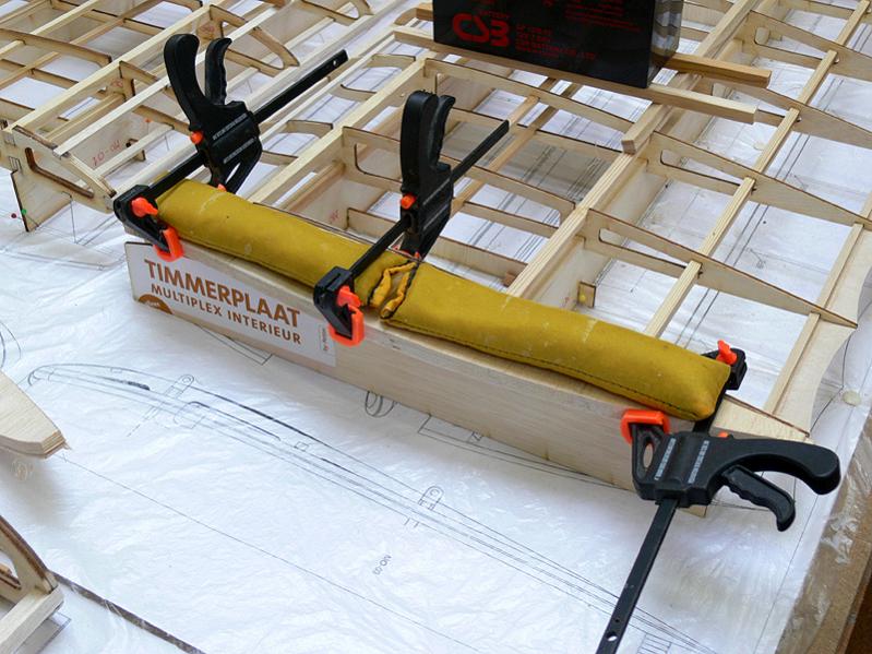

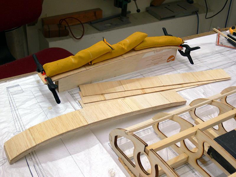

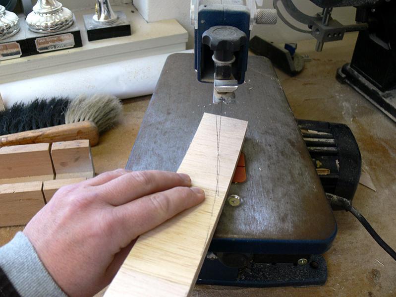

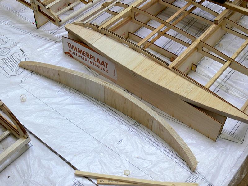

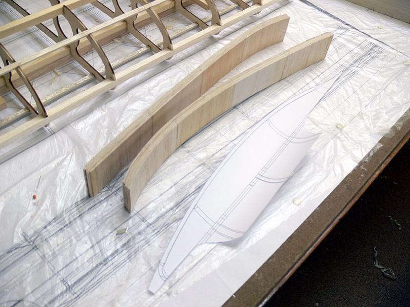

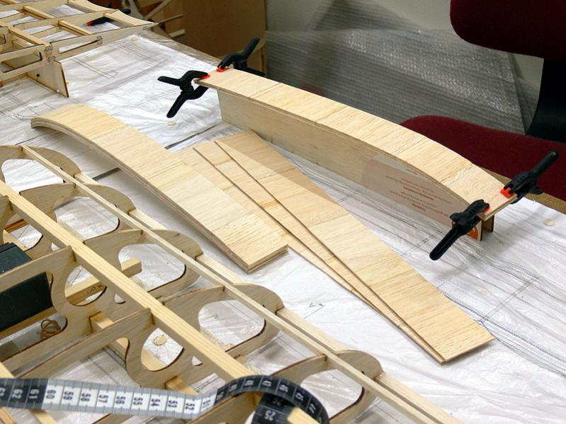

    En verder met de tips van de ondervleugel, deze zijn gelamineerd: 6 x1.5mm balsa,
    [​IMG]
    Op een mal zijn de 6 plaatjes snel op elkaar gelijmd,
    [​IMG]
    en na het drogen liggen er twee vleugeltips; licht een stevig!
    [​IMG]
    vervolgens in het juiste contour zagen,
    [​IMG]
    met epoxy op hun plek lijmen,
    [​IMG]
    en dat karweitje is ook alweer achter de rug!
    [​IMG]

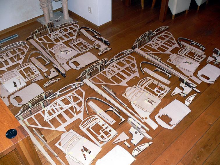

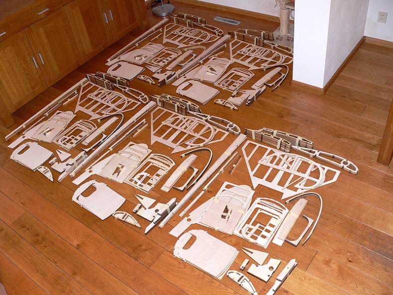

    Ook ben ik gisteren nog druk geweest bij AMT om de laatste platen te lasersnijdenvoor de rest van de kits.
    Met dank aan Bennie van de Goor en Ray struik (En Anita voor de lekkere koffie natuurlijk!); alle kits zijn nu compleet en de rest van het team kan ook aan de gang!
    HOREN JULLIE DAT JONGENS: JULLIE KUNNEN EINDELIJK OOK AAN DE GANG :banana::banana:
    [​IMG]
    Alle onderdelen gecontroleerd en geteld, pfff kan je nog goed druk mee zijn :hammer:
    [​IMG]
    we gaan lekker door zo,
    gr
    Frank

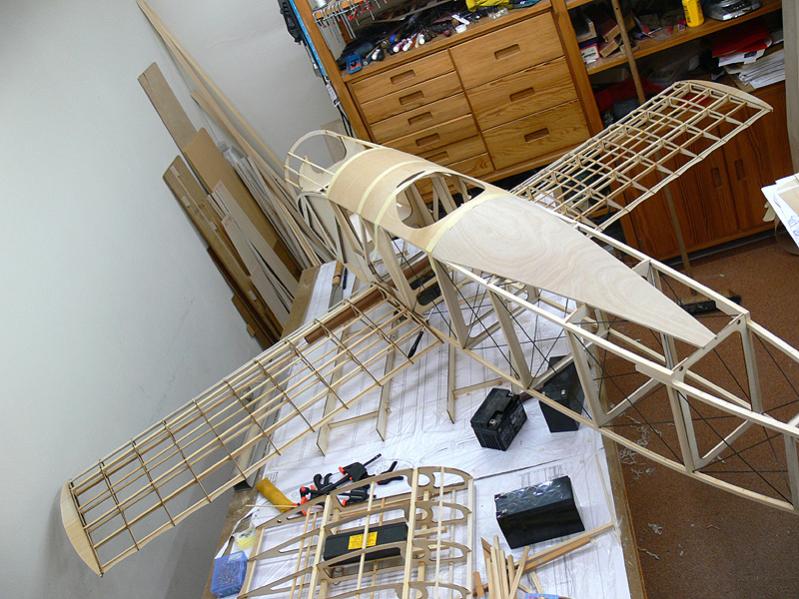

    ff de ondervleugels gepast...
    [​IMG]
    Dat gaat maar nét in m'n bouwhok, dat gaat nog een probleem worden met de boven vleugel......:D
    gr.
    Frank

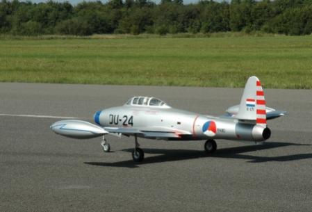

    Bovendien heb ik een (nieuw) project van PH in Blue: de herbouw van de F84-G Thunderjet schaal 1:5! die na bijna 100 vluchten gecrasht is beyond repair:

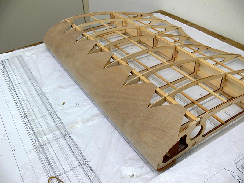

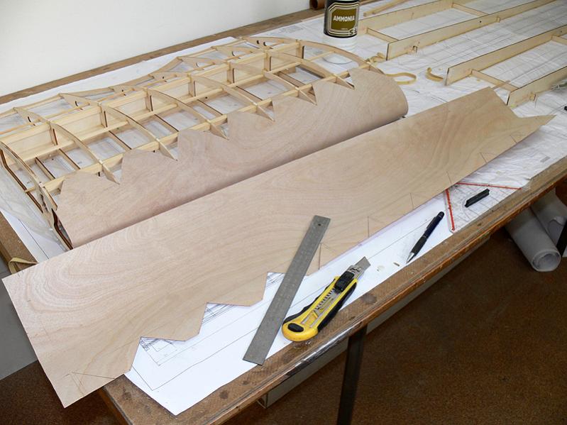

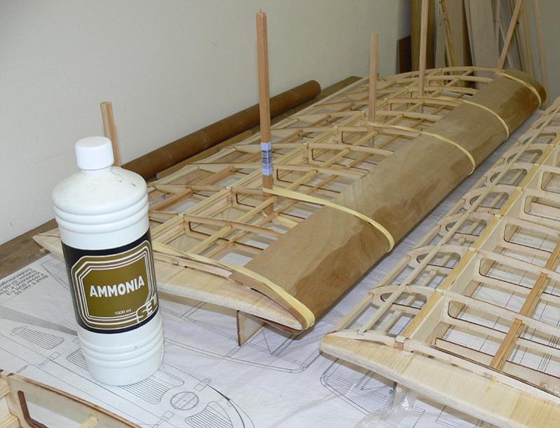

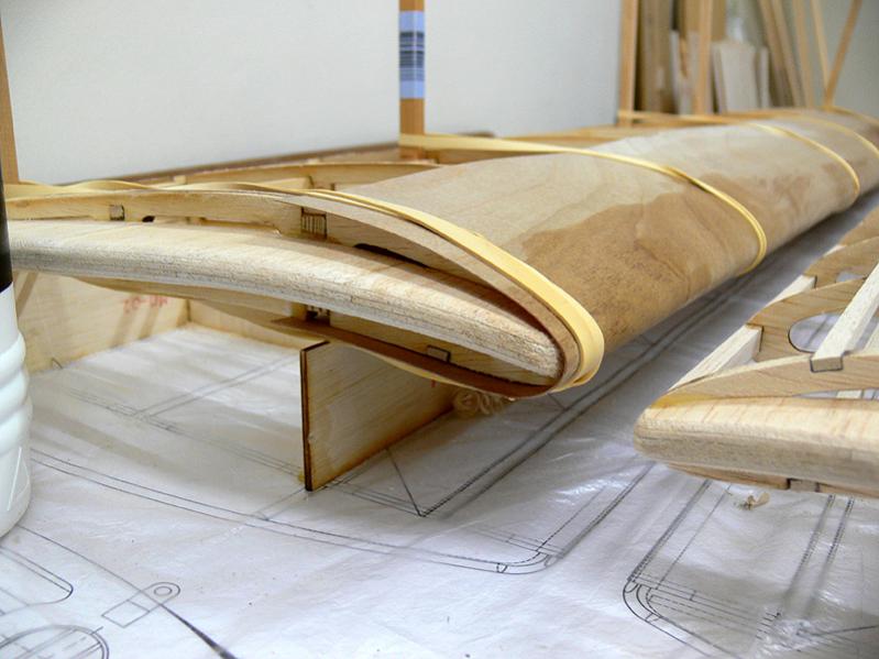

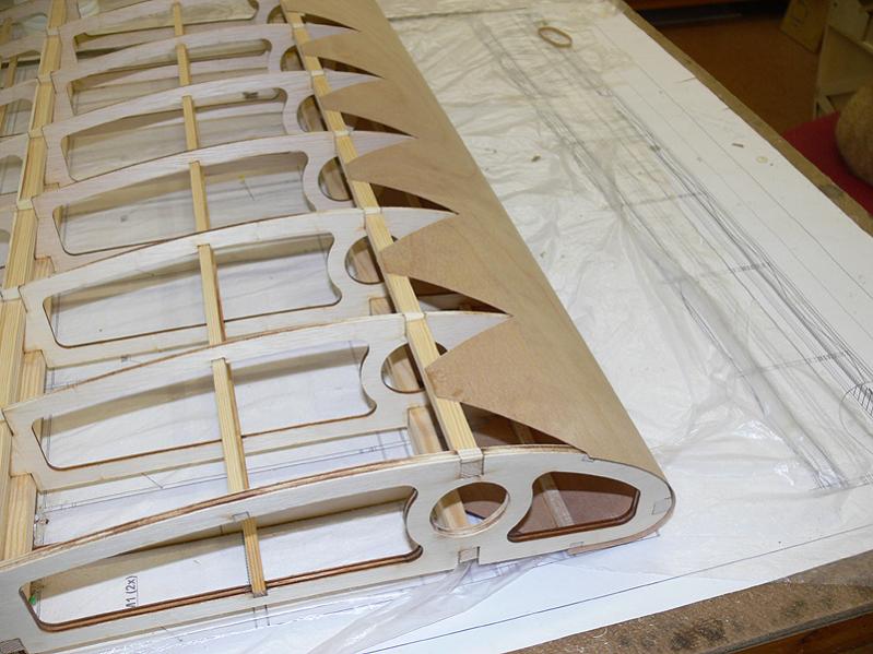

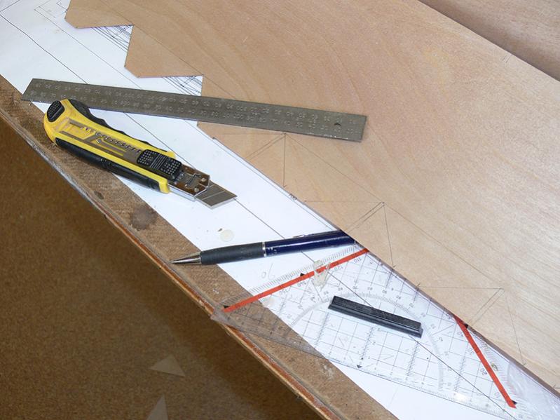

    Maar nog wel wat gedaan aan de Fokker: de neuslijsten,
    Deze zijn van 0.4mm triplex, eerst ruw op maat gesneden, natgemaakt met ammoniak en voorgevormd op de vleugel met behulp van elastieken,
    [​IMG]
    [​IMG]
    Na het voorvormen netjes de hoekjes aftekenen en er uit snijden,
    [​IMG]
    [​IMG]
    Dan het triplex (nog zonder lijm) met elastieken helemaal netjes om de vleugel spannen, zodra de beplanking precies op de goede positie zit langs alle verbindingen en naden waterdunne CA lijm laten lopen en voilá,
    [​IMG]
    [​IMG]
    gr.
