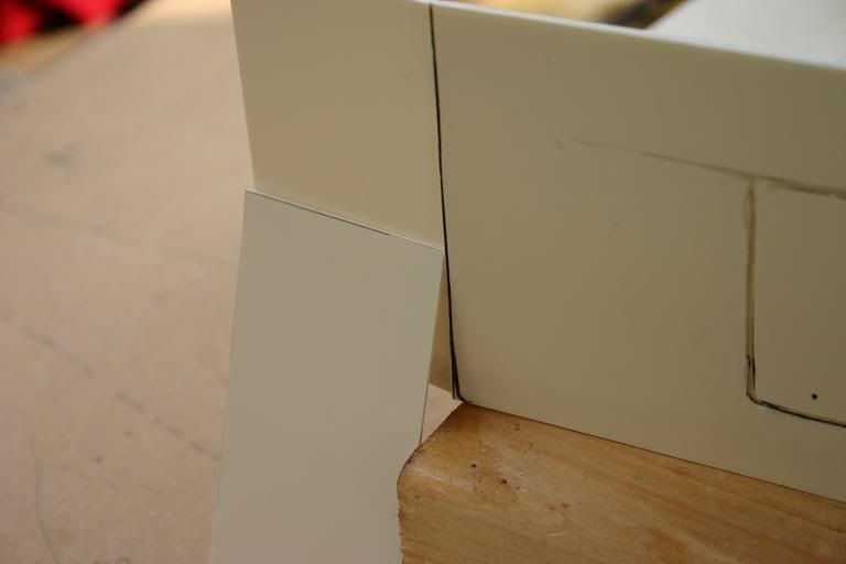

Vandaag eerst mijn vrouw op gang geholpen met de PD daarna vanavond weer even een uurtje aan het lierhuis gewerkt van de LE
De ombouw ,voor en zijkanten zitten er nu op, met het eerste voor werk van de deuren.
Dit gedeelte is voor een deel uit hobbytriplex en een deel polystyreen gebouwd.
Het is grotendeels dubbelwandig om de in liggende deuren erin in te krijgen.
Deze zal gesloten deuren houden en niet zoals de NG openstaande deuren.
Daarna mocht mijn vrouw nog even de eerste keer verf erop doen en dit is dan het voorlopige resultaat.
mv.gr ron

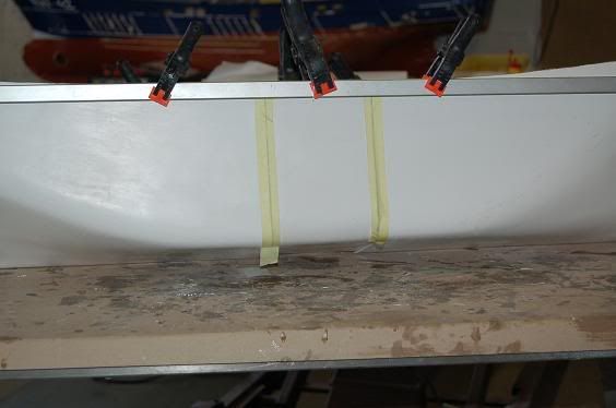

De eerste foto's van de romp (volgende week komt ie richting sneek varen)
Hallo allemaal
foto's van B Kroes
Hier dan de eerste afbeeldingen van de romp van de LE 62 ,omdat deze boot geheel op schaal. nagemaakt wordt ,en de LE-62 groter is dan de normale kotters de LE is 44.15 meter moest dus ook de romp verlengt worden. Er was geen bestaande romp van de LE.
Er is in totaal 11 cm tussen gezet ,waardoor het model straks 1.33 wordt.
Als alles mee zit komt hij volgende week richting Sneek varen.
mvgr ron
