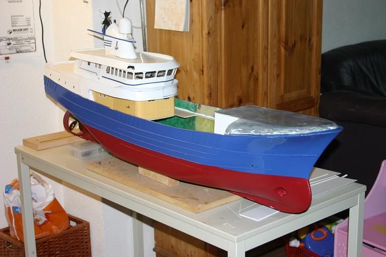

verf boegschroef ,schroefas en lijnen
Hallo allemaal
De schroefas en straalbuis geplaatst en de kiel eronder.
De schroefas heb ik vast gezet met glasvezelplamuur.
Het gat van de boegschroef er in geboord en afgewerkt.
Daarna alles nagelopen en bij geplamuurd .
Daarna de romp licht op geschuurd en in de verf gezet.
mvgr ron
het lijkt wel een jacht zo ;) gaat snel!
kan door de foto's komen, maar het lijkt of de kleur wel wat donkerder had gemogen.
ziet er verder goed uit :D
Het komt vast door de foto want volgens mij is dit wel de juiste kleur.
Als je nog een tint donkerder gaat komt ie te dicht naar donkerblauw en dat is ie niet
En de foto is genomen toen de verf nog niet droog was daar zit ook wel een beetje verchil in, mocht blijken dat het niet geheel de kleur is dan is de kwast er zo weer over,denk zelf dat het wel de goeie is :)
