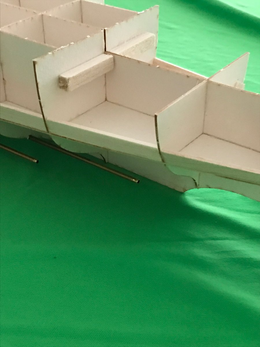

Le cuirassé RICHELIEU 1/200 Comix Flymodel

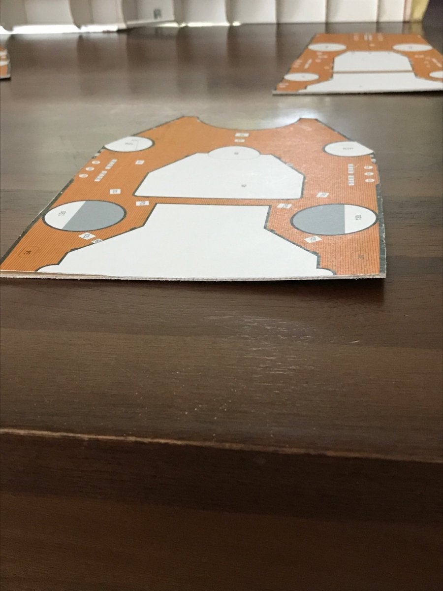

Kijk maar hoe krom. Dit is echter midscheeps en daar is het karton behoorlijk stevig
Op een houten romp had ik mij geen enkele zorgen gemaakt, maar dit karton is mooi spul, maar uiteraard minder stijf.

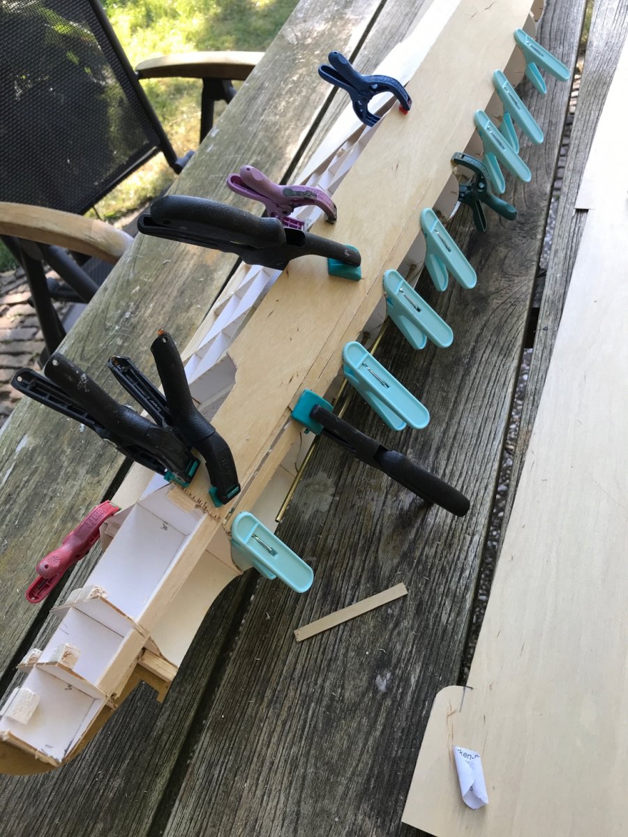

Voor en achter zijn van extra balsa voorzien voor het oplijmen van het dek. Waarschijnlijk niet nodig, maar ik zie het dek liever later niet loskomen.
Als ik kies voor eerst het dek bevestigen, zodat de huid straks mooi kan aansluiten, kan ik niet meer bij de binnenkant, mocht ik die hadden willen verstevigen. Voor de zeer gekromde boeg en hek is dat zeker niet praktisch. Daar dus zeker wachten!

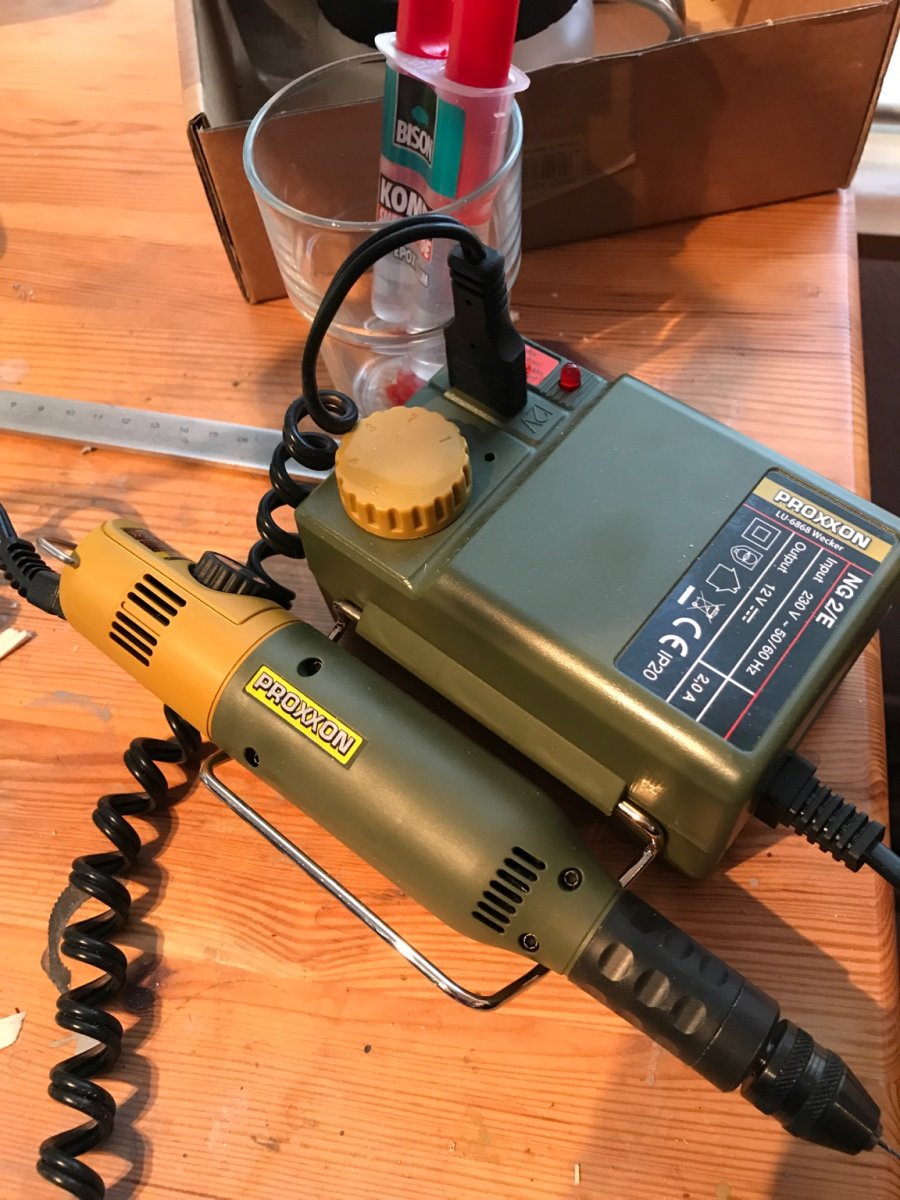

Een ontroerend moment: tot oude boormachine, die me zeker 30 jaar trouwe dienst heeft bewezen, maar nu is gebarsten en niet meer centrisch
Met het geld van mijn verjaardag van mijn schoonouders een micromot EF, die vanaf 0 mm boortjes pakt, dus hopelijk ook mijn .3 mm, plus een trafo.

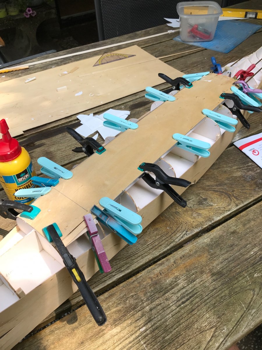

Ik ben met 0.8mm triplex aan de slag gegaan. Aluminium buigen en plakken zie ik niet zitten. Het zagen ook niet. Het kunststof is te slap en dun. 1mm zou goed kunnen. Misschien had ik dat zelfs beter kunnen doen. Nadeel is wel dat er geen platen langer dan 50cm zijn en dat polystor op karton waarschijnlijk minder plakt (?). Triplex 0.8 kan ik nog snijden en wat buigen. Dat wordt wel schuren en plamuren

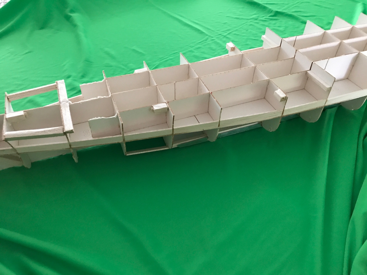

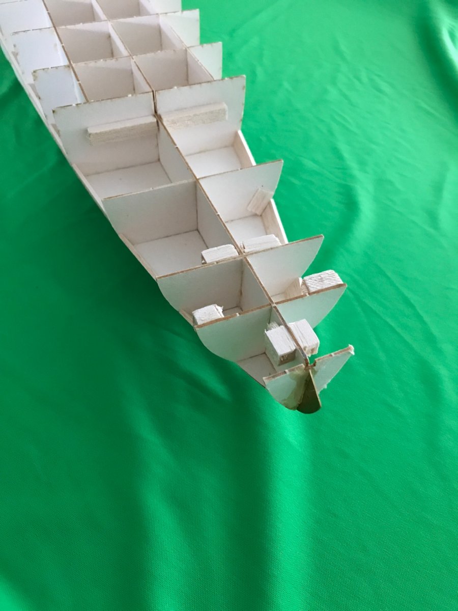

Ik word wel al minder blij met wat ik doe: de kartonnen spanten geven weinig lijmoppervlak en al helemaal geen aangrijppunten voor lijmklemmen. Ik zit overal stukjes balsa te plakken. Dit moet wel de goede kant op gaan, anders wordt het prullenbak en een echt spantenraam zagen.

De onderkant gesloopt en van 0.8 triplex voorzien. Het plasticplaat liet veel te makkelijk los. Fijn voor mij, maar dat was een slechte basis voor schuren en plamuren!

Kunststof werkt heerlijk strak af. .5 was mij te dun, de lijm vervormde zelfs, en 1mm wel erg dik omdat het spantenraam ook feitelijk van bedekken met papier (0.2 of zo?) uitgaat. Ik werk nu met 0.8mm triplex, maar hoop dat het schuur en plamuurwerk mee gaat vallen. Dat heb je met kunststof veel minder !

Helaas helaas. Vandaag een roemloos einde van mijn project. Hout op karton: het werd een rommeltje. De spanten van 1 mm die ook nog eens massief zijn, zijn hier niet op berekend. Papier op dit raam en dan eventueel plamuren, misschien was dat een stuk beter gegaan. Of gewoon: van een kartonnen bouwdoos niet iets anders willen maken. Liever dan ontevreden doorploeteren met niet het resultaat wat ik wens, gestopt met dit project. Ik ga eens nadenken wat wel binnen mijn bereik ligt.
Erik, Is het geen optie om de huid gewoon met karton op te trekken en er dan een huidje met 80 grams glasweefsel en epoxy er omheen te lamineren? Verder geen ervaring mee. Wel weet ik dat 3 laagjes glasweefsel(80 gr.) met epoxy een 1 mm dikke laag vormen.Geen idee of het karton met de epoxy erop veel uitzet. Gr. Klaas
