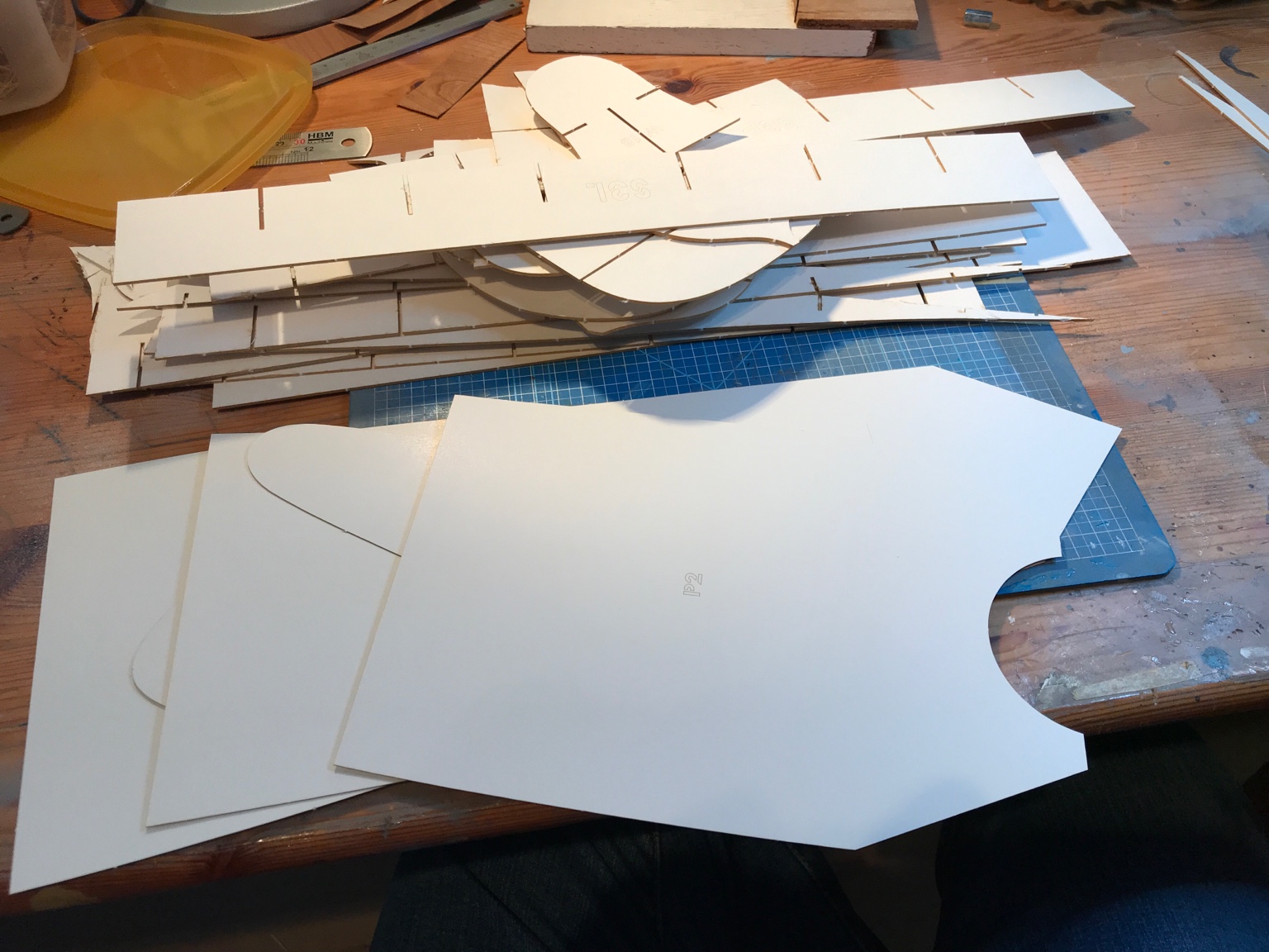

Papier is lekker snel, de romp zit in een uurtje in elkaar, (lasercut past echt geweldig), en alles is recht, zelfs op een kromme tafel gebouwd, maar voor mij is papier allemaal nieuw. En papier is nou eenmaal niet naadlos en dun. Pur geeft een mooie vulling, maar ik vrees dat met het vijlen je het karton zo meevijlt. Zou je eigenlijk houten spanten moeten hebben. Gaan we weer ;-)

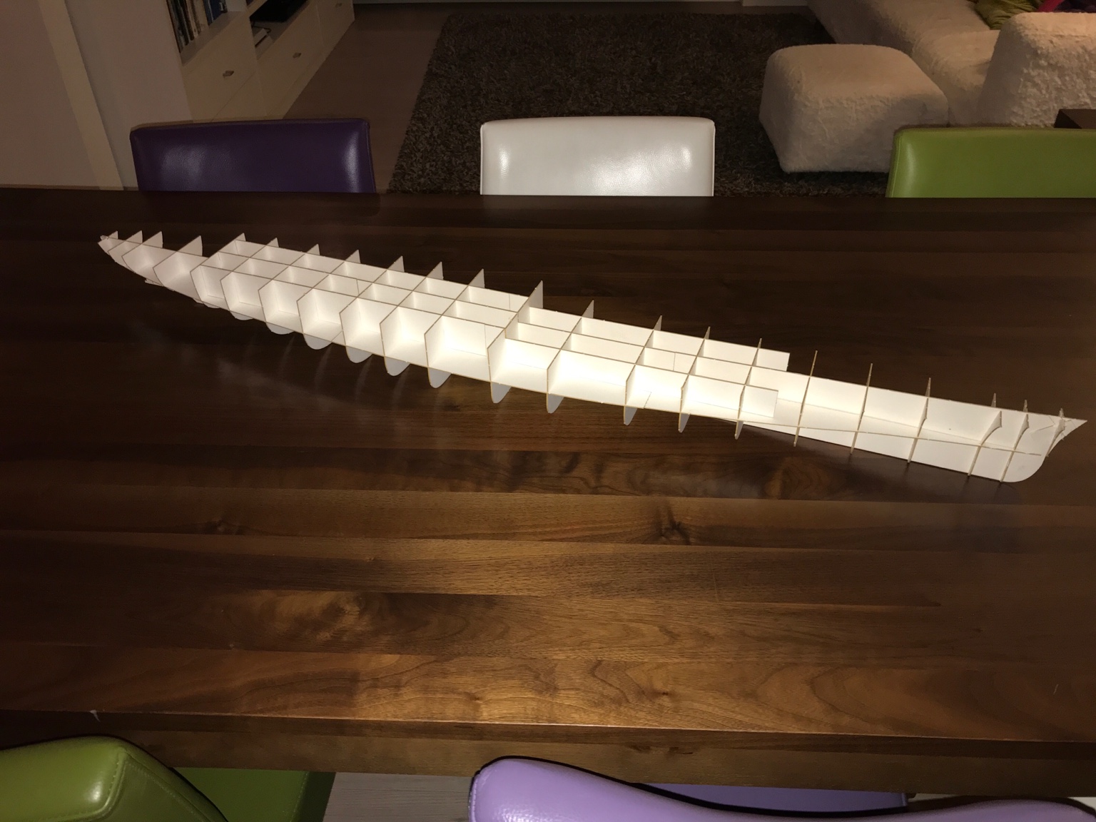

Een proefstukje dek en een hele dikke druppel houtlijm laten het laser cut dek niet bobbelen. Eigenlijk wil ik weer triplex, maar dit lijkt ook prima.
Laser werk. En dat was versie 1, die in de vuilnisbak belande.
Versie 2.0 zit al provisorisch in elkaar!
