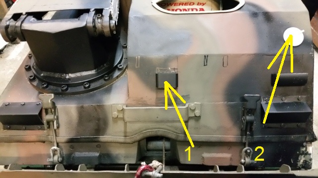

Beugeltjes ben ik nog mee bezig maar de koplamp steunen zijn inmiddels klaar, het vreemde filter en het luikje (waarschijnlijk om een machinegeweer te kunnen monteren) zijn toegevoegd aan de voorkant.
............we zijn een stapje verder :)..................
Nummer 1 is niks anders dan een stalen plaat waarop het tactische teken van de eenheid wordt geplakt.
Zie bijv:
http://www.military-today.com/engineering/buffel.htm
Nummer 2 is de inspectie-opening van de hulplier.
(Info: 1 TH 0044339)
Er staat op een Buffel maar een (1) mitrailleur, en die staat (indien gemonteerd) op het luik van de commandant.
Hoi Roel,
Nummer 1 blijkt een box te zijn waar een ketting in ligt opgeslagen. Ivm regenm en dus roestvorming vd ketting is de onderkant een rooster.
de ketting wordt dm een kastje verbonden met een hand lier welke kan worden bediend door de chauffeur.
Zo kunnen ze toegevoegde onderdelen aan de dozer met de hand bedienen.
Ik heb nog fotos gekregen (inside info) maar kan ze niet downloaden en dus doorsturen.
Niet echt high tech om met een handlier te moeten werken in een buffel maar het werkt wel.
Zo ben ik er nu ook achter gekomen dat die ovaal (iets gemonteerd onder nummer 2) de behuizing is voor een brandblusser.
Tja...je moet het allemaal maar weten :)
